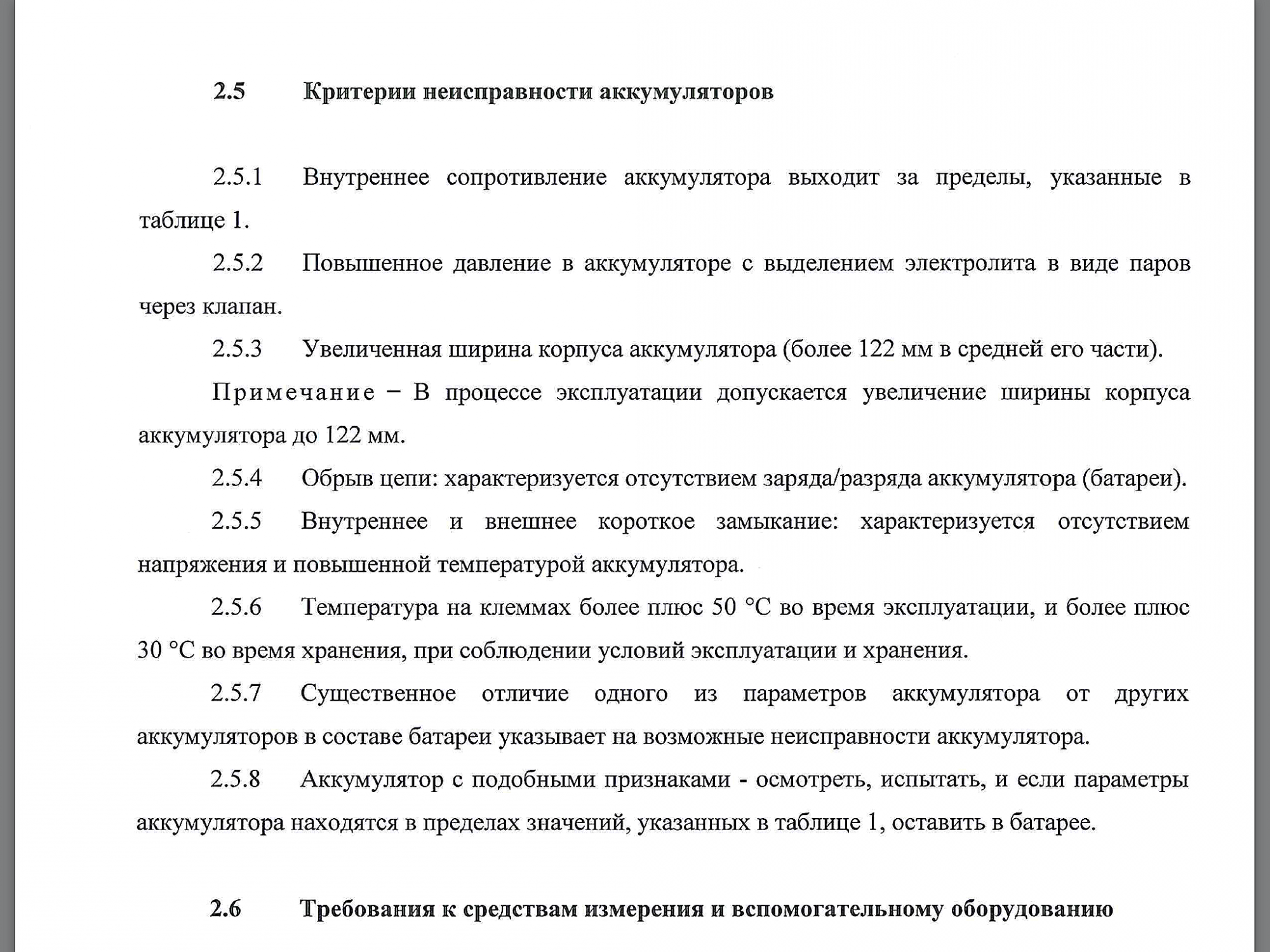

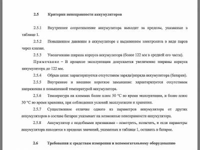

Ребят ответте мне пожалуста если одна ячейка или отдел у лифера вздуеться будет она работать дальше или нет и можно заряжать лифер зарядкой 5ампер не волнуясь за батарею
LICC
зарядка - постоянный ток/постоянное напряжение = количество ячеек * на 3.6в. Обязательно использовать БМС, иначе разбаланс и потеряете ячейки. Вздутой уже ничего не поможет, в лучшем случае потеря емкости....
игоряша
Лифер можно заряжать 5ампер заряд
Добавлено 23 Март 2016 в 20:56
и будет после вздутия ячейки сама батарея работать просто потеряв ёмкость
Евгений163
LT-LFP 300
игоряша
Спасибо :dance:Теперь скажи 5 амперной зарядкой заряжать лифер не опасно :hello:
