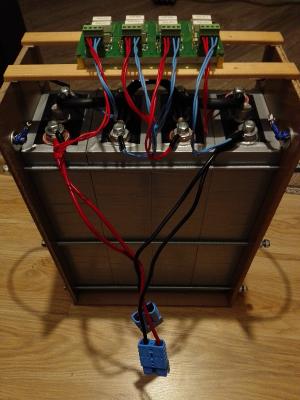

Вот и выходит для себя любимого "на поиграться" я взял китайский фуфель с таобао подешевше, а на работу если понадобится ещё то опять же лиотех хоть по 100р за а*ч так как он безальтернативен.  Поставка любого объёма в короткие сроки и гарантированно с документами в порядке и хотяб годовой, но честной гарантией.
на фотках мои китайчата 400а*ч и 300а*ч

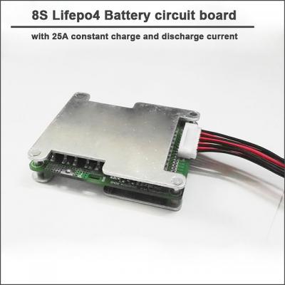

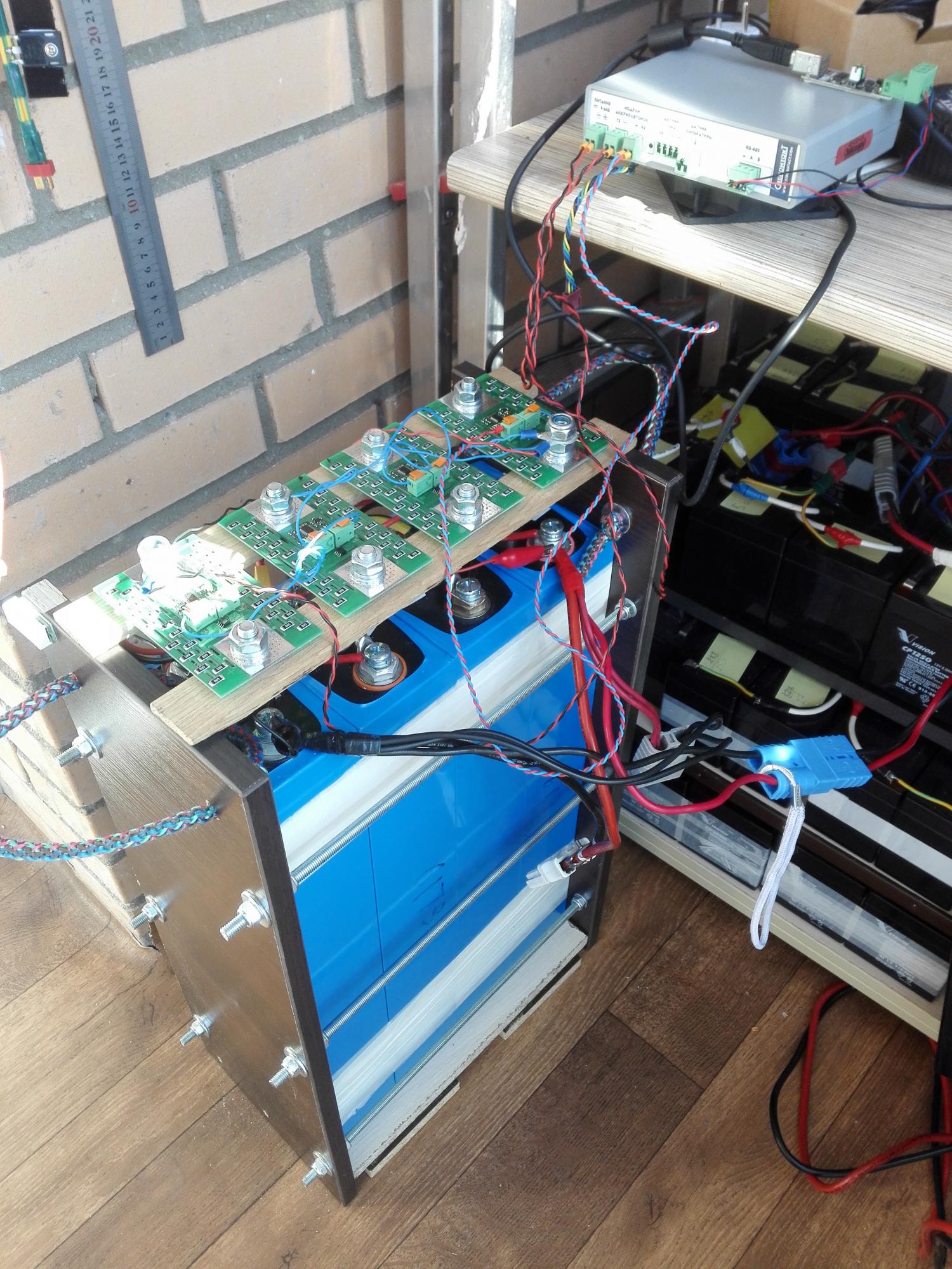

Добрый день! Интересует тип балансира на 300а*ч сборке. Он с пассивной балансировкой ? Где брали, если не секрет, и по чём ? А так же, что можете сказать про балансир от сибконтакта ? Сами его устанавливали, работает хорошо ? Сибконтактовский балансир активный ? Сам собрал маленькую СЭС. Заранее спасибо!
VoronNew
[user]ModLine[/user],  Приветствую.
Все балансиры пассивные.
На 300ках стоят http://kb-nip.ru/bms/cbz цены узнавать там же :)
Балансир от Сибконтакта выходит прилично дороже, учитывая необходимость модуля управления (сами по себе платы не работают).  Но у него и моща балансировки прилично больше и он очень гибко настраивается. Да и не балансир он, а скорее БМС если подключить зарядное и потребителя которыми он сможет управлять.
Устанавливал сам, пришлось погиморроиться так как он изначально рассчитан на установку прямо на борны Лиотеховских ячеек, а у китайцев торчат клапана и не дают поставить на борны (хотя по центрам борнов те же 80мм). Но опять же мне оно досталось на халяву и сам бы я ни в жисть не взял его для "побаловаться"..
