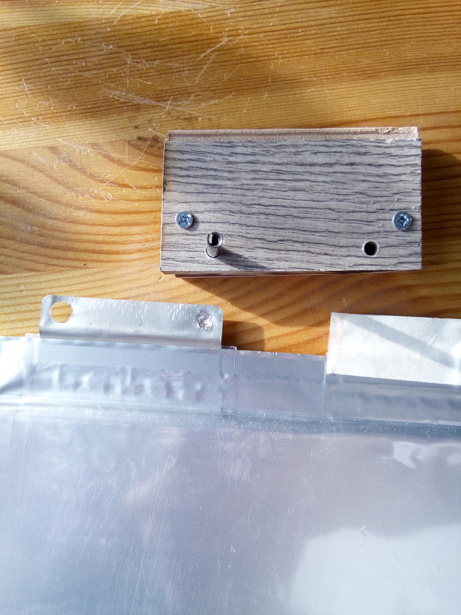

Дырокол делает аккуратное отверстие, но оно явно больше, чем нужно. От этого надёжность не снизится?
Каким инструментом можно делать отверстия по размеру винта с не меньшими удобством и безопасностью?

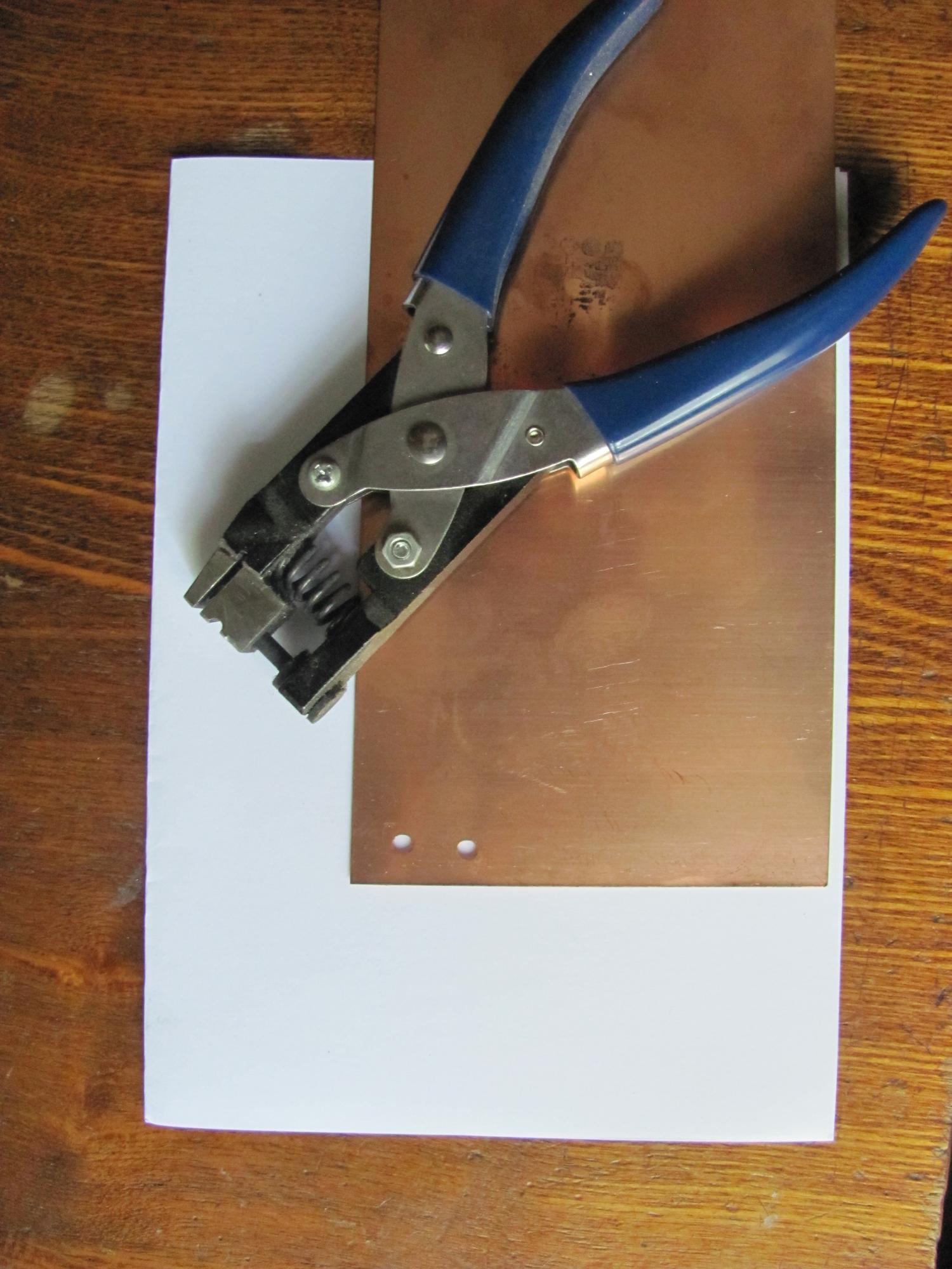

Заточить трубочку и вообще бесплатно. :-) Разные это дыроколы и принцип работы у них разный. Ваш это заточенная трубочка. Этот пробивает медь 0,5 мм.  Тот для кожи и подобных материалов.    Попробуйте, может и прокатит . Вам не много дырок бить .

Цитата: Alenchik от 21 Июнь 2021 в 04:07В Леруа Дырокол дешевле
ссылка
Не, не берите, рычаг никакущий, давит хреново, разлет ручек слишком большой для одной руки (да и для двух не очень), уг редкостное, как и все дешёвые.
При наличии двух разных дешевых дыроколов по итогу пришлось сверлить (а нормальный купить жаба душит).

Заточила стальную трубочку, но и она не пробивает.

Если посмотреть внимательно на торец пуансона (трубочки) у правильного дырокола,- то можно заметить. что рабочий торец у него не плоский, а имеет криволинейную режущую кромку. Т.е. отверстие режется а не пробивается. И пластина с отверстием под "трубочку" тоже должна быть металлической.
Цитата: Lobsterman от 29 Июнь 2021 в 09:07А просто просверлить не судьба ?
Закусывает и рвёт тонкий материал. Заусенцы. Сверлить нужно через кондуктор, или зажимать между двух, скажем, деревяшек,- и сверлить пакет. Муторно и неудобно. :-(
Я смастерил простенький дырокол по типу степлера. Стальной пуансон и ответная пластина. Под М4.  Усилия руки хватает пробить два лепестка.  Удобно подлазить к контактам, и не бояться КЗ, т.к. все поверхности дырокола заизолированы.

Одеваем дырокол на лепесток и нажимаем.
В собранной батарее можно работать.

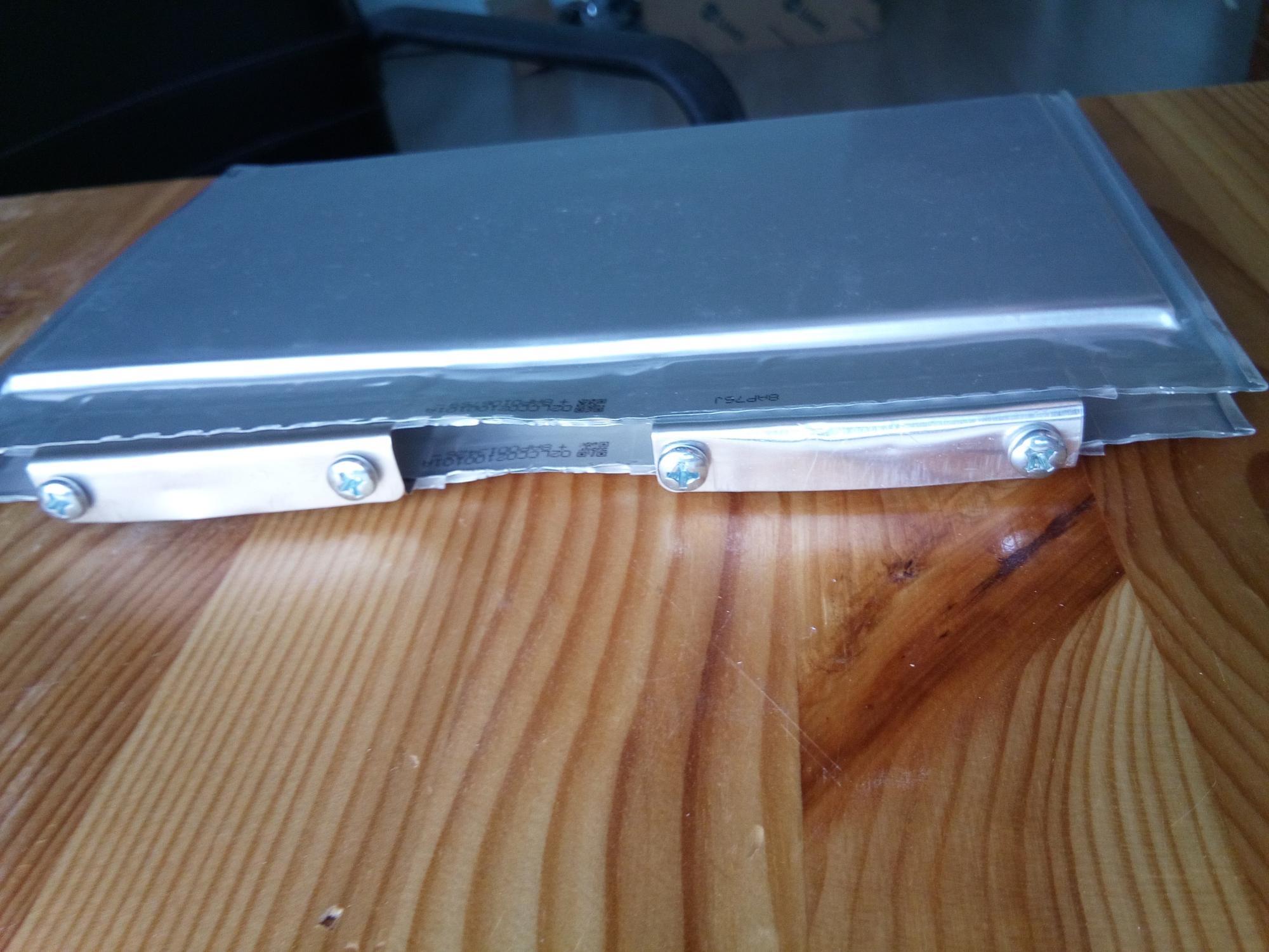

[user]Belogrost[/user], Д16Т  3мм пилен болгаркой на полоски длиной,- немного шире лепестка. Три отверстия,- два за пределами лепестка, и одно посередине (что-бы не выгибало пластины)  Если лепесток узкий,- достаточно двух отверстий.  Отверстия в нижней пластине с резьбой М4. Винты обычные, но можно и впотай. (но тогда лепесток и гровер  не поставить) Изоляция из тонкого текстолита, фиксирую на термоклей. Отвёртка для сборки с изолированным жалом.

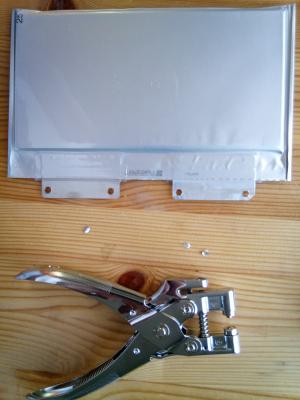

Наконец-то нашла подходящий инструмент - Дырокол для люверсов. Делает аккуратные отверстия диаметром 5мм.
Ширина верхней части контакта получилась как раз как 2 ячейки. С одной стороны — хорошо, площадь контакта большая. С другой — надо дополнительно изолировать пары между собой, а то при стягивании пакета выводы соприкоснутся и будет КЗ.
У меня нет тонкого текстолита, зато дофига пластиковых поддонов, в которых были упакованы ячейки. Они годятся, чтобы положить 1 или 2шт между парами ячеек? Между двумя ячейками в паре, как я понимаю, не нужна изоляция.

подозреваю что можно, но нужно исключить ерзание и острые края, можно на 2 ст. скотч. ИМХО

Двухсторонний скотч при небольшом, совсем небольшом нагреве плывет, сейчас несколько батарей, собранных на нём, расползаются конкретно.
Stanislavchik
армскотч.
Держит норм с 17 года.
