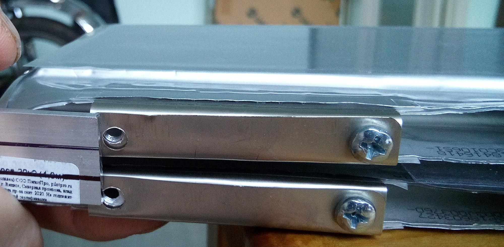

Пары пакетов буду соединять последовательно, тут просто сложила для прикидки.
Полоски, которые я напилила, немного узковаты (2см).
Но ширины хватит, если прижать выводы соседних пар.
При этом выводы не сгибаются, а сгибается пакет в том месте, где кончается вывод и начинается начинка. Это безопасно?

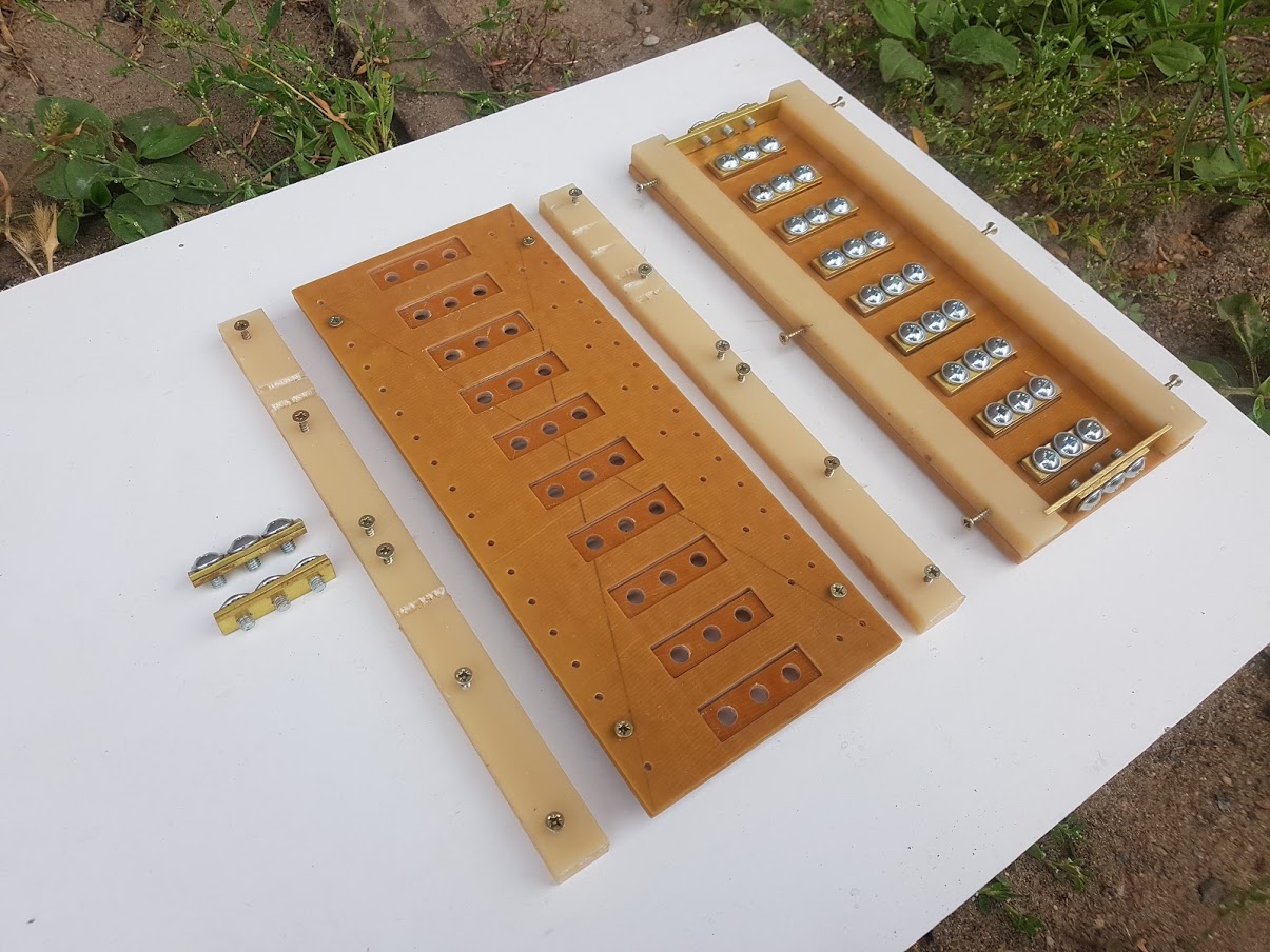

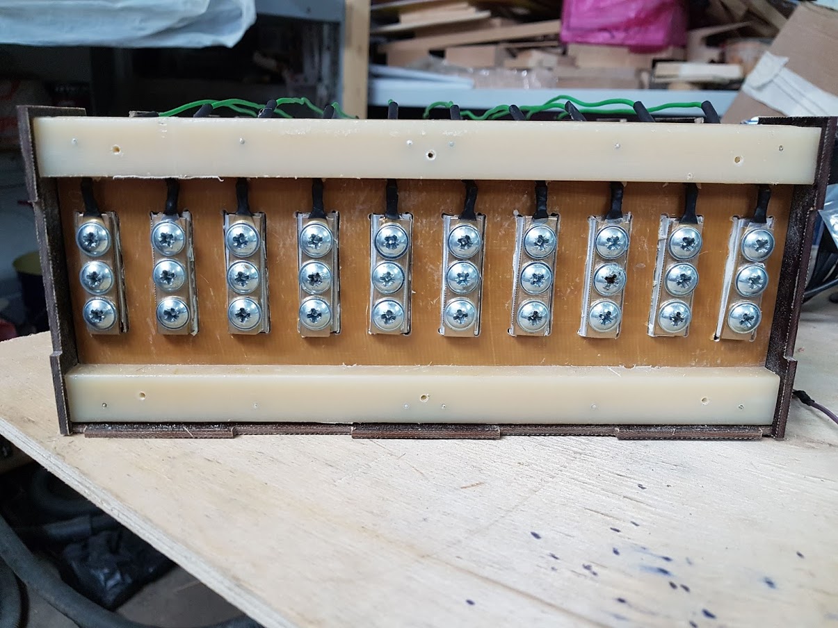

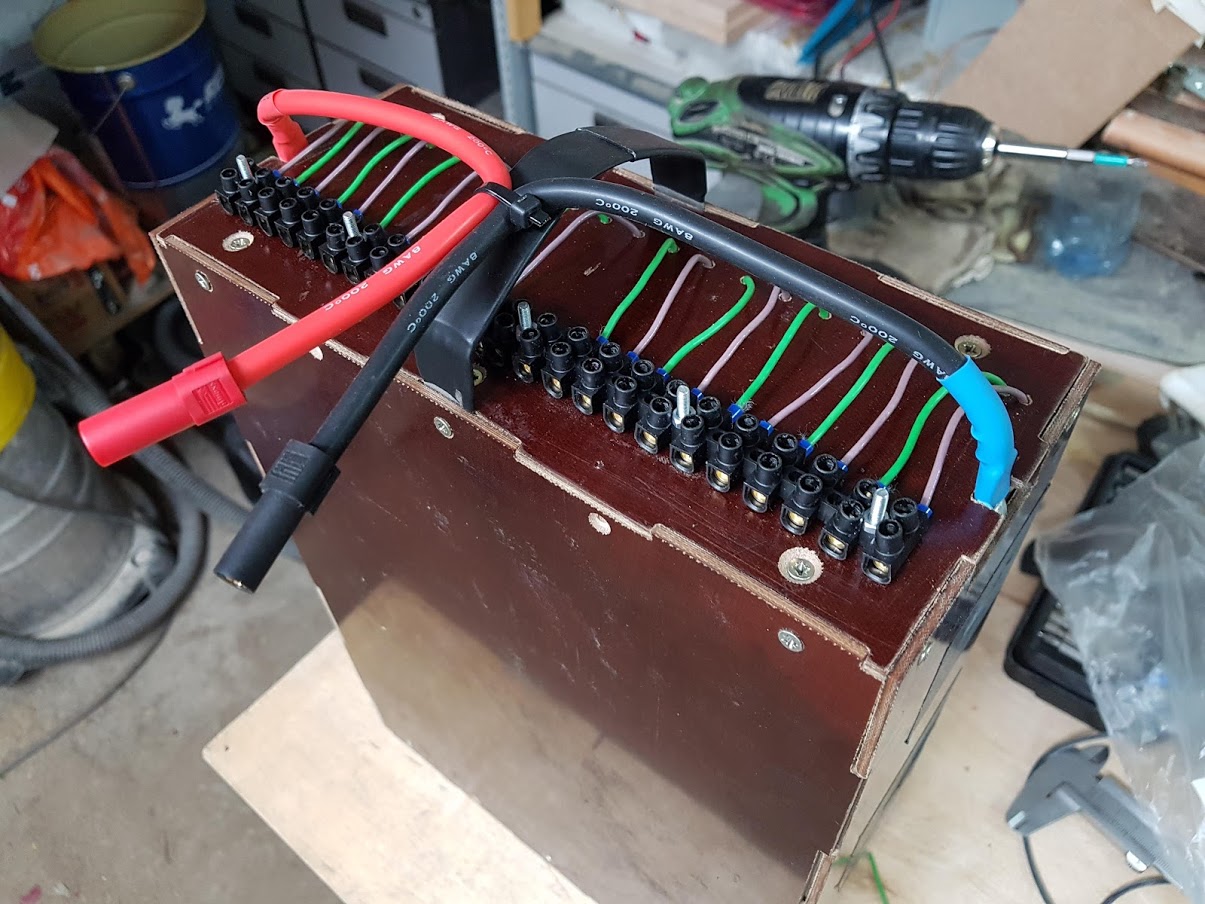

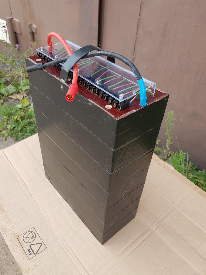

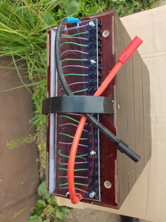

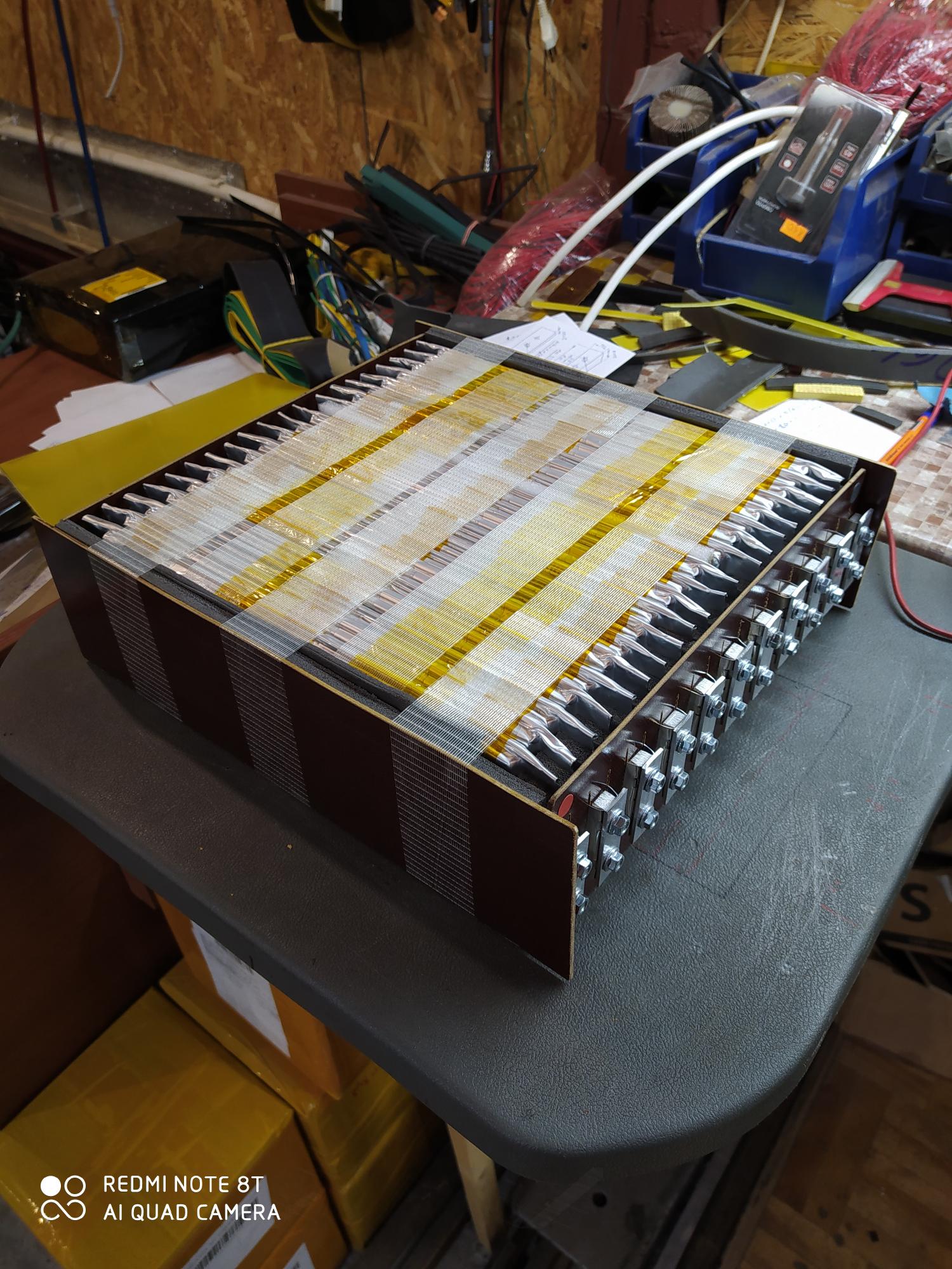

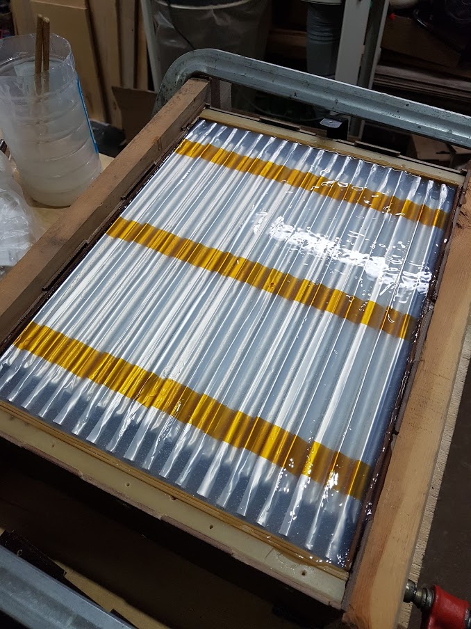

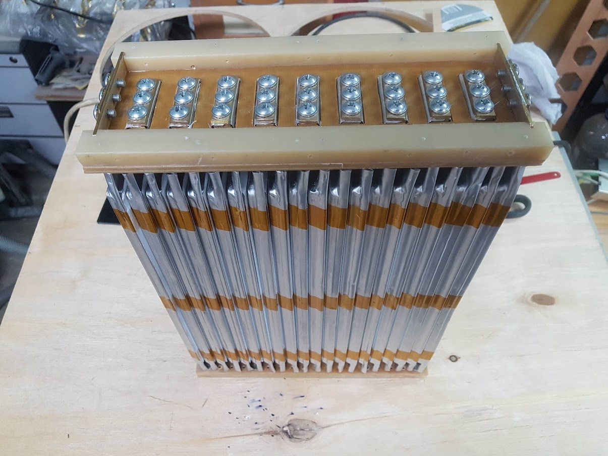

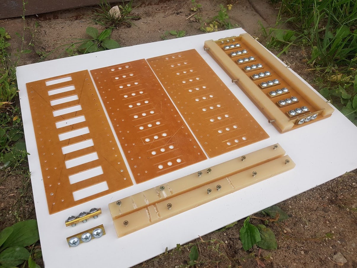

Всем привет! Хочу показать свою сборку батареи из пакетиков
Колодка для крепления ячеек из стеклотекстолита 1,5мм, латунных полосок и брусков пластика.
Параллельная сборка ячеек для выравнивания вольтажа.
Была проба с таким штекером, но слишком плотная пайка и стало где-то подмыкать на массу (металл)
Заливка двухкомпонентным силиконом.
КРОШКА - Максконтролер - 20S24Ah (ЛиПо) скорость ограничена чувством самосохранения!

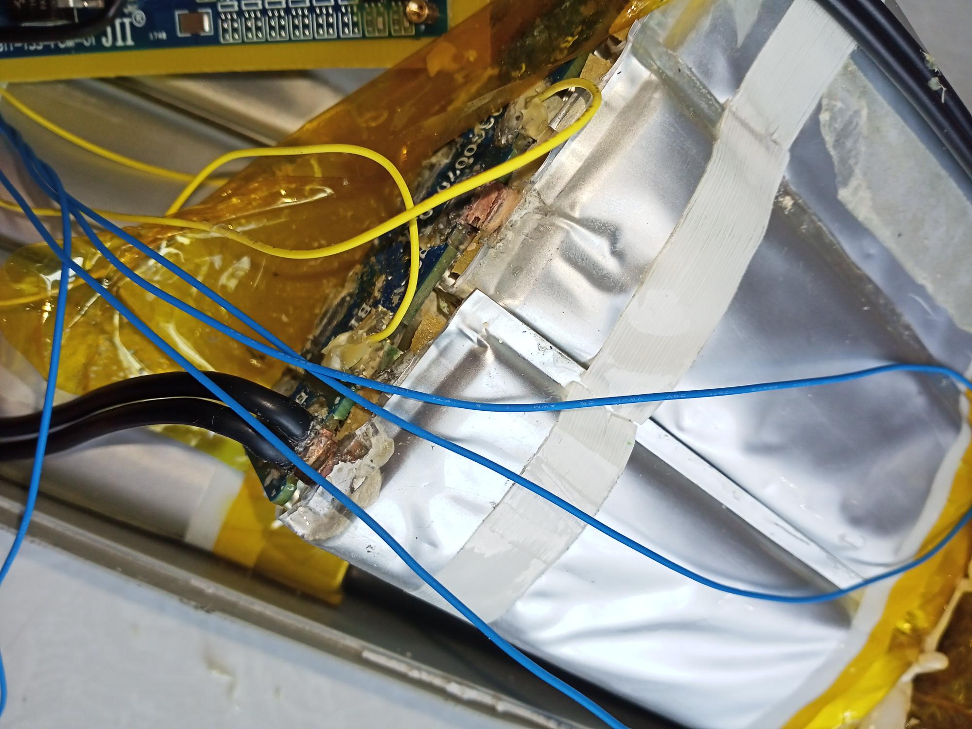

Lexxre

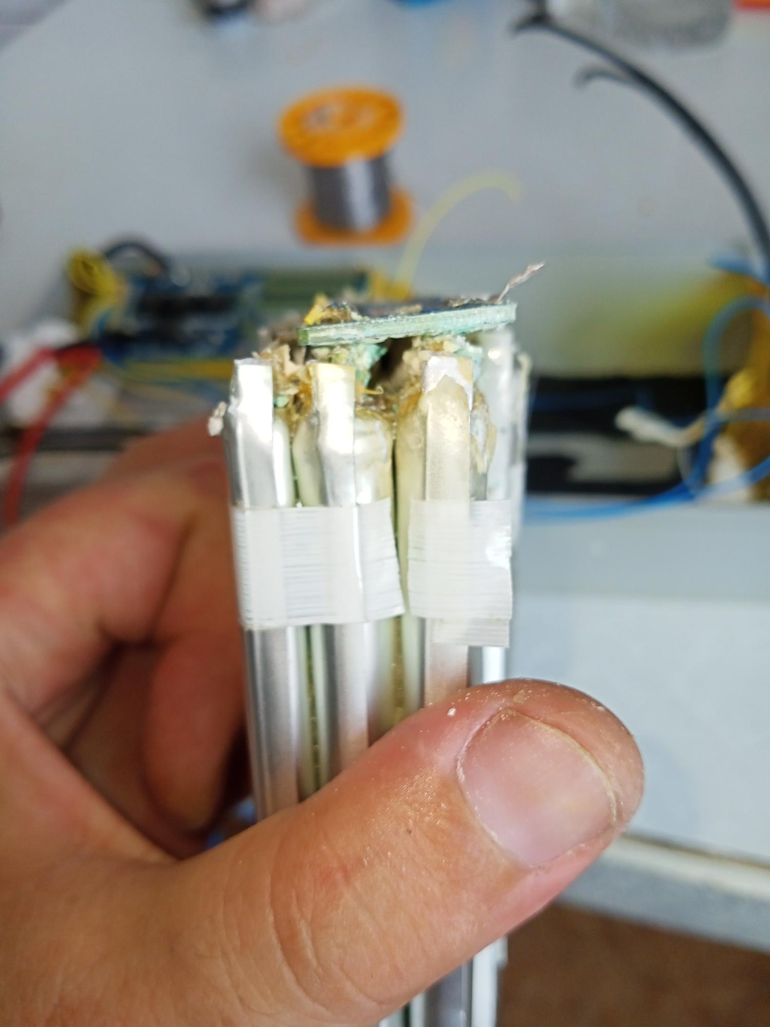

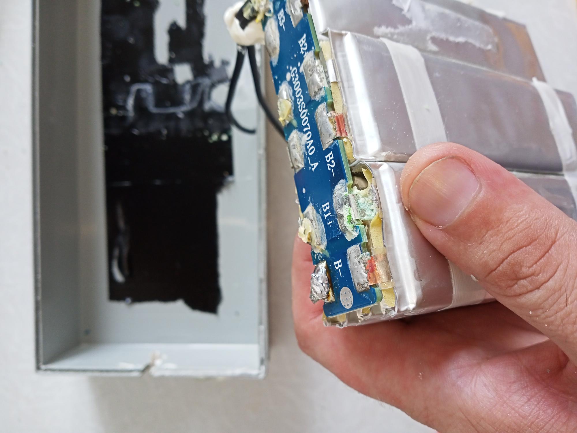

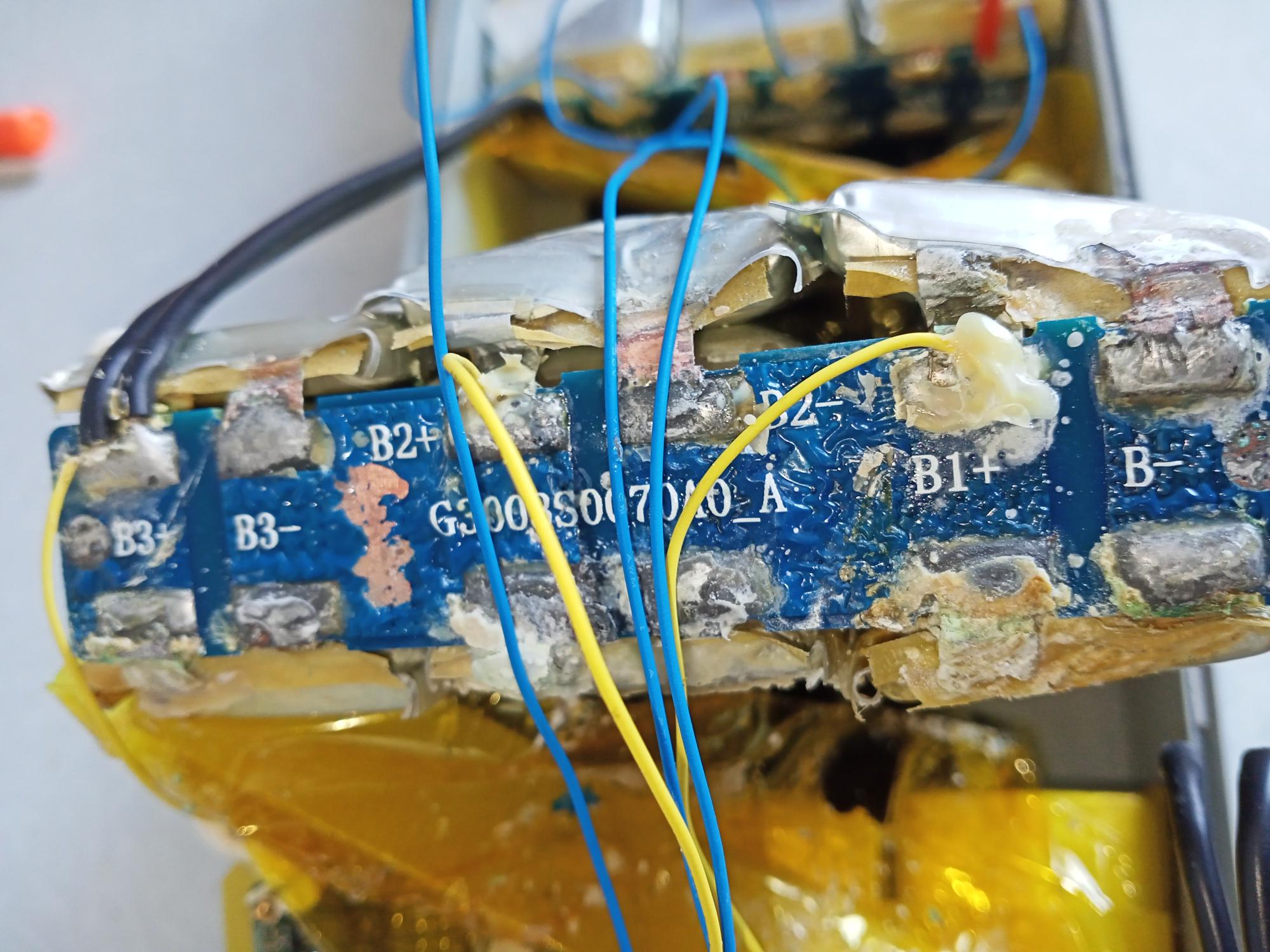

В ремонт принесли самокат . Сказали покатались и не пользовались 4 месяца.
Итог глубокий разряд -вздутие -обрыв и корозия.
Теперь если собирать пакеты буду то только 1 P.  ВЫВОД.
Самое плохое то что корпус батареи раздуло и застряла она в деки самоката.
Я ее вытаскивал с такой-то матерью и тягами просто кошмар. Сама батарея от GEB.  Пакеты сварены точечной сваркой и припаяны к сборкам.
Иван Сусанин
Цитата: Lexxre от 15 Июль 2021 в 09:46Теперь если собирать пакеты буду то только 1 P.
Я бы выкинул все.

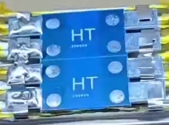

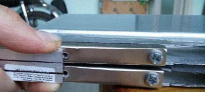

Здравствуйте,прикупил пакеты lg Chem 66ah ,планирую собирать на болты,там выводы шириной 30мм,алюминий и никелерованная медь, вместо гаек будет толстая полоска нержавейки с резьбой,ну и сверху полоска. Вопрос такой,что подложить между контактов плюса и минуса,чтоб было хорошо все?

Нужны вот такие коннекторы или шины для сварки/пайки и подробные. Не могу найти нигде даже подобные,может как то не правильно ищу.

[user]Chezorezka[/user], кусок фольгированного текстолита, пропилы болгаркой, прошкрябать изолирующие дорожки, пролудить, всё.
Chezorezka
Цитата: TRO от 01 Авг. 2021 в 12:43кусок фольгированного текстолита, пропилы болгаркой, прошкрябать изолирующие дорожки, пролудить, всё.
Вы наверное не поняли?Мне не надо заново изобретать айфон. Мне надо готовое решение, мне некогда колхозом заниматься. Те, у кого есть время изготовить - сам сделает.

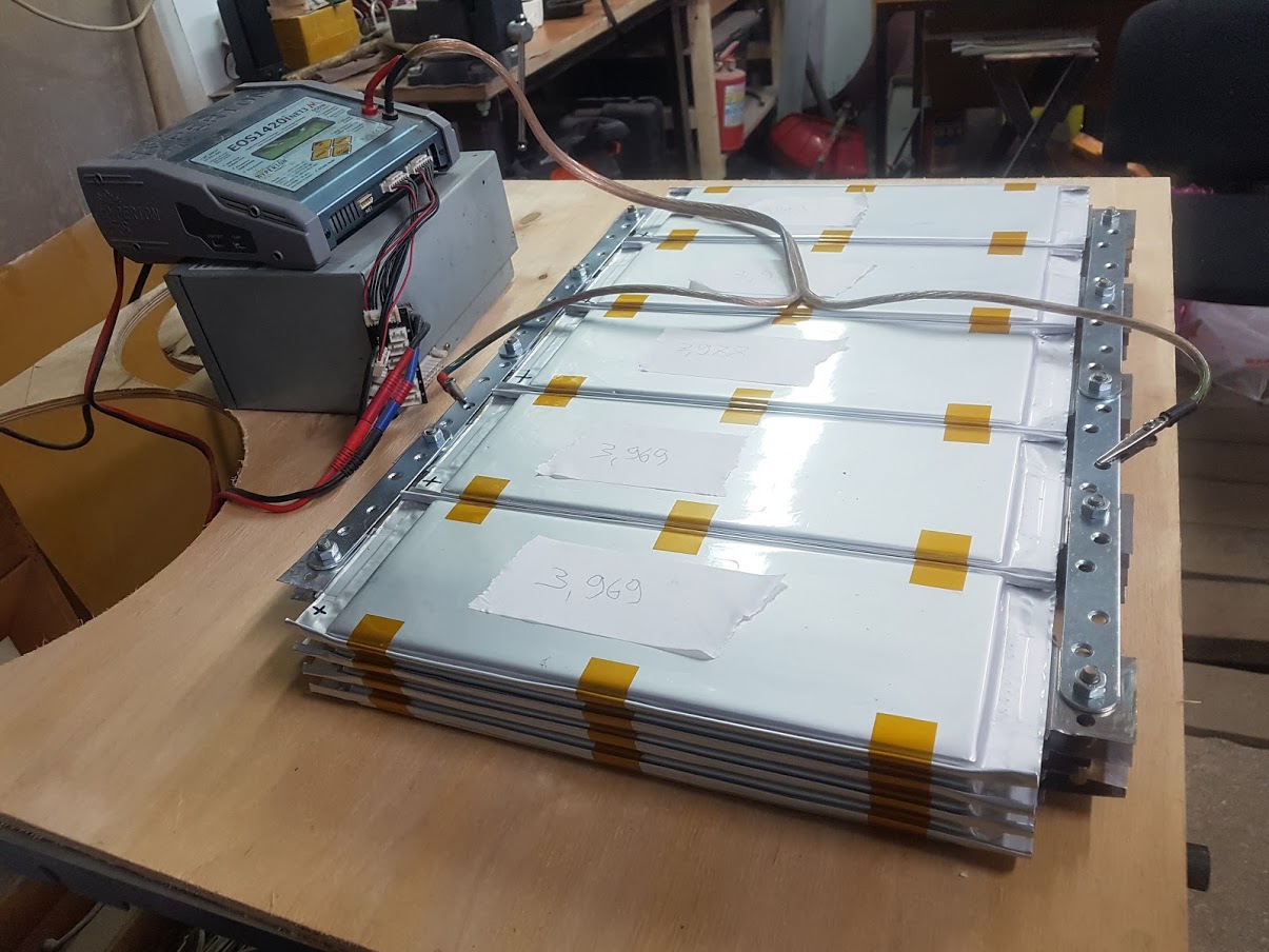

Stanislavchik
bob691774

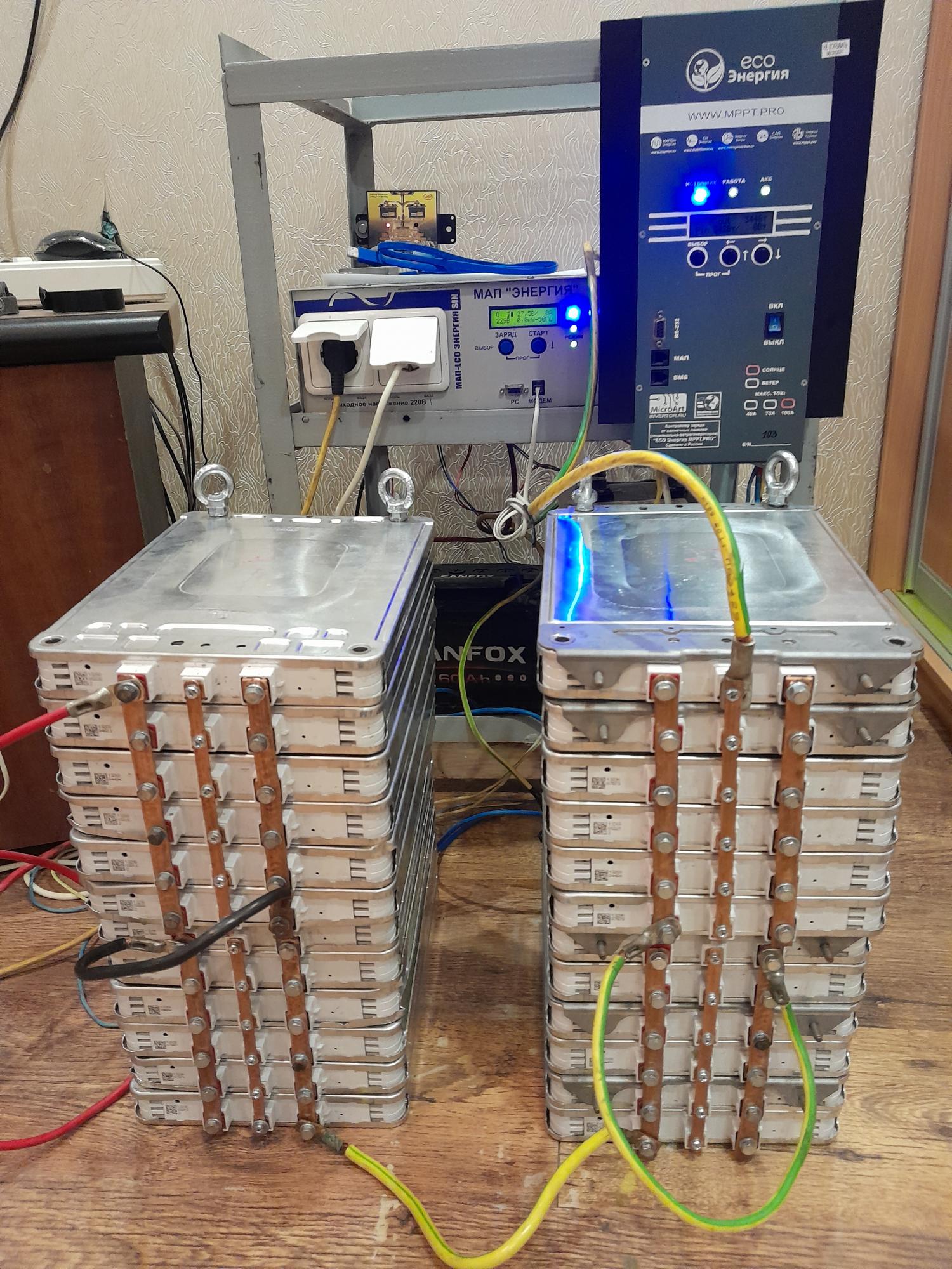

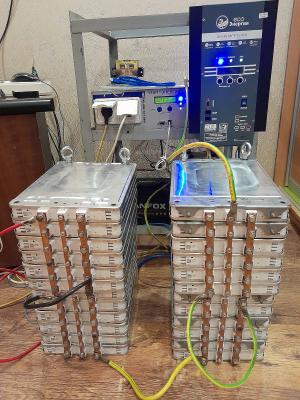

Долго ждал и вот в пятницу пришли "консервы" из Иркутска. Три дня собирал их в связку для свое СЭС. Вот что получилось. Пока БМС не установил тк придут позже.
Ночью работал дом от этой сборки. Получилось 3 квт*ч и напряжение утром 23 вольта. Хороший результат для б\у крнсерв.
Stanislavchik

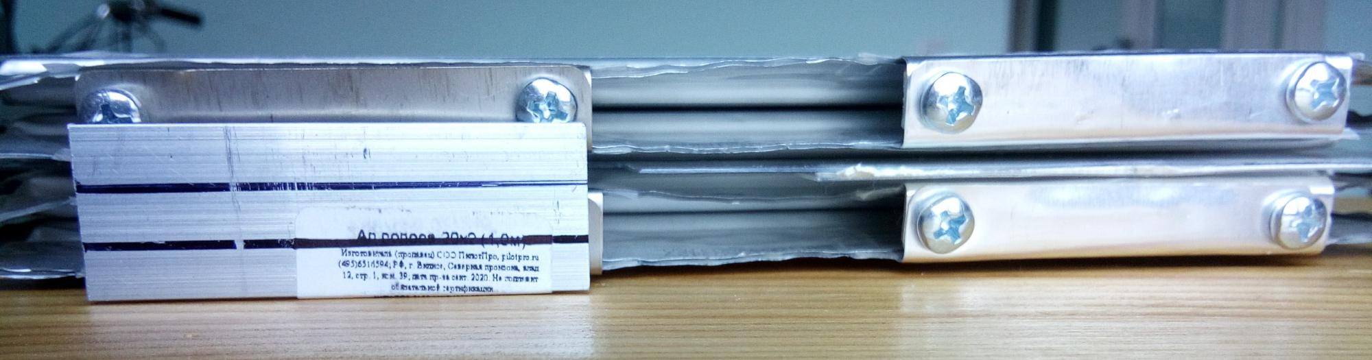

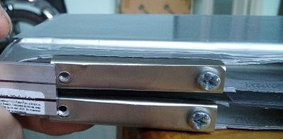

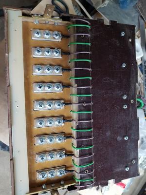

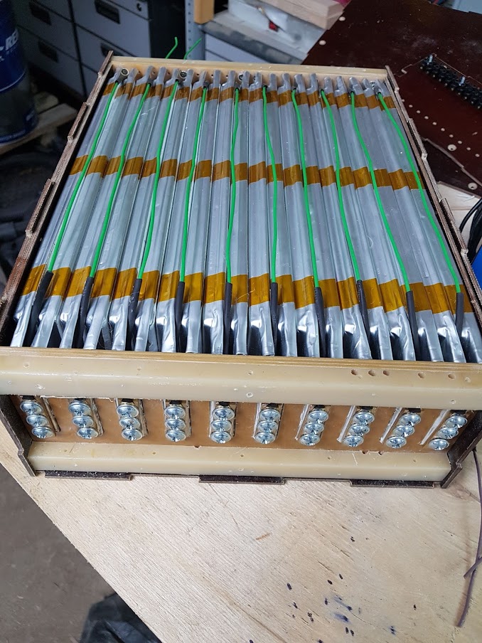

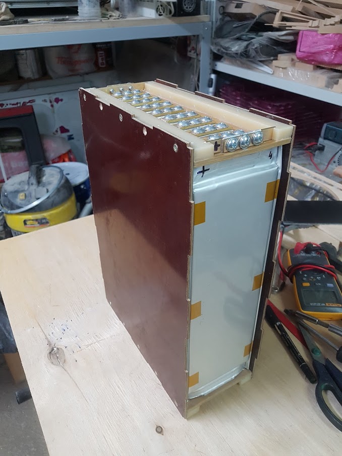

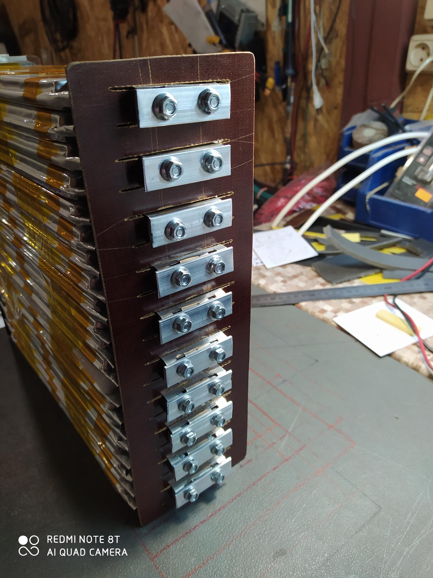

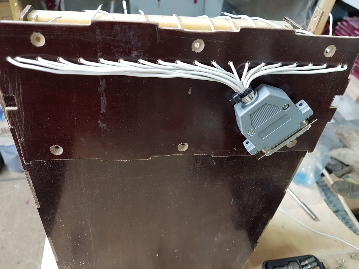

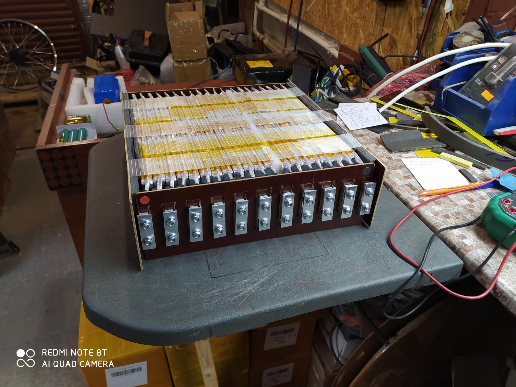

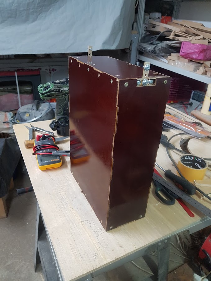

Мой вариант болтовой сборки батареи на пакетах 60ач.
Теперь полностью разборно.
Балансирные провода конечно лучше перевесить на нормальные клеммы.

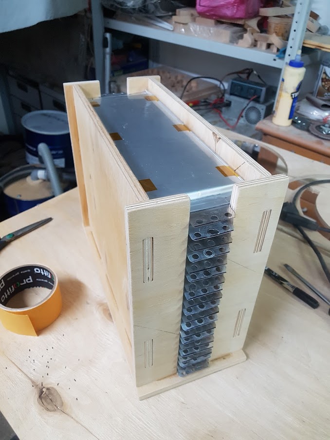

Теперь вопросы:
Выводы у всех разные по материалу, а толщина вывода в разных пакетах ?
Зачем сверлят, почему не дырокол ?
Почему то нет конструкций Одно отверстие в вывод и два уже с краю, но без прокола вывода.
Допустимо ли пакет вставлять стороной с выводами в пропил верхней пластины, вместе с кромкой пакета, без дополнительного сжатия. (рисование чуть позже если редактирование доступно) и гнуть вывод уже под самую кромку пакета.
Stanislavchik
Привет.
Цитата: Petrov_kamensk от 19 Июнь 2023 в 09:55Зачем сверлят, почему не дырокол ?
- вместо дырки бывали продавливания.
