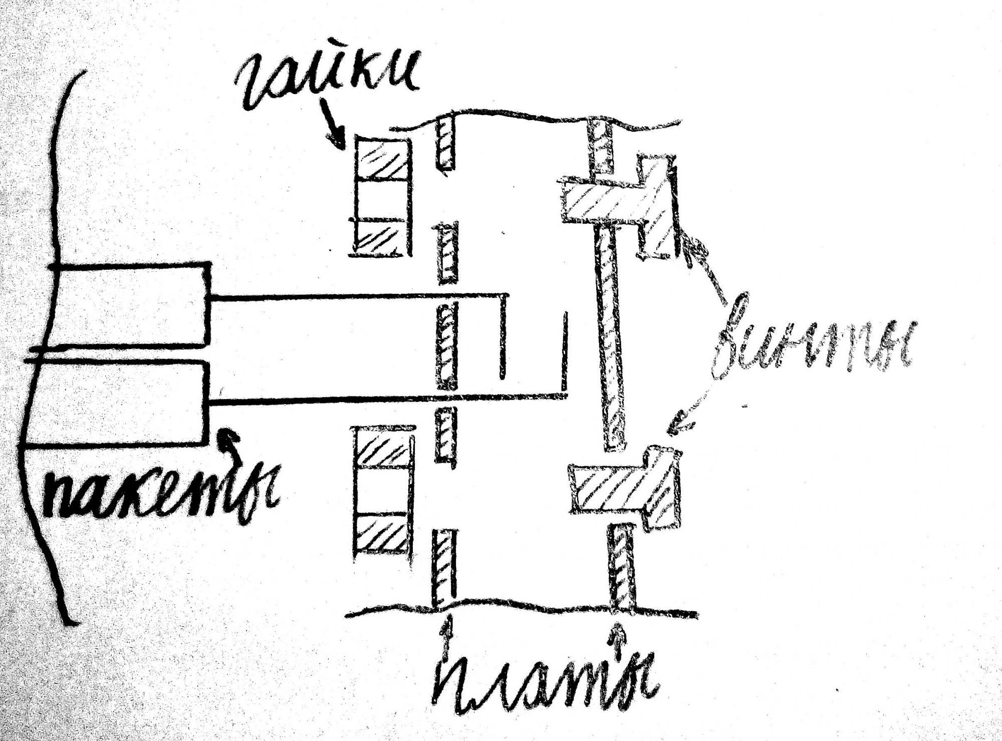

Наверное, я не первая, к кому пришла идея стягивания выводов пакетов двумя текстолитовыми платами. выводы + и - последовательно соединяемых пакетов пропустить в прорезь левой платы, загнуть внахлёст, стянуть винтами со второй платой. На платах могут быть балансиры и даже вся BMS. Жёсткость конструкции будет. А как с надёжностью контакта при номинальных токах 130А, пиковых 175А?

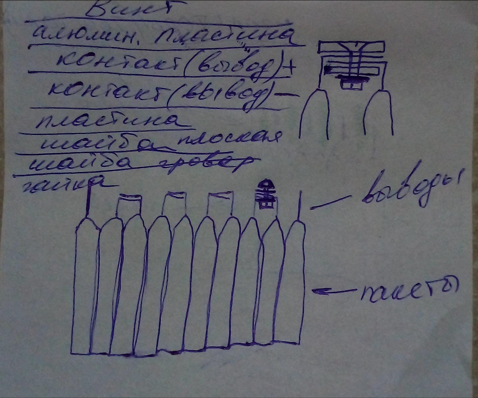

Я точно так стягиваю алюминиевыми двухмиллимитровыми шинками, есть варианты с загибом лепестков, как у тебя, но шинки должны быть вдоль загнутых лепестков, а  в основном оставляю их прямыми одевая крепление прямо сверху. При таком соединении я ОБЯЗАТЕЛЬНО делаю прокладки между ячейками, дабы не коротнулись соседние контакты.

Хочу минимизировать вес батареи. Удельный вес алюминия 2.7г/см3 , текстолита 1.4г/см3. Если бы алюминиевые пластинки были креплениями пакетов - в несколько раз большая прочность алюминия имела бы значения. В моей конструкции 2 платы из текстолита будут обеспечивать не только электрическое соединение, но и крепление.

Что бы ток хорошо держало нужно что бы полощадь контакта с запасом была, а что бы не разболталось т.е. контакт надёжным был, то для фиксации резьбового соединения использовать лак или резьбовой герметик.
Ещё можно и нужно тестировать максимальными токами и смотреть есть ли нагрев соедиенения.
Как это реализовать - сами смотрите, но всё же жесткость стали значительно выше чем стеклотестолита. Но всегда можно просверлить больше отверстий.
Тема с весом понятна, но для экономии веса лучше выбирать самые плотные легкие пакеты те же LG хорошо подходят, а соединители контактов по 20гр на штуку для батареии 5-10кг.
Экономить нужно грамотно, но я бы сказал от качества исполнения и продуманности больше зависит чем от выбранных материалов (текстолит, люмииний, сталь,медь).

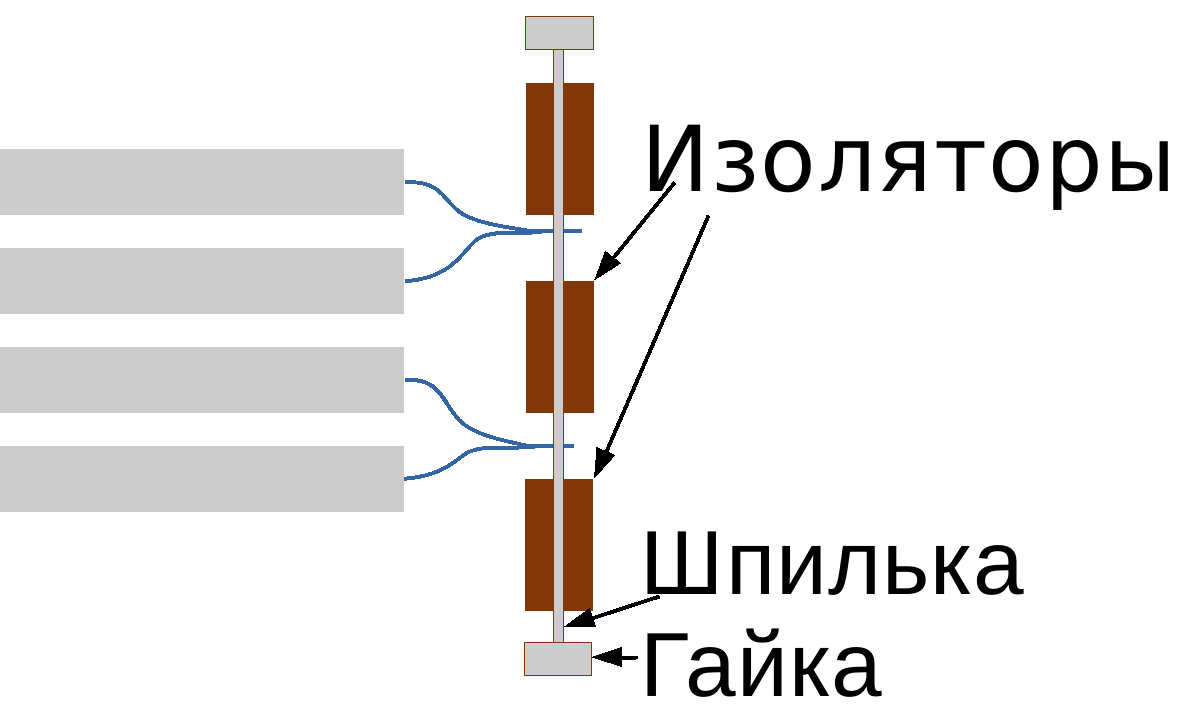

Можно сделать площадь контакта больше, если свернуть выводы пакета как зад тюбика. После этого стянуть с силой, которую можно обеспечить парой стальных шпилек на краях изоляторов. Во избежании КЗ надеть термоусадку на шпильки перед сборкой. Изоляторы сделать из текстолита или другого твёрдого пластика. Батарею можно будет закрепить в корпусе за концы шпилек.

Если есть необходимость, то можно и свернуть. Но проще всего оценить достаточная ли у вас площадь контакта это сравнить с площадь сечения самого вывода.
Допустим у вас вывод в пакете толщиной 0,7мм и шириной 25мм, т.е. площать сечения будет 17,5мм2. Вы сверлите 3 отвертия по 4мм каждое, далее зажимаете гайками через шайбу (хотя платсина лучше). Считаем что ширина шайбы 2 мм, тогда суммарная площадь выйдет 2*4 три раза=24мм2. Это очень приблизительно и да я не учёл что ток через сами болты тоже пойдёт, даже железные, но кратчайший путь через прижатые выводы. Хотя позволяет оценить хватает или нет в худшем случае. Как видим в моём расчёте хватает.
А ещё меня смущает на вашей картинке что вы 4 пакета в параллель вы пытаетесь соеденить, а последовательно как вы собираетесь соединять?

ЦитироватьВы сверлите 3 отвертия по 4мм каждое, далее зажимаете гайками через шайбу (хотя платсина лучше).
Сверлить лепестки не нужно, нужно шинки делать шире лепестков в них по краям сверлить отверстия, стягивать болтиками, при этом площадь контакта лепестков останется не тронутой.

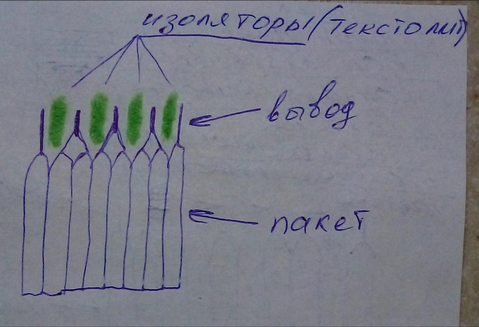

В таком соединении контакт всегда хороший, он допонен площадью шинок с двух сторон, но, как я выше упоминал, между ячеек и  их контактов ОБЯЗАТЕЛЬНО нужно прокладывать изолирующий материал.  При не соблюдении этого условия, пожар обеспечен.

Из-за неровности выводов площадь контакта будет меньше, чем  площадь прижимающих их деталей.
Я нарисовала соединение по 2 пакета последовательно.

Неправильно. Надо сразу и балансирные провода(с предварительно припаянным лепестком в виде кольца под винт) между контактами. И линолеум увеличивает вес и габариты. К тому же такая схема только для одного пакета в параллели.
Добавлено 28 Дек. 2020 в 19:46
Изоляторы для контактов можно делать только между последовательными ячейками(отделяя только контакты, а не сами пакеты).
