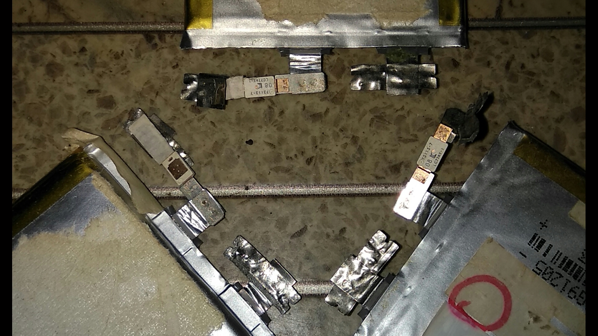

Кстати была у меня заводская сборка из 4 последовательных пакетов 4Ач. Я подключил к ней нагрузку лампочку в 10А и секунд через десять оно вырубилось. Все, приплыли - подумал я, померял напругу, она была, подключил снова нагрузку, теперь вырубило через 5 секунд. Короче снял термоусадку и обнаружил привареные к каждому пакету самовосстанавливающийся предохранитель.
Что касаемо предохранительных проволочеч к каждому элементу в паралели, то правильно сказано что это нормально сработает там где много элементов в паралели. А при малом количестве элементов просто не угадать золотую середину сечения между "нормально работает" и "перегорит".

TRO
[user]inetchik[/user], Они самые, самовосстанавливающиеся, один в один как у меня было. Но я в параллельных сборках применения им не вижу, они не полностью разрывают цепь, а продолжают кушать небольшой ток на собственный разогрев, т.е. если не заметить, то через какое то время высосут энергию со всей паралели. У меня есть привычка ставить на каждый такой предохранитель малопотребляющий светодиод с резистором, сразу видно сработавший (но это не в батареях).
