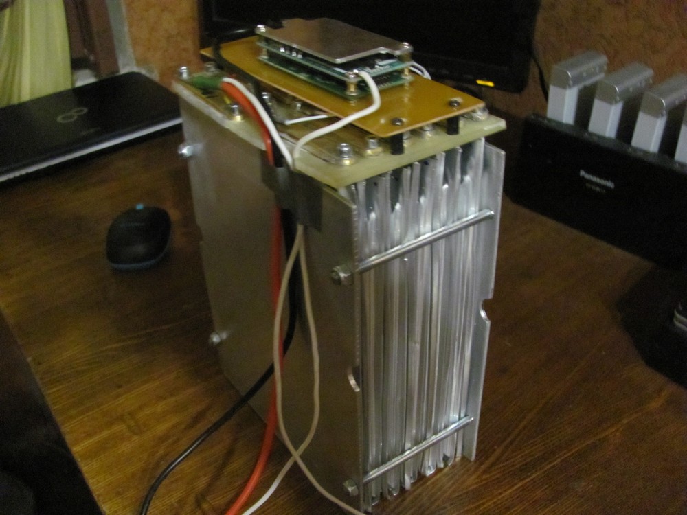

Я по периметру залил всё силиконом нейтральным. И со всех сторон потом композитными панелями Алюкобонд 3 мм толщиной. Готовый кирпич можно поместить в любой бокс.
А как же вес?  Неужели не добавился?  А если нужно замену ячейки произвести?
Witaliy
Батарея получилась весом 5,6 кг. Из них 250 грамм силикон и 250 грамм стенки. Разделяются пакеты с помощью капроновой нити очень легко.

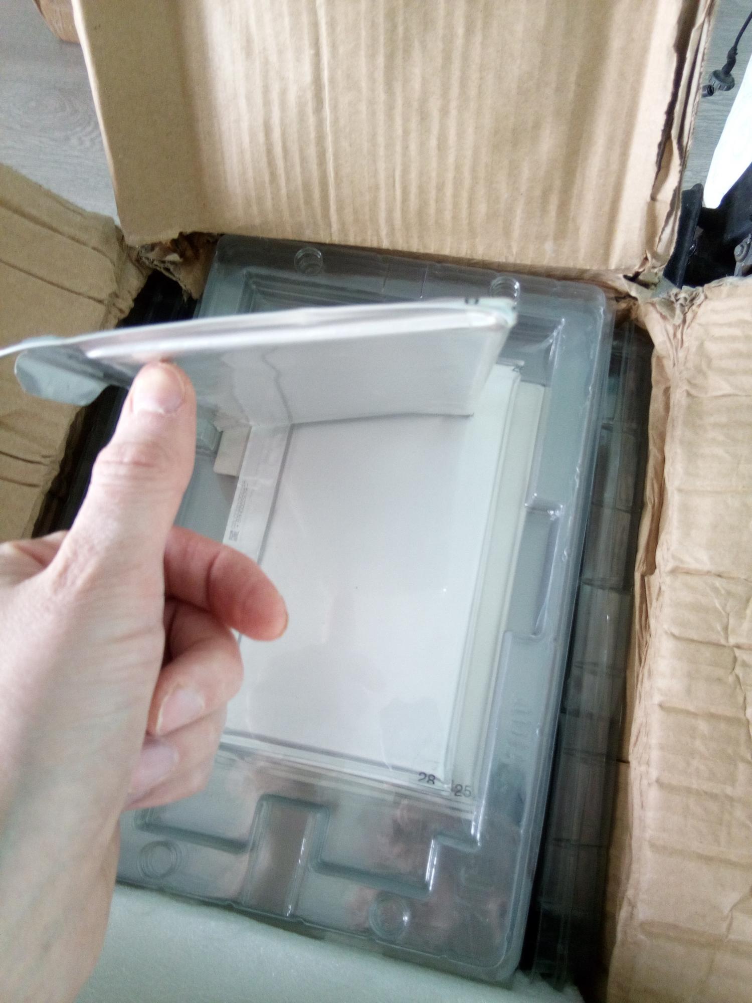

Всем привет! Подскажите самый лучший способ соединения пакетов LG NMC 60 Ah. Читал форум, все делают по-разному.
Если правильно понял - там  минусовой контакт - алюминиевый, а второй - никель? Или оба никель?
Насколько грамотен такой способ?
