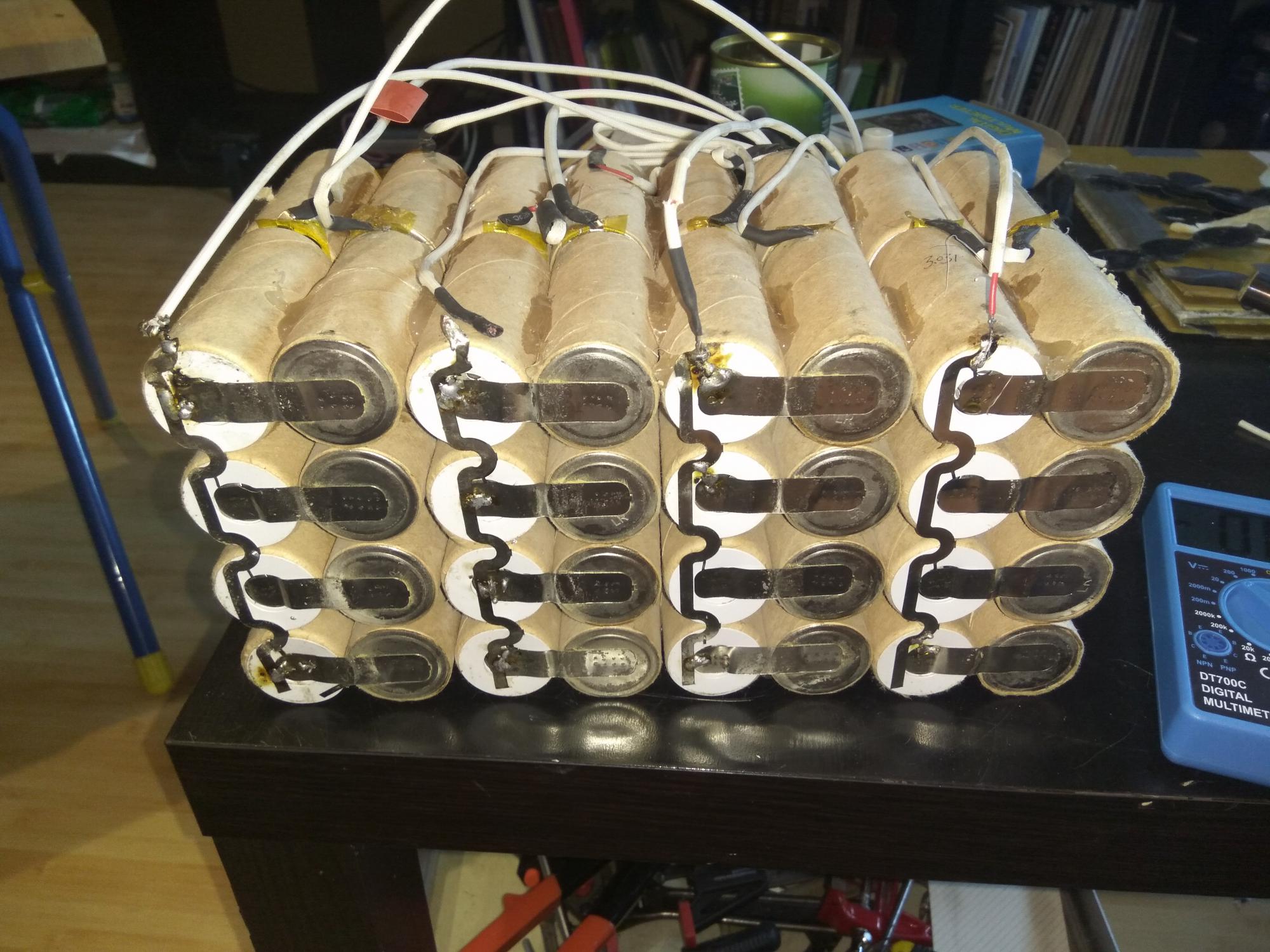

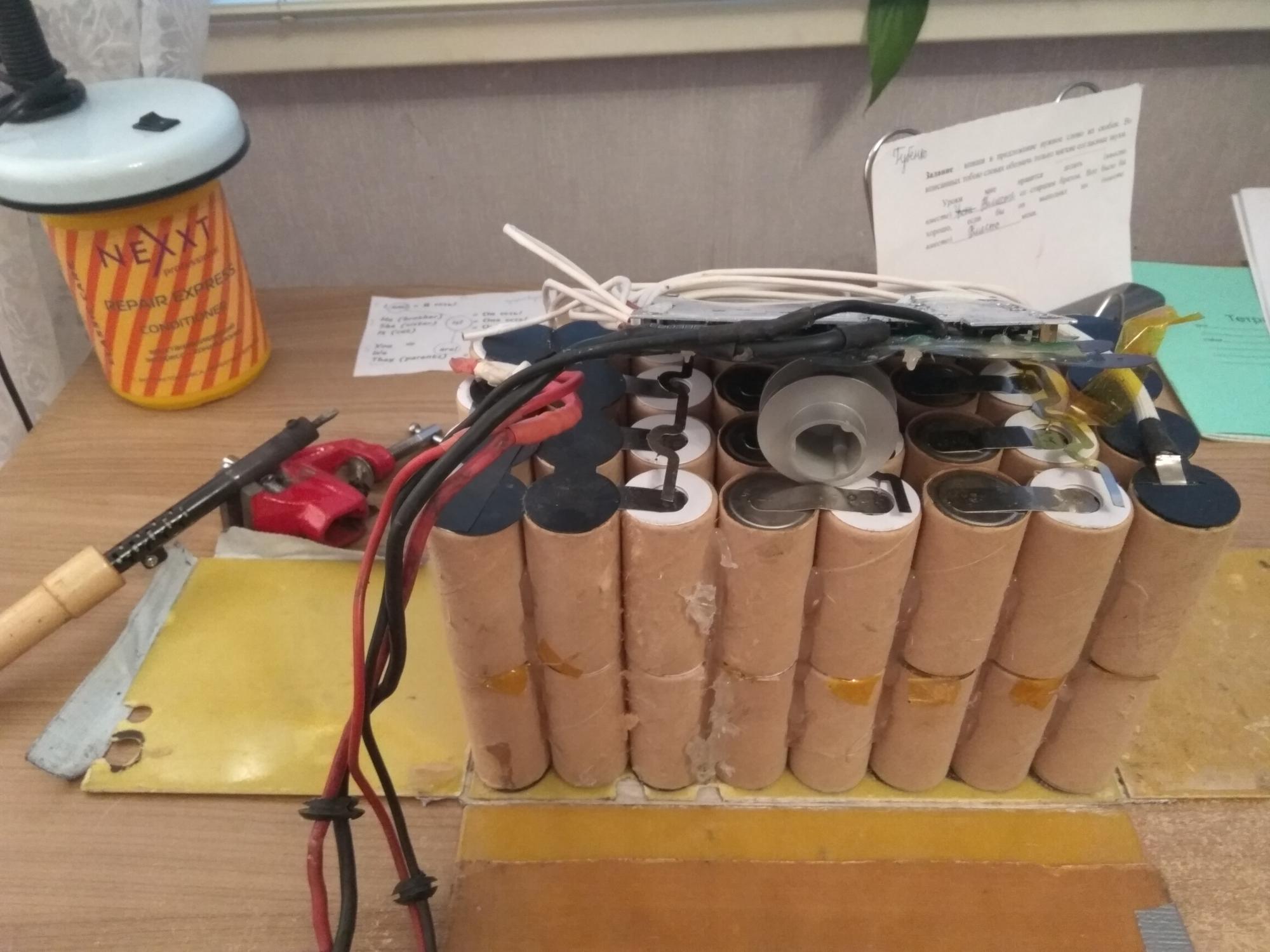

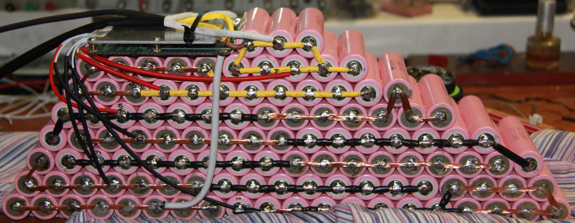

[user]Lobsterman[/user], Я имею в виду стандартный элемент питания 18650. Большинство батарей реализованы горизонтально:
Справедливости ради моя первая лиферная батарея была на банках, стоящих вертикально:
Про фанеру Вы чуть загнули, они скорее как книжка, плотные но гнутся на раз, любят бережное обращение и очень не любят деформации и падения.

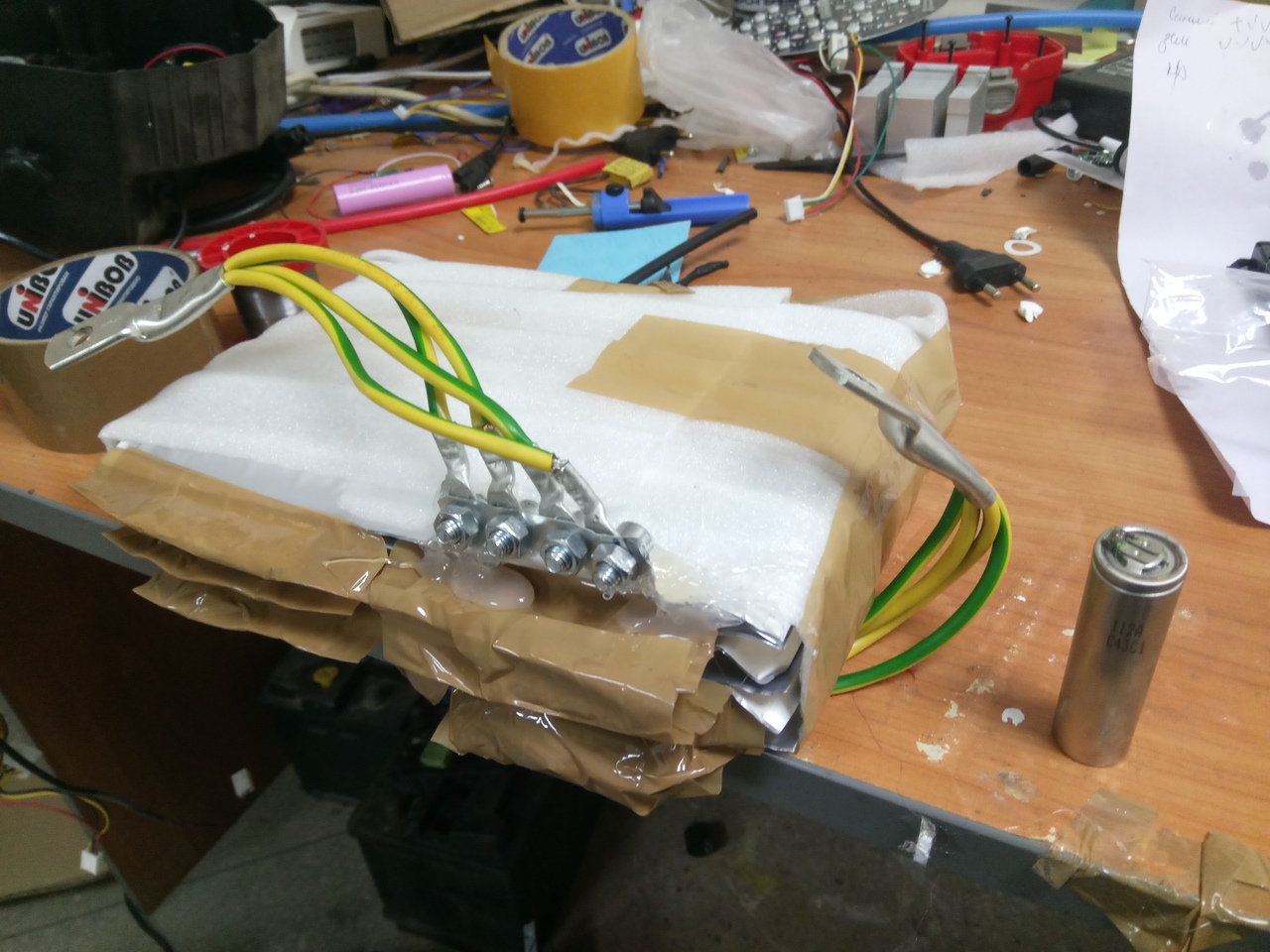

Всех с новым годом! Какую нержавейку можно использовать как посредник при сборке пакетов между алюминием и никелированной медью? Всё это "дело" будет зажиматься медной полосой с двух сторон на болты м4 ток а пике 100а
А зачем зажимать их медью если можно сразу той же нержавейкой ???  Она намного прочнее и стянуть контакты можно сильнее .
М4 тоже перебор .  М3 использую .  Сжатие пластин отличное .
я вот так делал .  ток 96А - контакты чуть теплые .
https://electrotransport.ru/index.php?topic=9026.msg1479723#msg1479723
гнутые перемычки( те что на фото ) из нержавейки пришлось заменить на медные, т.к. они грелись на таких токах
