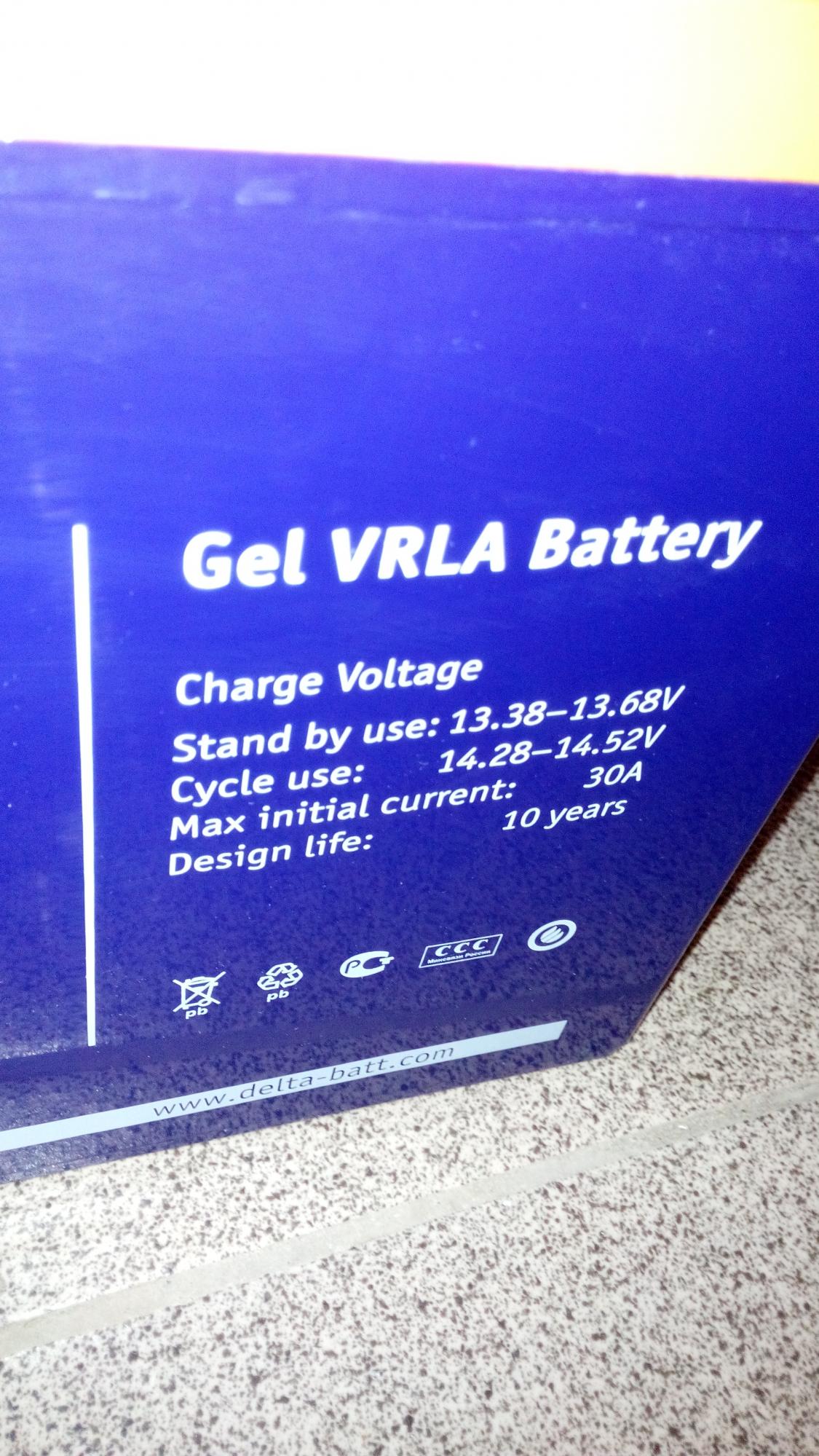

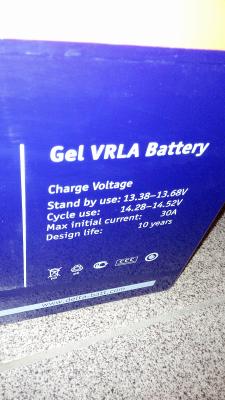

Яков93
#114
Цитата: Teodor от 06 Сен. 2017 в 19:03
Но исходя из рекомендаций производителей GEL АКБ необходимо заряжать не выше 14.1 В (2.35 В на банку), а некоторые и вовсе до 13.9 В, и это не учитывая поправку по температуре.
Гелевые тоже разные бывают. Вы уверены, что такая рекомендация относится к Вашим батарейкам? Обычно производители пишут на боку АКБ его зарядное напряжение в циклическом и буферном режимах, вот от этих цифр и надо плясать, а не от абстрактных производителей и их рекомендаций.
Ваша фирменная зарядка выдавала 28,8В это 14,4В на АКБ, это нормальное циклическое напряжение, не стоит тут экспериментировать.
У меня есть гелевые двух разных производителей, один для своих батарей рекомендует в цикле от 14,28В до 14,52В. Второй рекомендует для своих от 14,6В до 14,8В.
Если недотягивать выравнивающее напряжение (больше 14В) в конце заряда АКБ не сможет полно заряжаться и также быстро умрет только от сульфатации.

Яков93
Цитата: UDAV от 06 Сен. 2017 в 20:24
Только один вопрос - а что делать по достижении указанного напряжения?  Сразу прекращать заряд?  Переходить в CV ? А на сколько?  :hello:
После достижения этого напряжения мой инвертор МАП поддерживает его некоторое время (какое никогда не засекал) но точно не часы, а потом опускает до 13,6В, так держит уже несколько часов.
У него смешанный алгоритм заряда, батареи стоят в буфере раз в несколько дней происходит полный заряд до максимального напряжения, когда нет солнца и не идет заряд напряжение на АКБ не поддерживается, когда есть солнце и идет подкачка с солнечных панелей держит  на АКБ 13В.

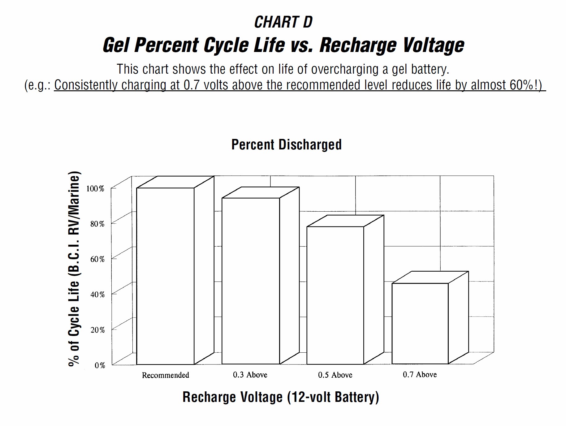

Teodor
Наглядная картинка про важность правильного напряжения заряда для GEL
Яков93
#120
Я в этом не уверен, иначе откуда терморазгон? Насколько я понял терморазгон это прямое следствие регулярного перезаряда, в первую очередь. Потом уже остальные условия.
При "регулярном перезаряде" Ваши батареи выдержали 3 года ежедневных зарядок, т.е. больше 1000 циклов и умерли практически от старости. Если бы там реально был перезаряд они бы и года не отходили ПМСМ.
Тем более Ваша фирменная зарядка насколько я понимаю не держит 14,4 часами, а через некоторое время выравнивания переходит в буферный режим.
Терморазгон получился от выкипания воды в некоторых банках. Выкипание воды от перезаряда в некоторых банках. Перезаряд от разбалансировки из-за заряда и разряда последовательно соединенных аккумуляторов.
Сами же приводили пример когда зарядили два АКБ стоявших просто на хранении, после отстоя на одном было 11,62В на другом 13,15В - яркий пример разбалансировки. Один при заряде получает допустим 15,5В - перезаряжается и кипит, другой только 13,3В - недозаряжается сульфатируется. При этом общее напряжение 28,8В, ЗУ считает, что все в порядке.

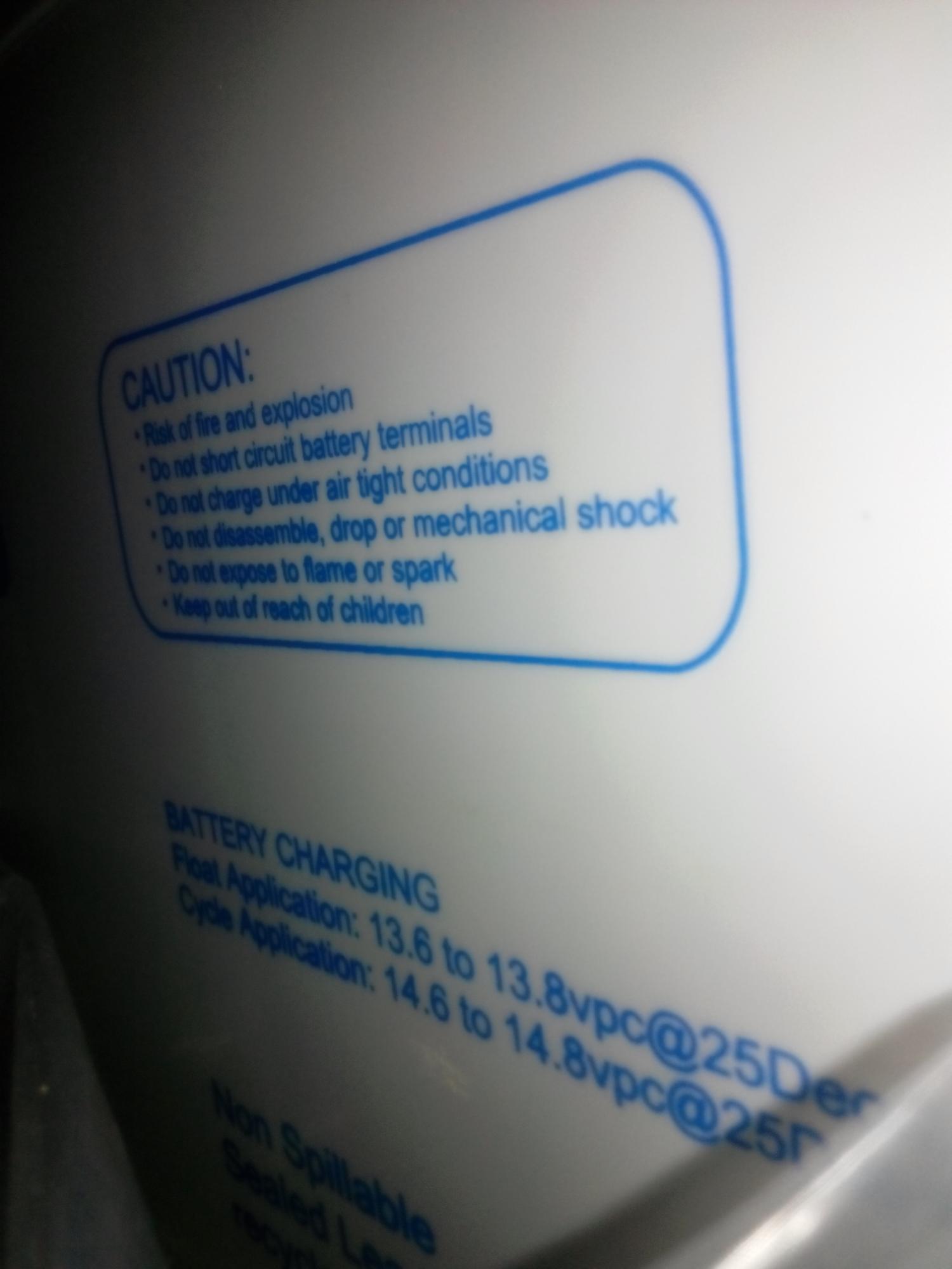

Яков93
#122
Цитата: Teodor от 07 Сен. 2017 в 15:42
Я как раз сейчас пытаюсь привести в чувства один из резервных АКБ (50 Ач, тоже гель), заряжаю его отдельным 4А зарядником до 14.4 В, но безуспешно – после 16 часов по вольтметру максимум 12.6 В, а после часового перерыва прямо на глазах проваливается до 11.х В, причем, что интересно, через 5 минут зарядник всегда показывает 2 из 3 лампочек заряда, типа он "немного разряжен".
Т.е. и при включенном заряднике через 16 часов заряда показывает 12,6В?!
А аккумулятор не греется случайно? Просто не понятно куда энергия уходит. А ток-то вообще идет, нет у Вас случайно амперметра? Может ЗУ такое странное и при номинале 4А гонит какие-нть крохи, в результате АКБ не заряжается естественно.
Просто если АКБ больной или умер на нем напряжение очень быстро поднимается до максимума и НРЦ может быть высокий, ни о чем это не говорит. При этом нагрузку он держать не будет, будет быстро проваливаться до минимума или провал будет после 12В, когда есть одна-две плохие банки.
У Вас что-то ни на что не похоже.
ЦитироватьПри этом второй АКБ довольно быстро доходит до 14.4 В и проваливается до +- положенных 13.6 В.
Вот этот типично себя ведет. Правда болен он или нет можно понять только разрядив его нагрузкой 0,1С, т.е. в Вашем случае 5А.
ЦитироватьЭтот АКБ тоже на помойку или есть смысл несколько дней так помучить?
Я бы помучил, выкинуть всегда успеете. Только мучить надо по правилам :)
Разрядите нагрузкой 0,1С, до напряжения 10,5В (11,5В если страшно), посчитайте сколько времени прошло - узнаете емкость. Потом заряжайте своей чудо зарядкой до 14,4В. Если первое КТЦ показало маленькую емкость после полного заряда можно еще раз разрядить-зарядить, посмотреть динамику роста/падения емкости.
