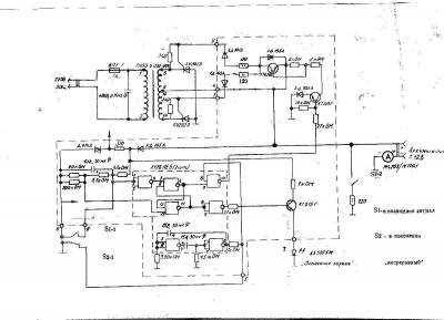

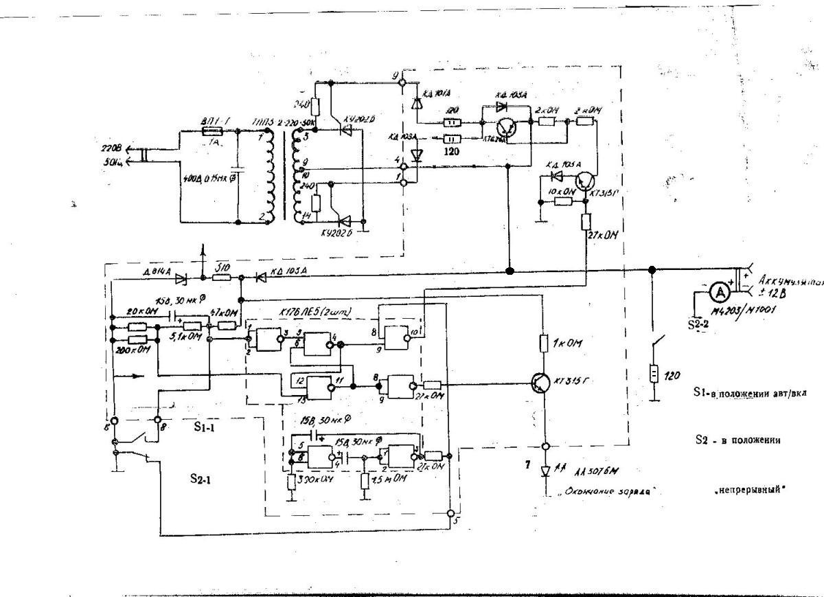

всем привет.сегодня в гараже нашел древнее ЗУ "Кедр-1",не рабочее,был горелый транзистор,я его перепаял и устройство заработало.
зарядка я так понимаю еще советская,но продвинутая,на микросхемах.Подключил к акб,вроде работает на ура,есть режим непрерывный и импульсный.кто нибудь слышал о таком зу?
:facepalm: Евгений Юрьевич, вы пионер по возрасту?
вы схемы которые приводите читать умеете ?
Там "импульсность" это управление тиристорами !
ах да! там еще есть популярное в 1970-х тема "десульфатации в паузах 50гц методом нагрузки" ;-D
а в остальном это обычное ЗУ с зарядом по ГОСТ, т.е. с кипячением в конце заряда!
Одно хорошо что в конце заряда модель "М" вроде умеет совсем отключать напряжение...
Добивки там нет!
P.S. ...я вот вас откровенно не понимаю...  :bn: вам дали ссылок на темы которые мы тут 4 года обсуждаем, в которых десятки людей отписались, опыты ставили, схемы приводили тех-же "простых моргалок" и прочего.
Так нет - вы, не понимая того что вам говорят, пытаетесь в древнем хламе найти "золотое зерно"  :facepalm: ...

прошу прощения,ошибся,имелось ввиду не импульсность,а цикличность заряда
