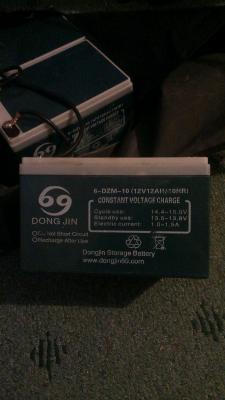

Все еще волнует проблема аккумуляторов электросамоката Wellness Sambit Uber Scoot 300.
Ни один из имеющихся на рынке аккумуляторов заданных параметров по размерам на подходит в отсек и потому я озадачился "а какие же там стоят у китайцев?" Сегодня залез в батарейный отсек и ухитрился посмотреть выходные данные батарей - они по 12 v и 7 Ah  (20hr)!!!
А вот такие на рынке есть - к примеру Fiamm http://www.h-energy.ru/FIAMM-FG20721/.
1. Подойдут ли они и, если да, то как производить замену???
2. Как отсоединять клеммы (они облиты каким-то белым полимером) и как потом их подсоединять?
3. Начинку оставлять или тоже их менять?
Хотя я, следуя советам форумчан, нацелился на литий (несмотря на чудовищную дороговизну), хочется быть во всеоружии, когда наступит час  Ч - сдохнут имеющиеся батареи, а рубль возьмет и скатится еще ниже, сделав литий вообще недоступным..
gde700
#673
Пойдут батареи, способные отдавать значительные токи и ёмкостью 7Ач (7,2Ач) с клеммой 6,3мм, например FGHL20722, CSB GP1272, DELTA DTM 1207....
Так-же скорее всего подойдут 9Ач, например DELTA HR 12-9, DELTA HR 12-34W....
Белая гадость на клеммах - термоклей.
Li-Ion microvast 55,5V 22Ah
Begode Tesla V2 литровая.

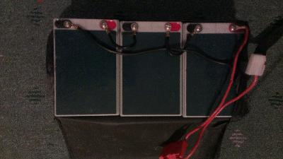

Всем привет...Я-купил электросамокат UM-1000LB  1000W на борту стоит свинец 3Х12v-36-12Ah на час езды хватает...хотел бы увеличить время езды...Может Кто-Что посоветует...Заранее Благодарю...
aleks17121960
Ежели не влом,смотри ПЕРВУЮ страницу темы,там в общем-то тема и исчерпана.Дальше частные случаи пошли. ;-)
Старик@
[use[user]aleks17121960[user] Почитал-посмотрел....но хотелось бы знать-есть смысл заказывать готовый...или можно собрать 20Ah ...и что придется менять на мотике....
aleks17121960
Вишне и собрали.Не знаю,что там с ним сейчас,но два сезона он отъездил по полной-ребята фанаты походов на самокатах.На мотике НИЧЕГО менять не надо,разве что разъм снять зарядки,не нужен будет.А нужно для 20Ач/37В 10шт.народных *котлет*-хардкейзов+пару модельных зарядок по 50-100Вт с встроеным блоком 22оВ.Ну и руки приложить,конечно.Всего тыщ 25 выйдет.
