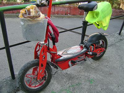

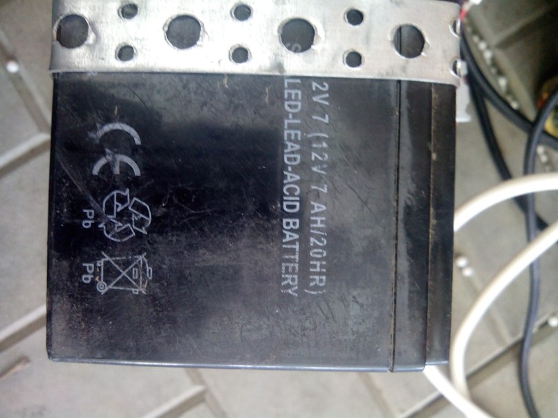

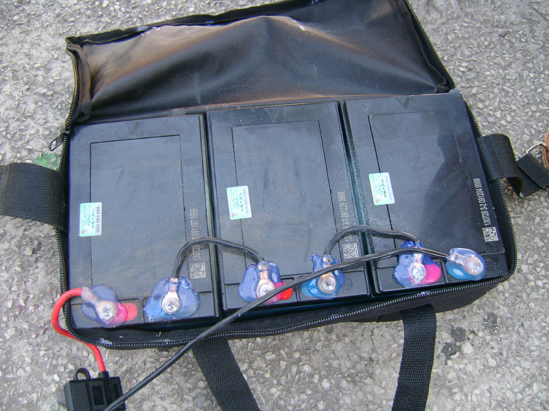

Здравствуйте, товарищи постояльцы! Обращается к вам дилетант, который ничего не смыслит в самокатах, но которому позарез нужна ваша помощь.
Пишу в тему, имеющую похожий запрос, хотя не знаю, жива ли она ещё.
Один из родственников приобрёл с рук монстра электросамокат и теперь ему нужно заменить батареи. Но, они, как я поняла, отдельно от самоката в  наших провинциях не водятся, а поисковик Яшка почему-то отказывается нам в этом деле помочь (видимо, недопоняли друг друга).:dash:
Соответственно, вопрос простой (точнее, два):
1.Где можно купить эти аккумуляторы на территории России, желательно (с зарубежными онлайн-барахолками  дел никогда не имели, поэтому не знаем, что там и как)?
2.Можно ли заменить их другими аккумуляторами, если не найдутся оригинальные (литиевые не рассматриваем – слишком уж конская цена)?
Фото самоката и аккумулятора прилагаю:
