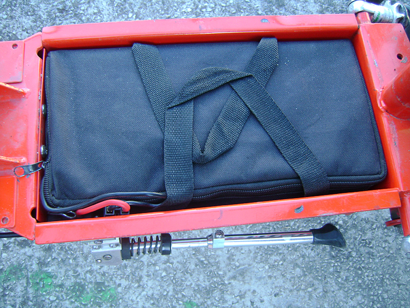

Дека - это ёмкость, куда вставляется сумка с аккумуляторами? Если так, то фото ниже.
Что касается размеров аккумулятора (одного "кирпича"), то мне тут указали следующее: 15х11х10 (в сантиметрах), но здесь точнее будет полагаться на указанные на стенке аккумулятора.
Про багажник не поняла. Если вы  про салатовый сзади, то это просто багажник для вещей. Про литий тоже не поняла - такого аккумулятора у нас нет.

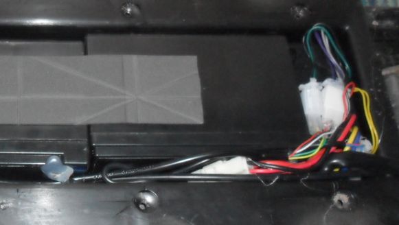

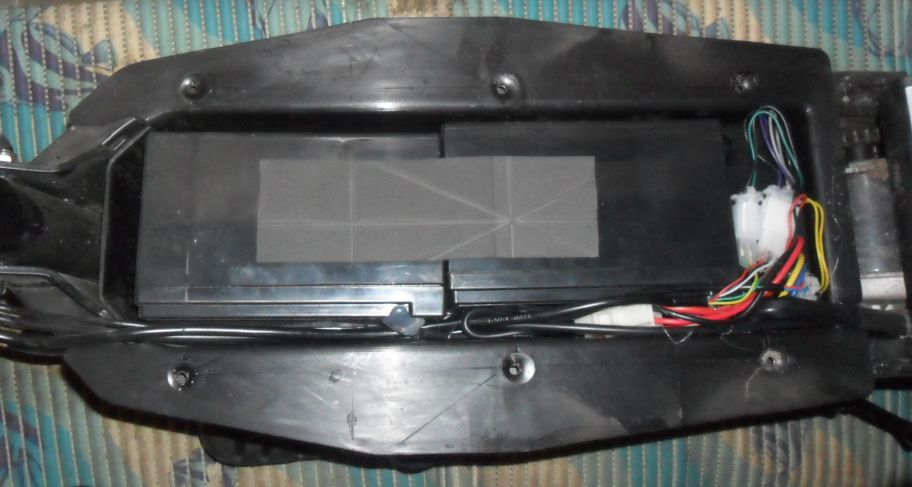

Вот, кстати, фото аккумуляторного отсека:
1967ivan45
[user]dbal[/user], если и зимой ездить, то свинец бюджетный или лифер (дороговато, но вдвое легче и на треть ампер-часов больше будет в этом отсеке. Примерно, конечно. При заказе указывайте габатиты существующей батареи. Если не найдете сами, кину инфу в личку, у кого я покупал лифер
dbal
Размеры самого отсека: длина 355 мм, ширина 115 мм, высота 70 мм.
Что лучше всего туда поставить, чтобы не ломать голову над этим хитросплетением проводов?
1967ivan45
Получается, что батарея по габаритам не должна превышать 300*100*70 мм.
