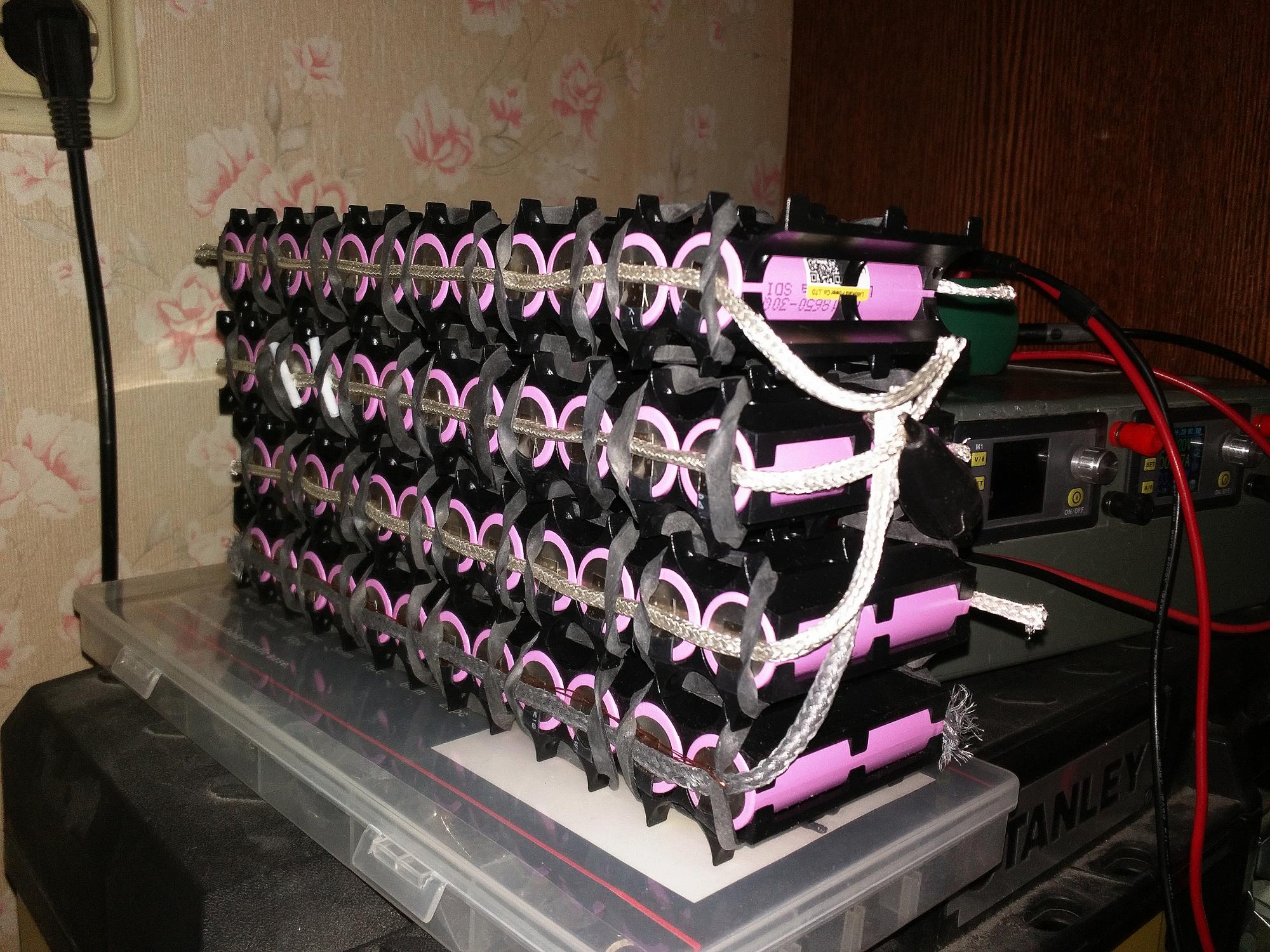

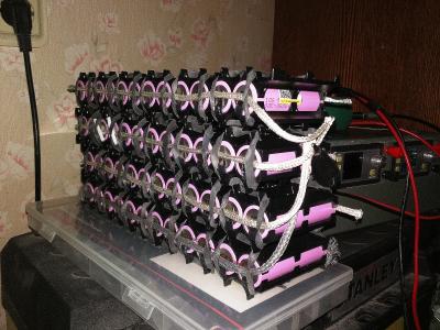

С запасом чего то 3000мАч, с нормальными отзывами (с фото емкости и сопротивления) и не дороже 1.6$/шт, что бы с купонами и доставкой вышло 1.2$/шт. Но для этого нужно уметь покупать на али.
После чего я соединял их все в параллель используя холлдеры, обрезки велокамеры и плетенку (экран от какого то кабеля).
Разом заряжаешь их все (в целом можно и не заряжать, но во время зарядки проще обнаружить отсутствие контакта у ячейки). Проконтролировав что они все соединены в паралель, даешь им денек отлежаться и выровнять напряжение между собой. После чего убираешь плетенку с + ячеек, ждешь с пол часа и мультиметром относительно + одной из ячеек измеряешь напряжение остальных (должны быть милливольты, можно это записать) и  даешь отлежаться день или два. Повторяешь замер, отбраковываешь ячейки с высоким саморазрядом.
Опять собираешь в паралель, заряжаешь, даешь отлежаться. После чего собираешь их последовательно. Холлдеры+магнитики+кусочки стальной ленты (пружина от часов или чего еще чего). Разряжаешь разом все. Те что просели сильнее остальных отбраковываем...
Из-за того что моя нагрузка при 120В+ дымилась, а следить я не хотел... пришлось разряжать двумя партиями , первую разрядил до напряжения 2.75*кол-во в партии, вторую добивал вручную до той же емкости, что отдала первая партия. После завершения разрядки даешь им часик отлежаться и измеряешь напряжение на каждом из них (для большей точности можно измерять относительно какой то одной ячейки).
Если есть чем измерять сопротивление то можно измерять и его.
Пробовал измерять емкость и сопротивление lii500, ничего путного из этого не вышло. Во первых очень долго. Во вторых нужно все это время менять ячейки. В третьих повторяемость измерений ужасна, зависит от слота куда вставлен элемент (возможно зарядка фигово китайцами отрепиренная), зависит от температуры зарядки и элементов (числа одновременно задействованных слотов и их расположения)

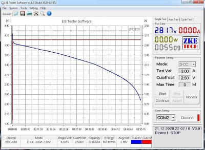

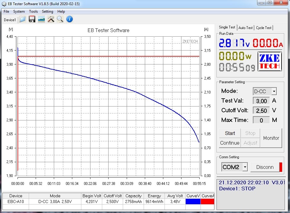

Дошли руки до переборки своего моноколеса . решил элементы с 18650 на 21700 заменить.
Гонять стал быстрее маловато емкости стало.  И элементы подсели.
Так вот перемерил остаточную  емкость  O_O
Очень сильно удивлён , думал всё будет намного хуже.
Элементы SAMSUNG 30Q  установлены были в 1Р   больше не влазит т.к. колесо кастомное  :-D (переделка IPS 16" с контр на 12Фет от GotWay)
Условия эксплуатации были крайне жесткие проездил три сезона включая прохладное время года (даже зимой снега не было)
Циклов точно более 500 , может под 1000  может больше. сказать сложно иногда бывало что в день по 2,3 цикла приходилось делать . за время эксплуатации "облысело"  две покрышки (заменил) . Были даже зарядки без прогрева т.е. приехал с холода поставил заряжать потому что дальше ехать нужно.
Получается потеря емкости составила не более 10% .
В общем качество 30Q  отличное .
Но могу сказать про них то что в сборках любят разбегаться . Нужна постоянная балансировка даже лучше балансиры отдельно ставить особенно где много Р.
У меня стояла бМС с балансом 50 мА поэтому проблем в 1Р не было работало всё ровно.
Так что 30Q  рекомендую !  Посмотрим как 21700  Panasonic  себя поведут . пока скажу что в других АКБ работают отлично.

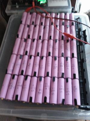

Косвенно могу подтвердить, есть АКБ собранная на 18650 Tesla новых
Судя по напряжению (низ вверх) общему нет разбаланса ваще! и БМС на баланс практически не включается.
Как нить  найду время перемерю  остаточную емкость. Отчитаюсь!
