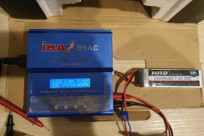

В тему или нет, заказывал на днях для коптера
Вес 120гр. Ток реальный. На али офиц продаван, цена 1200р, доставка из РФ за 4 дня(если выбрать из РФ). Вот такие 2 батарейки и можно даже машину подкуривать ;-)
Но бмс нету, это уже отдельно, ручками.
