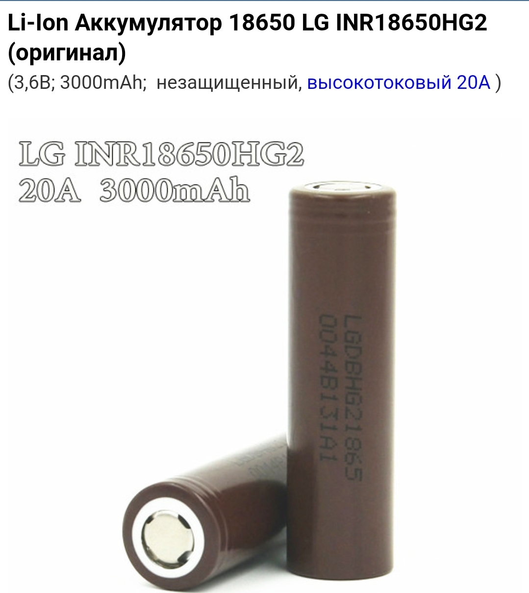

Я не знаю в тему или нет. Счас взял новые банки литокала hg2   . Узкоглазые заявляют там 20 или 30А.
Собрал 3s.
Кинул лампочку 12в 40вт.
Напрчжение с3х Ампер просело на 0.5в

Цитата: starik2000 от 30 Окт. 2020 в 09:23Что они новые?
Они литокала?
Они hg2
Что они литокала. И что они никак не hg2.
Вот как выглядит hg2
