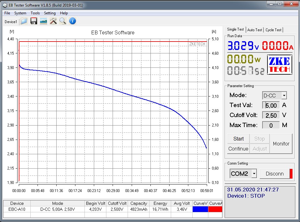

Misha1980
Сделал тест емкости ячеек   Panasonic 21700 ( типо Tesla ) с тремя "царапками" на катоде.
Параметры разряда  4,15 -> 2,8 В . Ток 2,5 А.
Внутреннее сопротивление 12,25 мОм при 4,15 В .
Показало  4,4  А/ч. А должно быть 4,8.
Несколько ячеек тестировал  все   4,4  А/ч.
"Может быть ячейки паленые ?" - подумал я и купил для проверки 1 ячейку Samsung 50E (21700).
Это ближайшая по ха-кам ячейка.
При тех же параметрах разряда показывает  4,55 А/ч.
Чуть больше , но все равно не дотягивает до нормы 4,8 .
Напряжение разрядное ус-во определяет точно , проверял мультиметром Fluke.
Ток выставляет точно.
По времени разряда то-же все сходится.
Почему меньше показывает не пойму. Есть варианты ?
Кто нибудь тестировал , сколько у вас показывает на этих ячейках ?

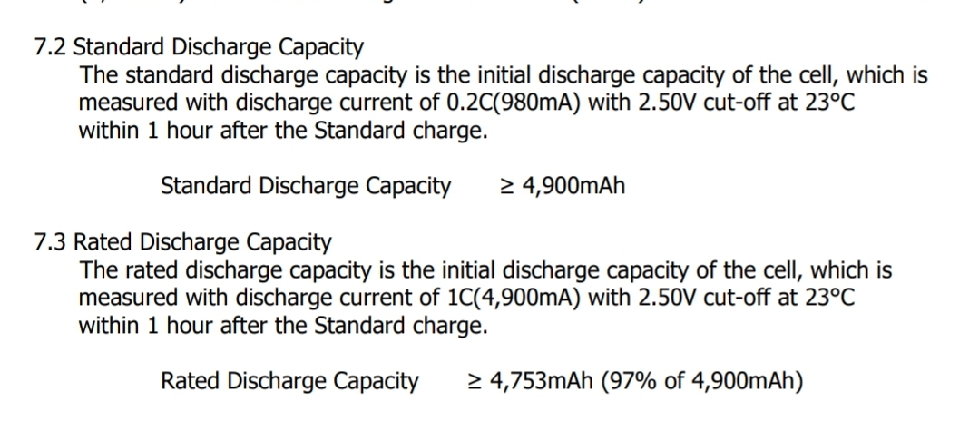

Ну а чему ты удивляешься, если ты их недозарядил на ~5%. Плюс номинальную ёмкость обычно указывают при разряде током 0.2С или ниже. И скорее всего до 2.7 или 2.5В, так что там ещё пара процентов затаилась.

Еще, следует внимательно читать даташиты. К примеру известные элементы 18650 Санио с разрядным током на 10А, заявлены  как имеющие емкость 3500мАч на сайтах продавцов.
А в даташите, указан другой номинал, 3350.
Кроме того, Производитель заявляет допуск от этого номинала, на 5-7% в обе стороны,.... не помню уже точные цифры.  %-)
В общем, если (вдруг) получите номинал в домашних тестах, значит ваши приборы привирают...в сторону завышения.  ;-D

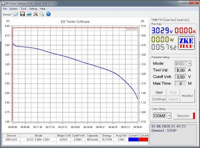

spb-e
[user]Misha1980[/user],
Вот вам измерения более менее точным прибором
По мне так это отличные элементы.
