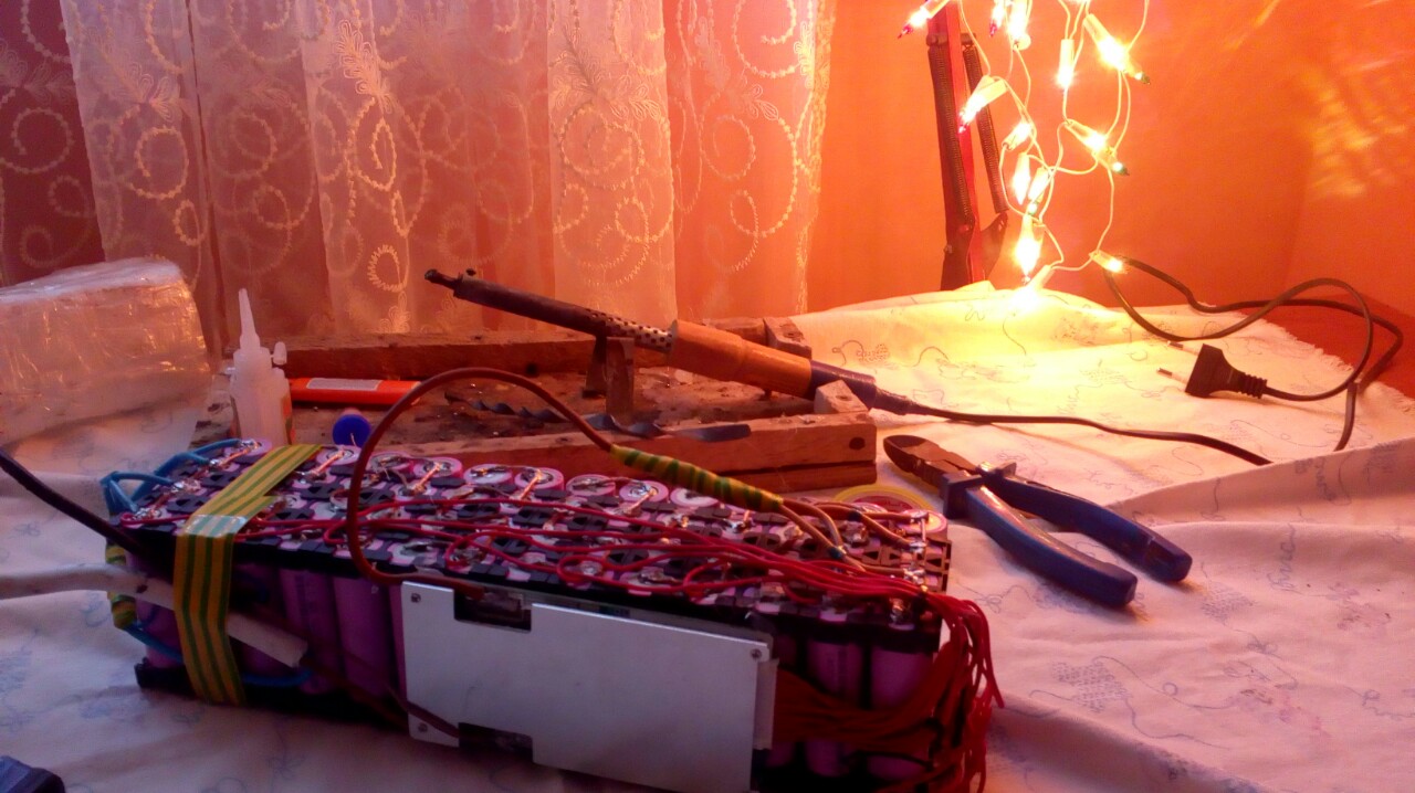

Решил я  батарею в новый корпус переставить. А для этого силовые провода нужно перепаять. Но батарея заряжена до предела и как-то страшновато с ней работать.  Уже произошла
небольшая авария- бмс болталась на проводах и задела как-то за ус- короче перегорел ус. Надо бы разрядить её как-то. Не знаю как это сделать. Утюг чтоли подключить? :-)
Фейерверка не будет?
classicmen
Цитата: Гиперкуница от 24 Сен. 2020 в 09:23Надо бы разрядить её как-то.
Даже разрядив, при замыкании
Цитата: Гиперкуница от 24 Сен. 2020 в 09:23Фейерверка не будет?
Фейерверк будет. Вы же не в ноль её разряжать собираетесь.

В ноль конечно нет. До 32v. Хотя наверное и нет разницы. 32 или 42.
Но дома перепаивать точно не буду, только в гараже.
