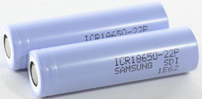

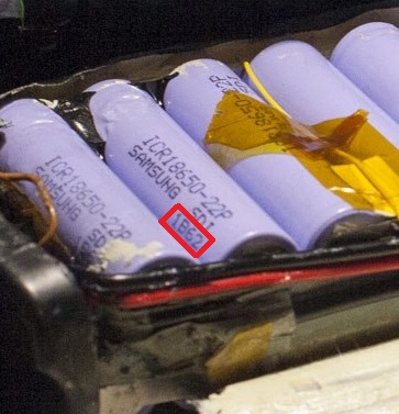

Кстати в древних кубах стоят акки samsung22p до 5С
и работают аж с июня 2011
Вот что значит педелек!!! И Самсунг, особенно низкоёмкий!

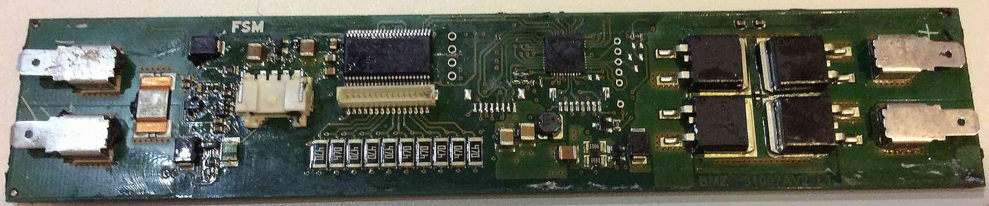

где-то был совет подключить аккумулятор на ночь к заряднику (мне это не нравится и я "одной ногой"© против), может ожить, наверное подзаряжает через дополнительную цепь (типа резистор и диод) небольшим током.
на фото БМС такую цепь вообще не реально разглядеть, но феты "Р"канальные, что редкость на электровелосипедных акумуляторах.

Сутки простоял на зарядке, вообще мёртвый!
