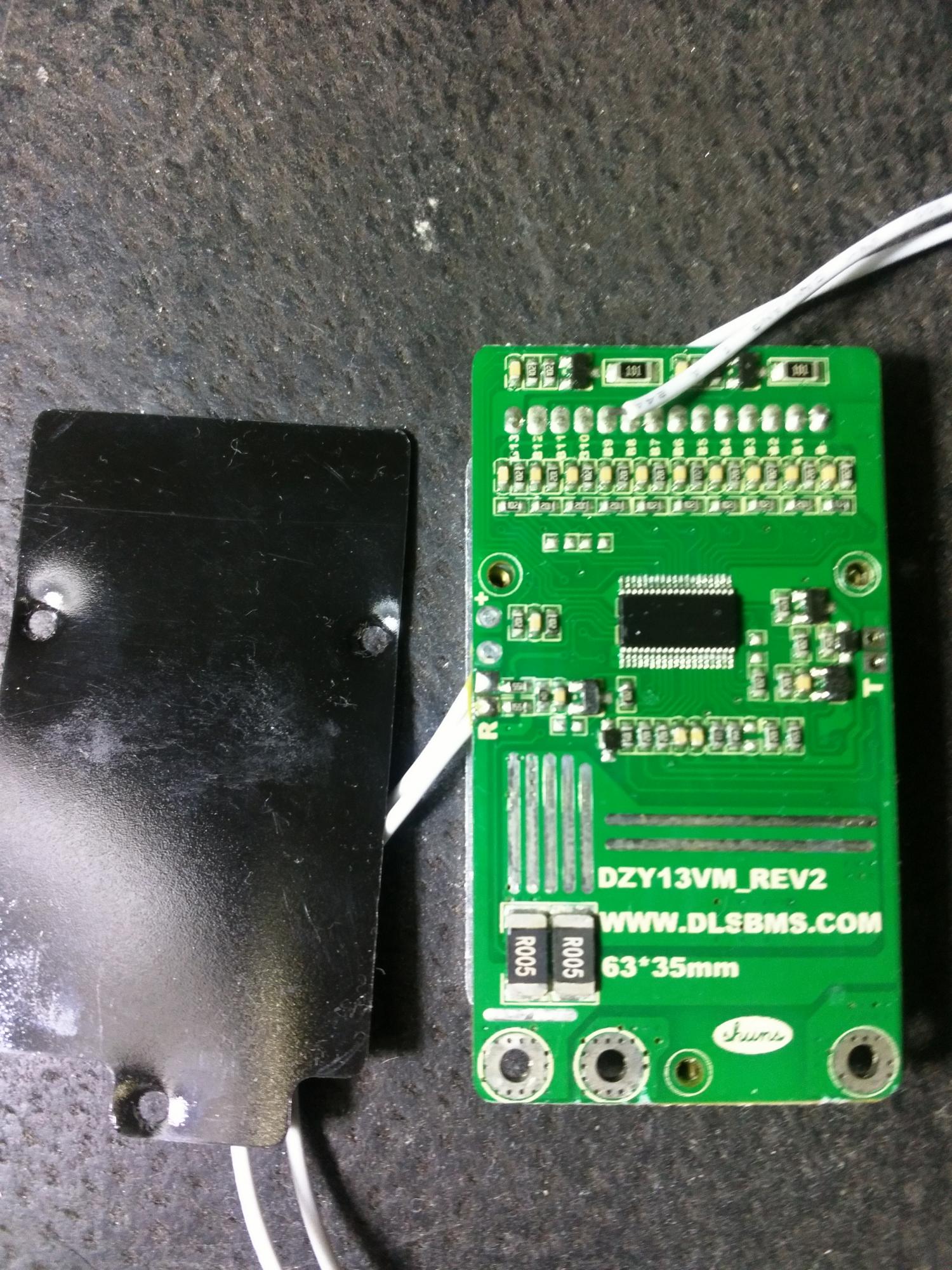

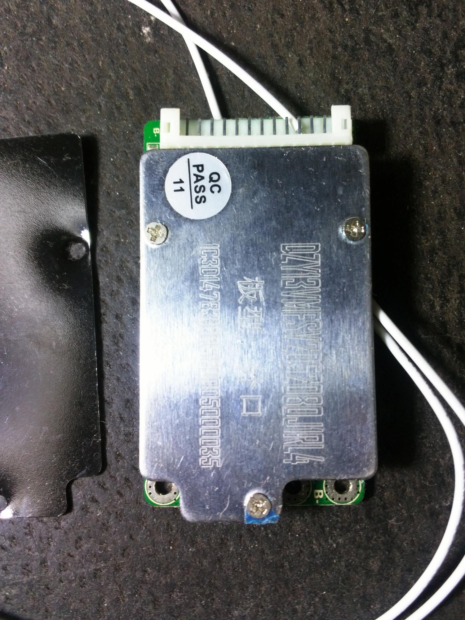

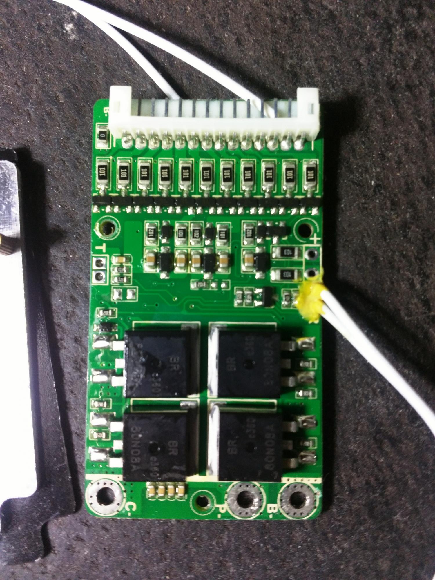

[user]Александр61[/user], Нет в ней балансира, но никто не мешает внешний прикрутить  :dance: если совсем бюджетно надо  ;-D

[user]Александр61[/user], цена в почти 20 баксов не смущает? китайцы такое в готовую батарею не поставят там 2 долларовые решения  ))  и 100 омные балансировочные резики это не серьезно  )) , вундервафля какая-то
Батарейкам, для которых эта бмс предназначена, более чем достаточно.
Александр61
Цитата: Thunder_blade от 12 Май 2020 в 22:45цена в почти 20 баксов не смущает?
Ну, это наверное лучше, чем периодически разрезать батарею и неделю балансировать вручную.
Александр61
Цитата: Thunder_blade от 12 Май 2020 в 22:31но никто не мешает внешний прикрутить
Внешний подключить не позволяют провода разъема, нужно удлинять.
Для начала надо собрать батарею на нормальных банках. И потом не балансировать. Вообще. Никогда. До естественной смерти ячеек от износа.
Thunder_blade
[user]Александр61[/user], а кто мешает их удлинить? В общем отмазки это все, в стиле "сам дурак". В реальности в батках тех бмс мелких и с балансом не встречается.
LeoDron
Цитата: Thunder_blade от 13 Май 2020 в 07:31В реальности в батках тех бмс мелких и с балансом не встречается.
в обоих бутылках 10S4P такие стояли и нормалтно работали. Для классического контроллера бабушковоза на 7(14)А эти БМС более чем оправданы. Мелкие и на 20-25А у них уже защита срабатывает (~2С для батареи)
