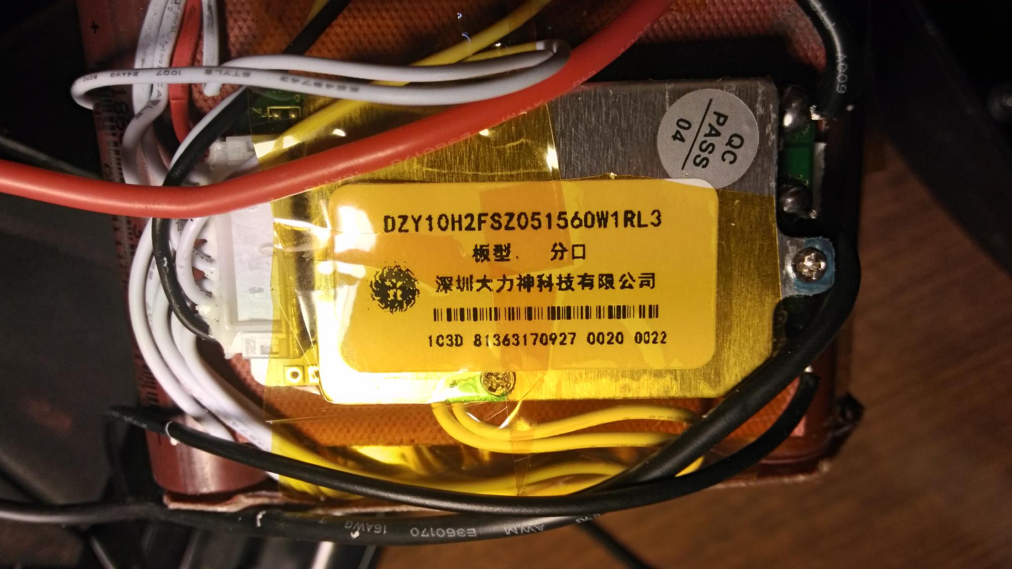

Можно ли узнать по каким либо признакам или обозначениям, есть ли в бмс функция балансировки? Что означает наклейка QS Pass?
Thunder_blade
[user]Александр61[/user],
Значит что надо учить английский, Quality Control Pass - Прошло проверку качества, не бывает таких мелких БМС с балансирами
Blik86
Цитата: Thunder_blade от 11 Май 2020 в 22:27не бывает таких мелких БМС с балансирами
Бывают.
Добавлено 11 Май 2020 в 22:44
Цитата: Александр61 от 11 Май 2020 в 21:59Можно ли узнать по каким либо признакам или обозначениям
Только Смотреть на  печатные платы.

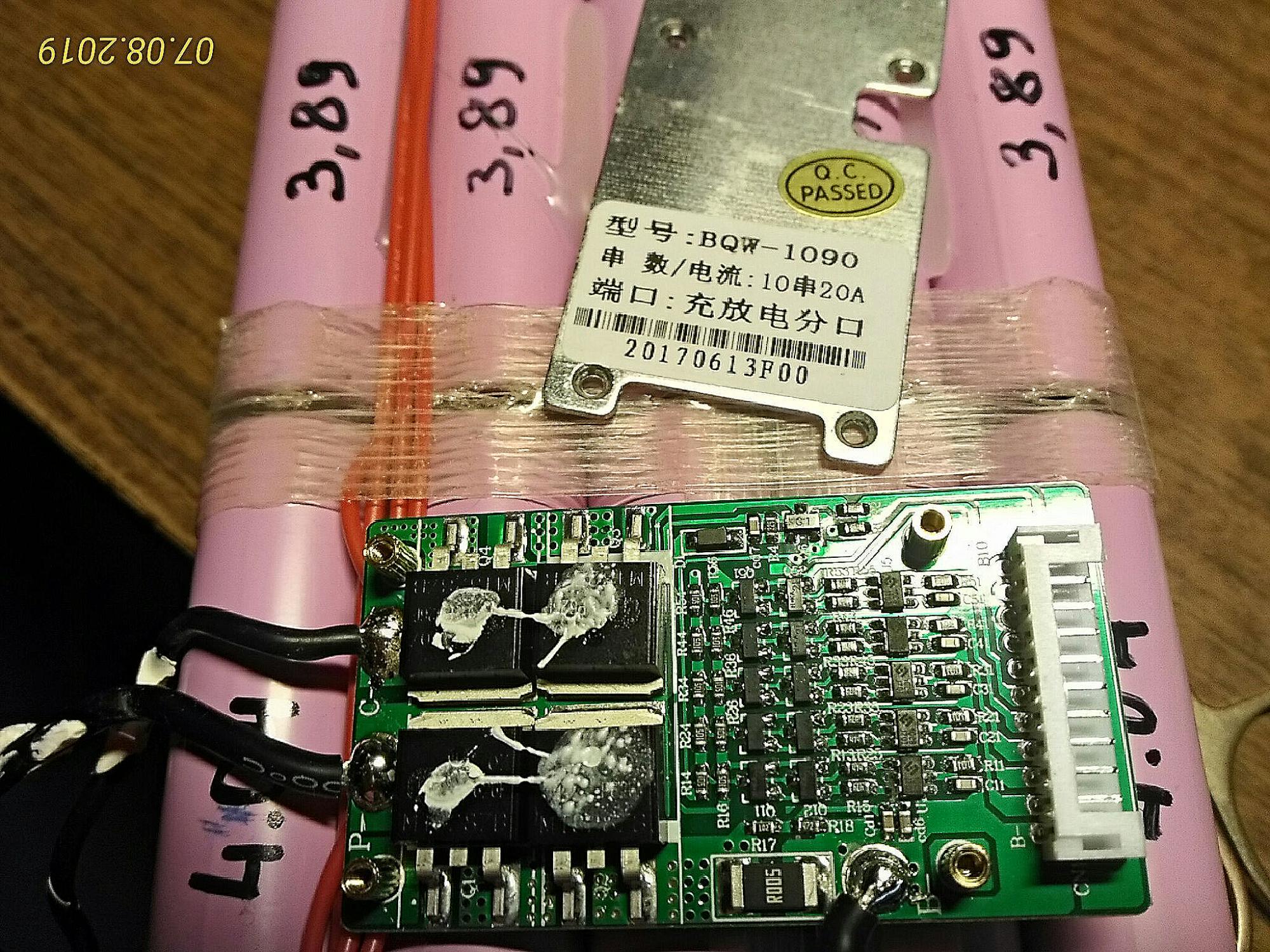

Александр61
[user]Blik86[/user], Батарея 60в 30ач обычно с балансировкой или не обязательно? В конце заряда з/у несколько раз включается и выключается.
big17
Бывают, балансиры не так уж много и места занимают
Александр61
Цитата: big17 от 12 Май 2020 в 14:55Бывают, балансиры не так уж много и места занимают
А на 20А? Хотел бы заменить на новой 36-ти вольтовой батарее, но размеры продаваемых на али бмс не позволяют её туда установить, а разъем невозможно вытянуть наружу.
big17
Размер балансирных сопротивлений зависит от заявленных параметров BMS (заявленный "ток балансировки"). Так что если BMS-ка уже есть - нужно на нее посмотреть, найти на ней эти самые балансиры. А если BMS-ки еще нет - то искать, чтобы подходила по габаритам, уточнять у продавцов. Но в BMS-ках больше места занимают ключи, а не балансиры.

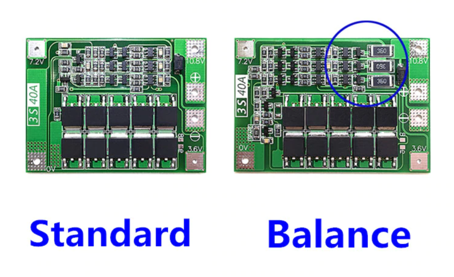

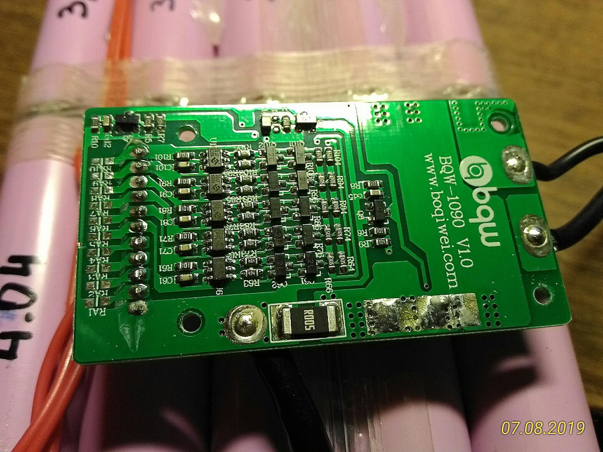

Александр61
Цитата: big17 от 12 Май 2020 в 15:22нужно на нее посмотреть, найти на ней эти самые балансиры
Здесь их нет?
big17
