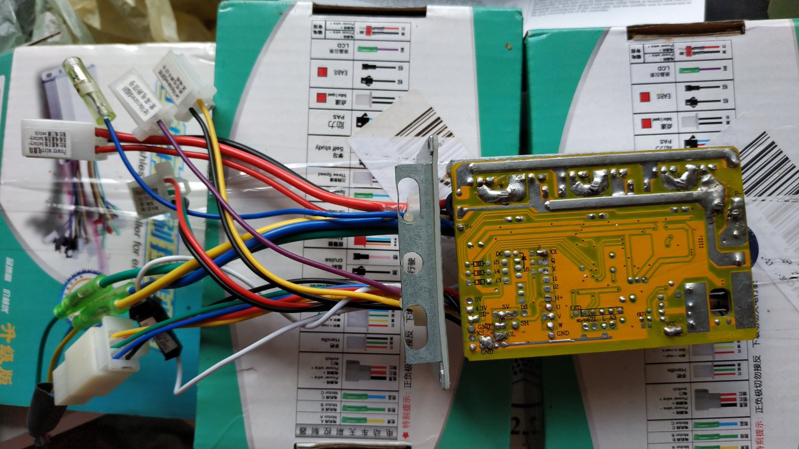

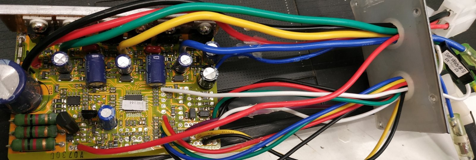

fivin07
#4200
Цитата: LeoDron от 05 Сен. 2022 в 07:53... наклейку/марку контроллера ...
No name...  :pardon:
На стикере штрихкода на коробке две надписи " ZRB1064" и "6AD5011",
На монтажной стороне платы протравлено "GXWGA1.7"
со стороны деталей чернильный штамп "V07300",
на чипе наклейка с "FH1144" (вероятно версия прошивки).
Больше ничего нигде нет... По всем этим "фразам" поиск пока ничего не дал.
P.S. Благодарю за ссылку!
Хоть она пока ещё ниччего существеноого не прояснила...
Но тем не менее, уже хоть какая-то зацепка есть в теме "цоколевка выводов китайских контроллеров".
