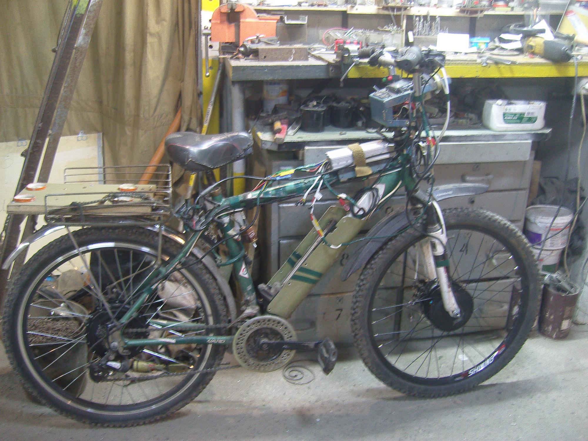

Задний максус XF 19 1000 вт, контроллер КТ 48 на 35 а, передний максус XF15 500 вт, контроллер КТ 48 на 25 а, ЛСД-3 один на оба контроллера, дополнительно вольтметр-амперметр, колеса 26", тормоза дисковые спереди 203 мм, сзади 180, сейчас ищу более мощную батарею
ХэвиМеталл
Дык, фото выложи или мы будем аватарку разглядывать!?
Аккумулятор, кстати, какой на данный момент?
АОшник
фото в процессе сборки

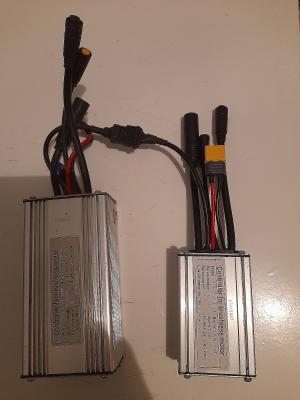

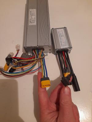

Восстановлен сгоревший контроллер для переднего движка на 48в 15а и за одним заменены у фазных проводов клеммы на разъёмы ХТ60 на движке 1,5кВт, а то они за лето поплавились :
1 фото: контроллерры для двуконфига 1500+350вт (зацените в объёмах разницу!).
Работа от двух ручек газа.
2 фото: контроллеры для движков 500+350вт.
Перемычка, соединяющая контроллеры, снова на месте!

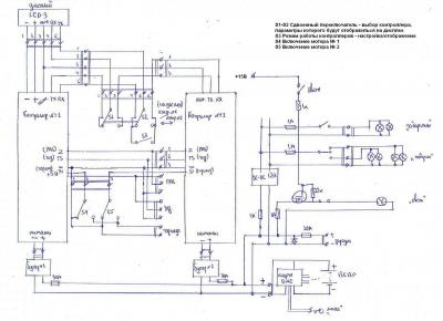

Satell, большое спасибо за схему!!!  :wow:
Снова есть полный привод на редукторниках и работа обоих движков от одной ручки газа!

Тоже по такой же схеме собирал свой 2 х 2
ufo28kz
Схема в посте 233 рабочая? Или нужны развязывающие диоды по питанию +5в ручки газа и пасс?
АОшник
Цитата: ufo28kz от 26 Фев. 2022 в 14:34Схема в посте 233 рабочая? Или нужны развязывающие диоды по питанию +5в ручки газа и пасс?
Схема рабочая, но если запитывать ручку газа от одного контроллера то в развязке по питанию диодами нет необходимости. Если хотите что бы была возможность запитывать ручку газа от обоих контроллеров, то лучше сделать это через переключатель, то есть подавать +5 в либо от одного либо от другого контроллера на выбор.
Fin4master
Для подключения одной ручки газа к двум контроллерам никакие диоды не нужны, они уже есть внутри контроллеров по +5, просто параллелите 3 провода от каждого контроллера и ручки газа и все.
