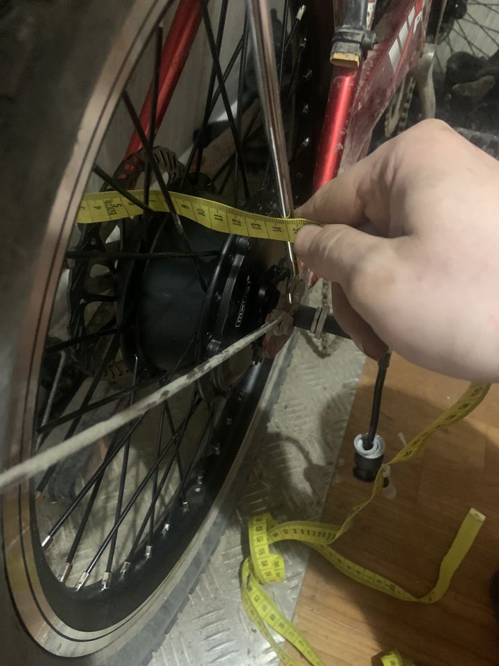

Попытался поставить заднее мотор колесо-оно просто не влезло в перья. Получается нужно заднее под 110 мм, но где его найти, я не знаю
На фото видно как торчит сбоку ось
Возможно ли на переднее поставить крышку от заднего с креплением трещетки? Переднее вроде как уже

а что за рама такая?-раздвигать перья только..

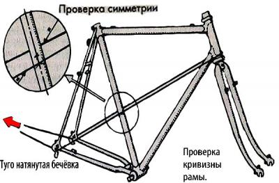

Если рама стальная, то на 2 см можно попробовать раздвинуть. Я так вилку раздвигал.
Только, надо одно перо на 1 см отодвинуть, а потом второе на 1 см. Если за оба пера тянуть, то может одно на 2 см уйти, а второе на месте останется. Ну и надо оценить, не будет ли мотор о перья тереться.

Цитата: v747 от 22 Март 2023 в 16:37На фото видно как торчит сбоку ось
а ось точно 135мм..-похоже 170-сильно что то торчит)

Цитата: David555 от 22 Март 2023 в 17:39а ось точно 135мм..-похоже 170-сильно что то торчит)
Точно, мотор MXUS XF08

Цитата: v747 от 22 Март 2023 в 18:01А чем лучше их по отдельности раздвигать? Я сначала хотел оба с помощью шпильки с резбой и гайками-потихоньку раскручивать, сейчас уже не уверен
Дык, я же там написал. Если одновременно две части раздвигать на 2 см, то более слабая уйдет на 2 см, а вторая останется как была с большой долей вероятности. И будет несимметрия. Потому, лучше каждую часть отдельно на 1 см раздвинуть. Этот процесс должен быть контролируемый.
Тут почитай (но не только первые три сообщения) - вопросы отпадут.
http://xt.ht/phpbb/viewtopic.php?f=31&t=27409

Просто разогни и всё. Не вздумай шпилькой и болтами это делать!! Гиблый способ. Сколько рам хвз было испорчено. Правые перья всегда слабее из-за того что там вдавление под звезду  Берешь нитку, привязываешь к одному лропауту, через всю длину рамы огибаешь ей стакан и привязываешь другой конец. И смотришь что бы расстояние между ниткой и подседельной трубой было одинаковым с обеих сторон. Начинаешь понемного просто гнуть руками. Если с одной стороны стало больше чем с другой то раму на пол, и тянем за вторую сторону.

Он то не сломается, но отогнется у тебя только правое перо, потому что там сделана выемка под переднюю звезду. Велик будет кривым, колеса будет не на одной оси

Кстати сами дропауты тоже придется гнуть, они у тебя будут после разгибания перьев в разные стороны смотреть. И что бы они снова стали параллельны друг другу их придется газовым ключём или чем нибудь ещё подогнуть
