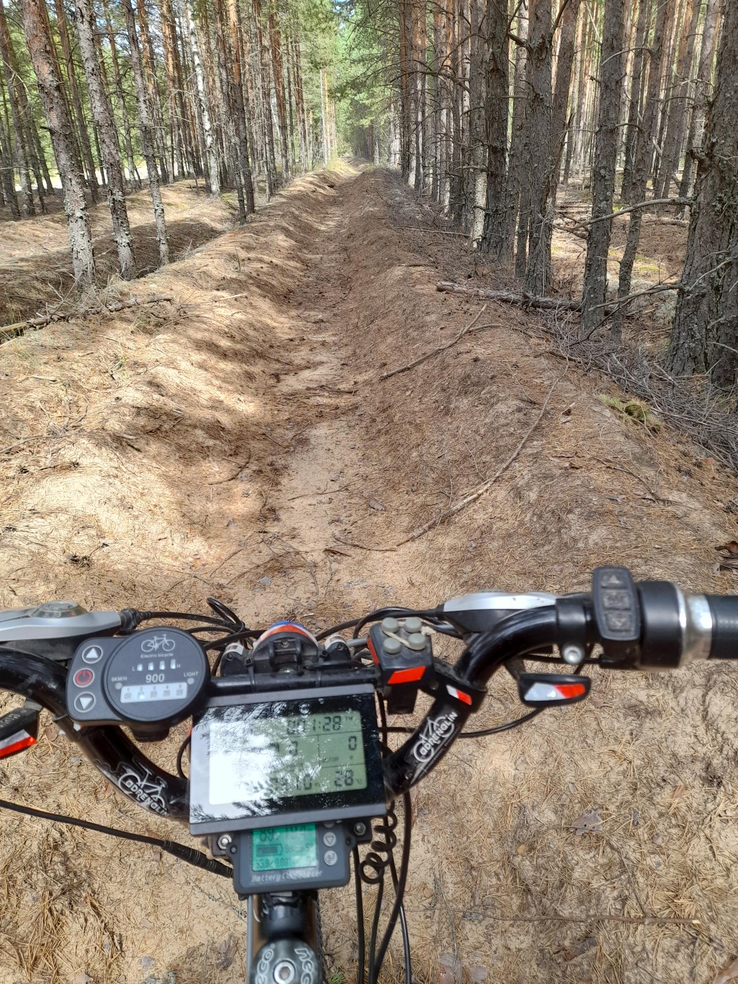

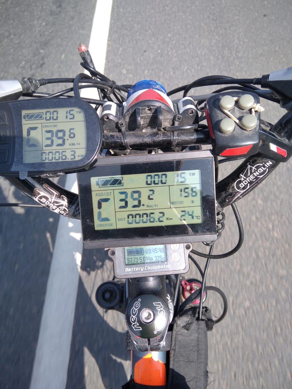

2 на 2 полный привод
Олег Седой
Цитата: NickNick от 26 Окт. 2021 в 21:56
[user]Олег Седой[/user], Спасибо за ответ  :-) А сам пультик, который переключает уровень ПАС, он подключается только с дисплеем? Или можно 1 раз подключить дисплей, выставить С4-4, и переключать уровень на моторе без дисплея?
Без дисплея не получится.
Пульт и дисплей - это одно целое.
Вот тут у меня на руле слева дисплей LCD5 с кнопками вместе (работает с задним 1,5кВт), а по центру LCD3, который работает с передним мотором (в нём пульт крепится отдельно, но это единое целое)
А вот тут вместо LCD5 стоит более дешёвый дисплей LED900. То есть сначала можно настроить с дисплеями LCD, а потом пользоваться дисплеми LED.
При двух редукторниках нужен только один дисплей, так как там через перемычку токи перетекают из одного контроллера в другой.

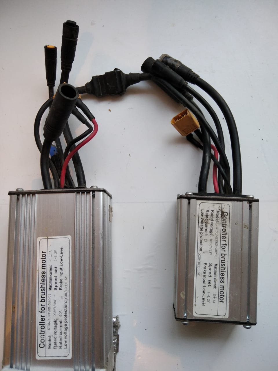

Олег Седой
Цитата: NickNick от 26 Окт. 2021 в 22:45
Вы имеете в виду спаренную ручку газа?
Нет.
Нужно сделать вот такую перемычку:
А для этого надо вскрывать контроллер и кое-что там перепаять. Всё это мы делали три года назад на этой ветке (схему выложит satell). Есть и другой вариант, который я выкладывал тут пару страниц назад. Но там всё делается, если провода на разъёмах джульет.

А насколько практично получается подключение к единой EBUS шине? регулировки типа ПАС и настройки с самого дисплея становятся общие?
Blik86
Цитата: NickNick от 27 Окт. 2021 в 11:00А насколько практично получается подключение к единой EBUS шине?
Само по себе практично, но контроллеры нужны с ватерпуфными разъемами.
Цитата: NickNick от 27 Окт. 2021 в 11:00регулировки типа ПАС и настройки с самого дисплея становятся общие?
Если нужен переключатель ПАС, то настройки  будут общими. А если не нужен то можно дисплей завести только на один контроллер.
