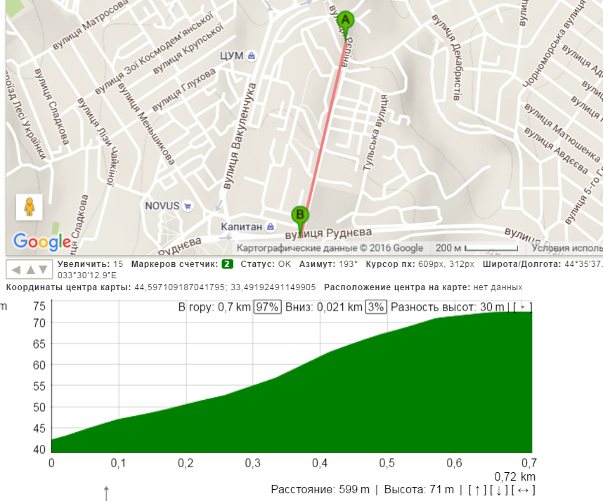

..... Если выделить интересный участок мышкой на зелёном нижнем графике, то прога сама всё посчитает и покажет.
Всё , спасибо ! Разобрался . Там в среднем 3,5" , в самом крутом месте 5,8" .

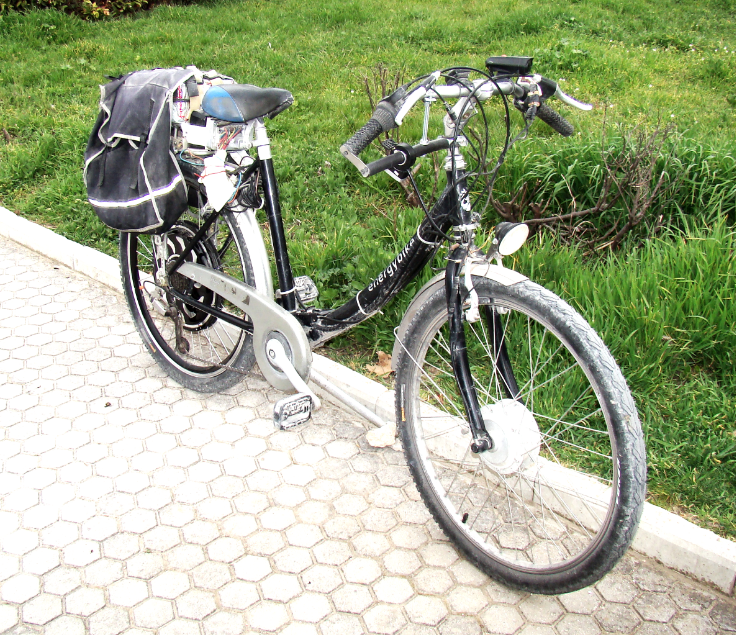

Полный привод . Задний DD Magic Pie-2 , передний редукторный Бафанг . АКБ-литий-титанат 48V 10Ah самосброка , ячейки Ю/Корея .  АКБ-лифер 36V 12Ah самосборка , ячейки-ЛЯО .

Чёто не могу найти на гугл картах такого графика высот. Или это какие-то другие карты?
Andrey826
Цитата: Genadi от 07 Апр. 2016 в 21:43
Я использовал рельефометрический сайт по ссылке от [user]Vik3[/user] в вот в этом его комменте , - https://electrotransport.ru/index.php?msg=704021 . А сама ссылка на этот рельефометрический сайт вот , - http://www.geocontext.org/publ/2010/04/profiler/ru/ .

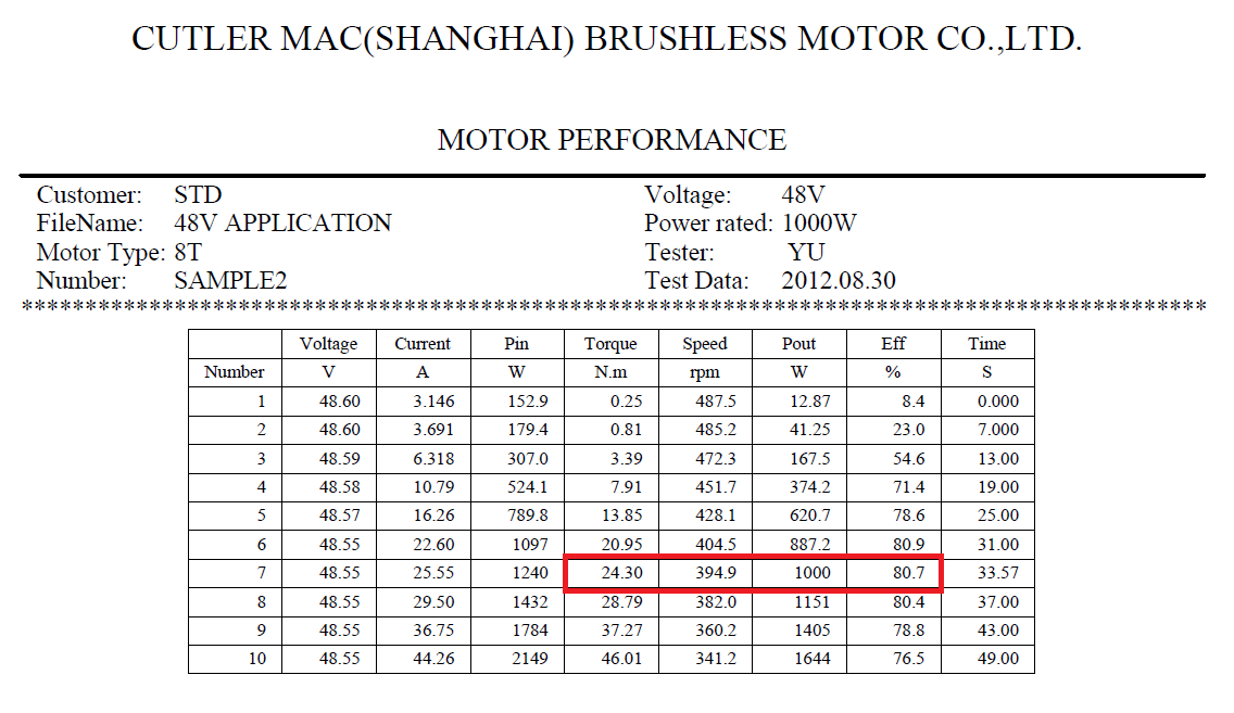

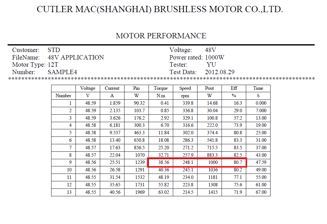

Посмотрел Дэйтащиты для 8Т и для 12Т : ну чтож молодцы электрики  - чисто электрически (витками?) сохранили у обоих одинаковую мощность по 1000Ватт, у обоих КПД по 80,7%, но при этом моменты и обороты отличаются в полтора раза - естественно у 8Т выше обороты, но меньше момент и у 12Т ниже обороты, но гораздо выше момент:
395 рпм----24Нм
и 248 рпм---38Нм
- все как учили в 8-ом классе , можно ехать в гору  :-)

Цитата: Vik3 от 08 Апр. 2016 в 14:28... ну чтож молодцы электрики  - чисто электрически (витками?) сохранили у обоих одинаковую мощность по 1000Ватт...
:) :) :) Электрики - они завсегда молодцы, поскольку гораздо легче два тразистора вместо одного или провод потолще и вуаля - мощь возросла без токарных, фрезерных, зубонарезочных станков и стружки.
У редукторного максимальный момент ограничен редуктором (фривил, шпонка...) и одинаков у всех моторов независимо от рпм. Момент же при конкретных оборотах или мощности ПРИ ОДИНАКОВОМ НАПРЯЖЕНИИ БАТАРЕИ определяется током, который зависит от числа витков (сопротивления). Отсюда и игра оборотами при одинаковом напряжении (= рпм): побольше витков - поменьше обороты и ток.

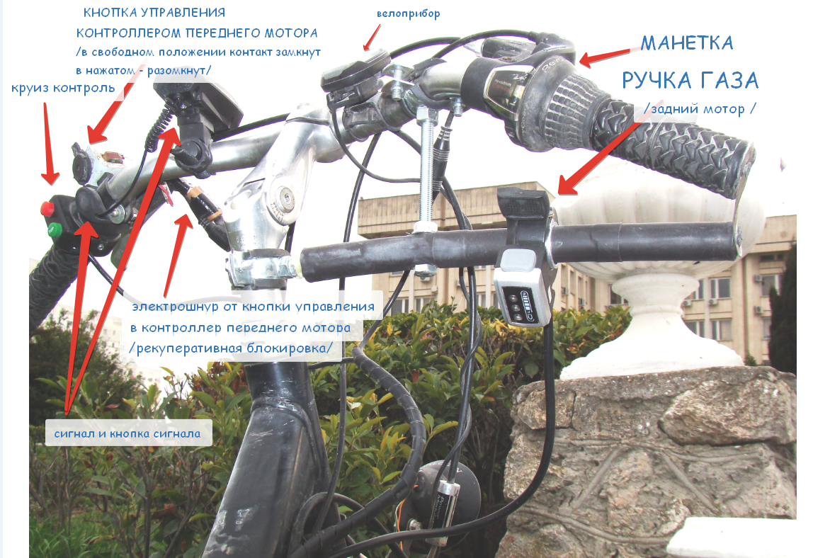

Мой вариант управления дорожным полноприводным электровелосипедом . Заднее мотор-колесо , с программируемым контроллером , управляется ручкой газа , переднее мотор-колесо управляется через пас-сенсор .                                                                                                              =================================================================== Расположение органов управления на руле . Обратите внимание , что ручка газа вынесена с руля , что даёт возможность свободного доступа к манетке при движении , как в моторном режиме (круиз-контроль или переднее МК) , так и в педальном .
Как Вы писали и раньше задний маршевый упраляется ручкой газа и передний пассом вместе с работой ногами, т.е. когда есть не обходимость помогать маршевому двигателю, а это обычно на подъемах и по бездорожью т.е. когда скорость падает минимумум на 30% или раза в полтора-два (например с 35 до 20), потом Вы выезжаете на нормальную равнинную дорогу и движетесь на маршевом на 35км/час, но до этого несколько минут преодолевали трудный участок на низких оборотах и с пониженным КПД.
Вы не ответили на мой вопрос какая максимальная скорость у маршевого и вспомогательного двигателей, да оно и понятно - Вас устраивает этот конфиг, да и переделка дело довольно дорогостоящее, но тем не менее если бы обороты на вспомогательном были в полтора раза меньше, то он и в горки тянул пошустрее и расход был бы поменьше  :-) Горки у вас в Севастополе точно такие же как на Южном Урале.
