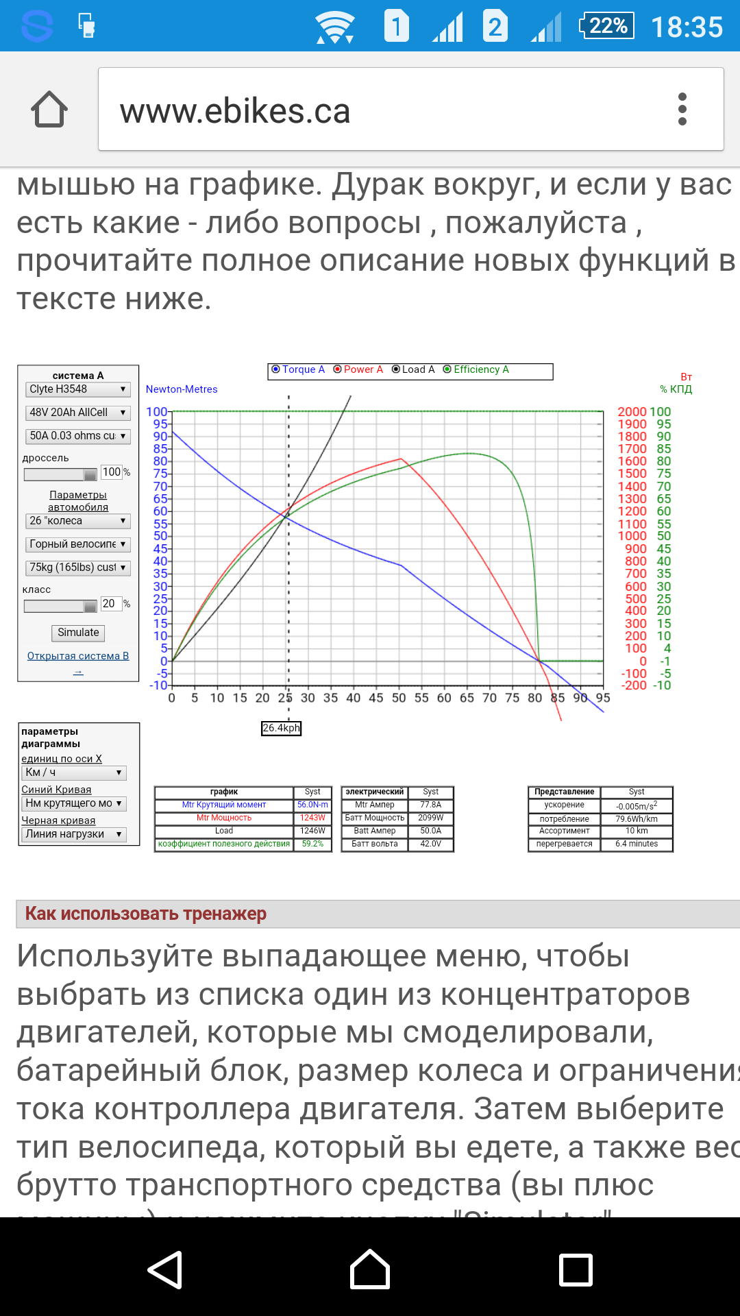

-Владимир-
На скринах 2 графика. Один для тягового, второй для двух скоростных

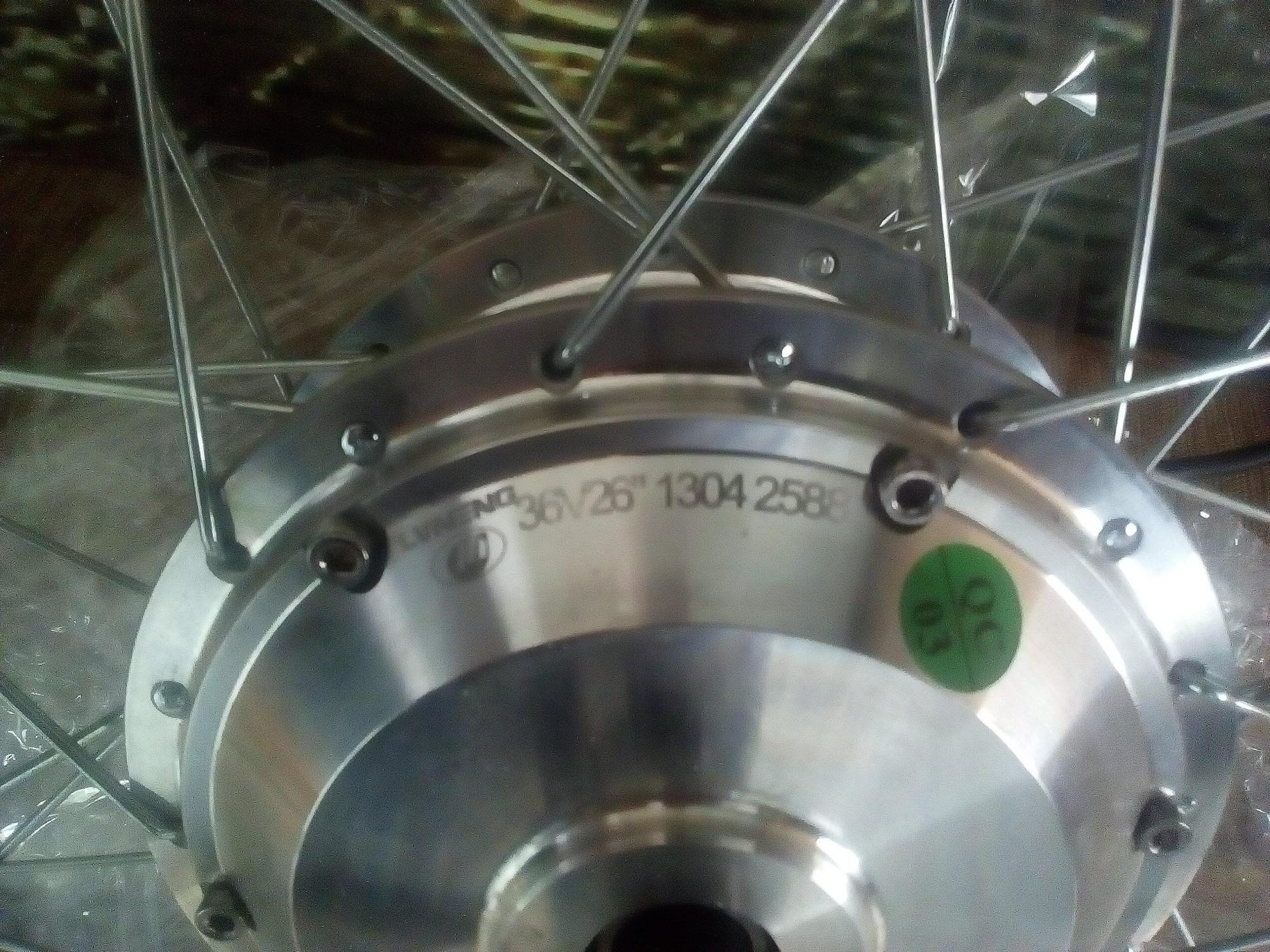

pixar77
[user]-Владимир-[/user], у меня есть редукторник на 250вт 36 в, если к нему контроллер 48в 15а и в 20" колесо, будет скорость выше 30? колесо вот такое
рпм его не знаю, снято оно с 26" велосипеда с заявленной скоростью 30 км/ч, как утверждает продавец - это аналог бафанга, в диаметре примерно 140мм

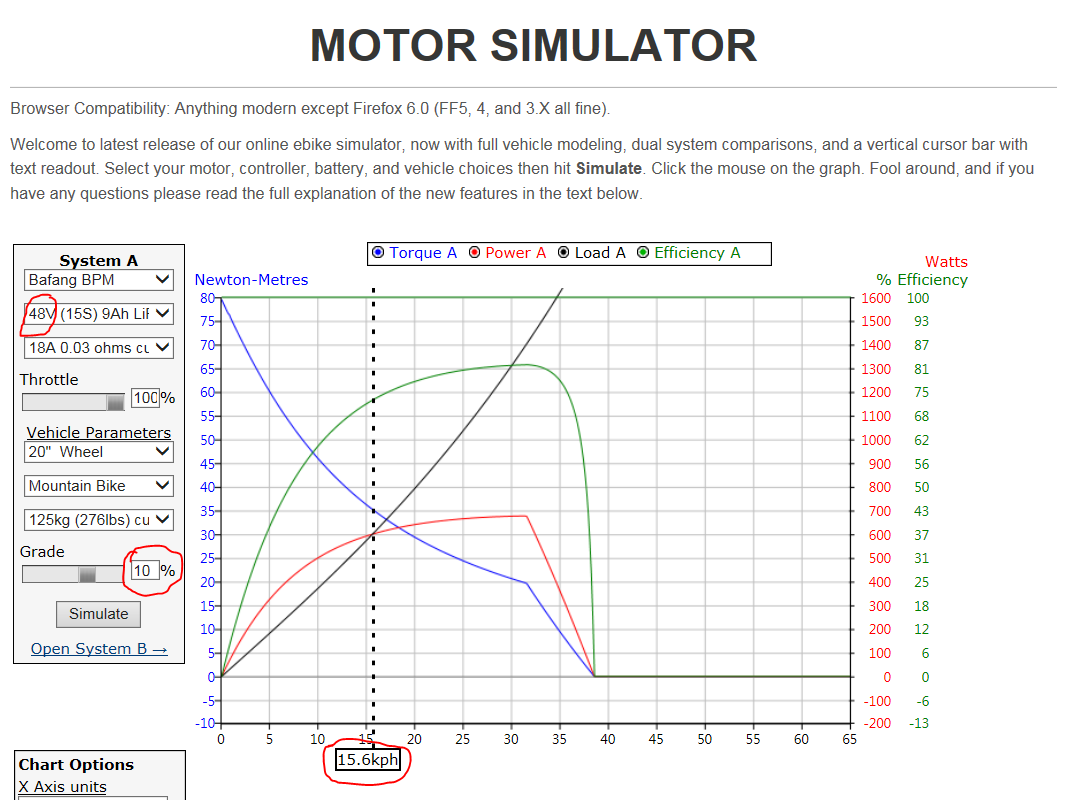

Vik3
Цитата: -Владимир- от 06 Апр. 2016 в 14:42
  Даже не добавляя второй мотор , просто повысив напряжение до 48В , Вы сможете на 8 км/ч быстрее заезжать в Вашу любимую горку,

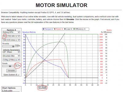

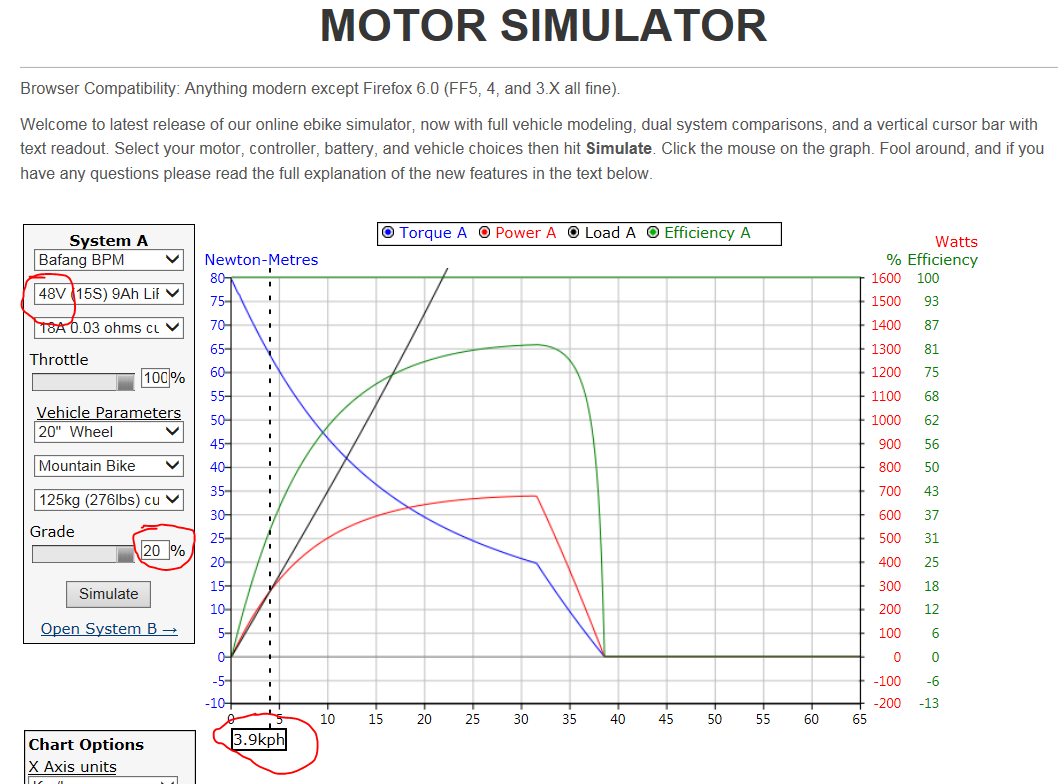

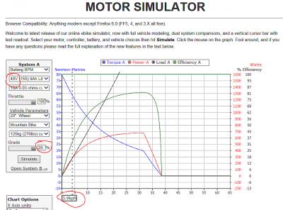

На 48В он в мою любимую горку 10% поедет со скоростью 15,6км/час при 12км/час нынешних, а в мою нелюбимую горку 20% практически не въедит - 3,9км/час  :bw:

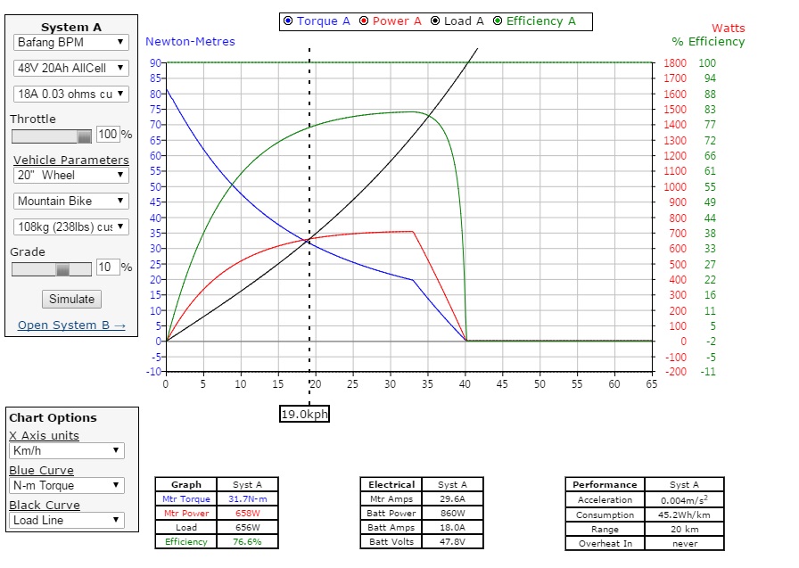

-Владимир-
[user]Vik3[/user],  В подписи горка 8% )))) ,
а 48 вольт- это 16 S - батарейку не ту поставили и вес на 17 кг больше чем в подписи сделали.
Потенциал у мотора большой !

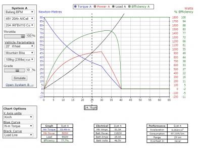

10%
20%

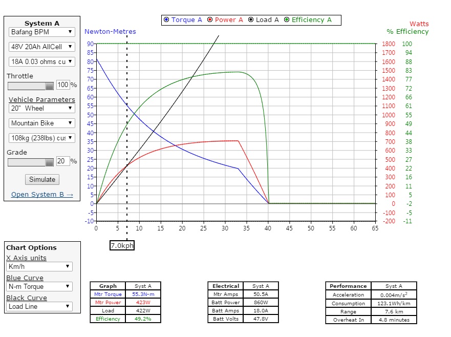

20% 48В-25А и заметьте никакого нагрева!

[user]pixar77[/user], Этот  Ваш моторчик при 48 вольтах в 20"будет как раз 30 бежать , но никто не мешает подать на него 60В , чтобы под 40 разгонялся ;-)
