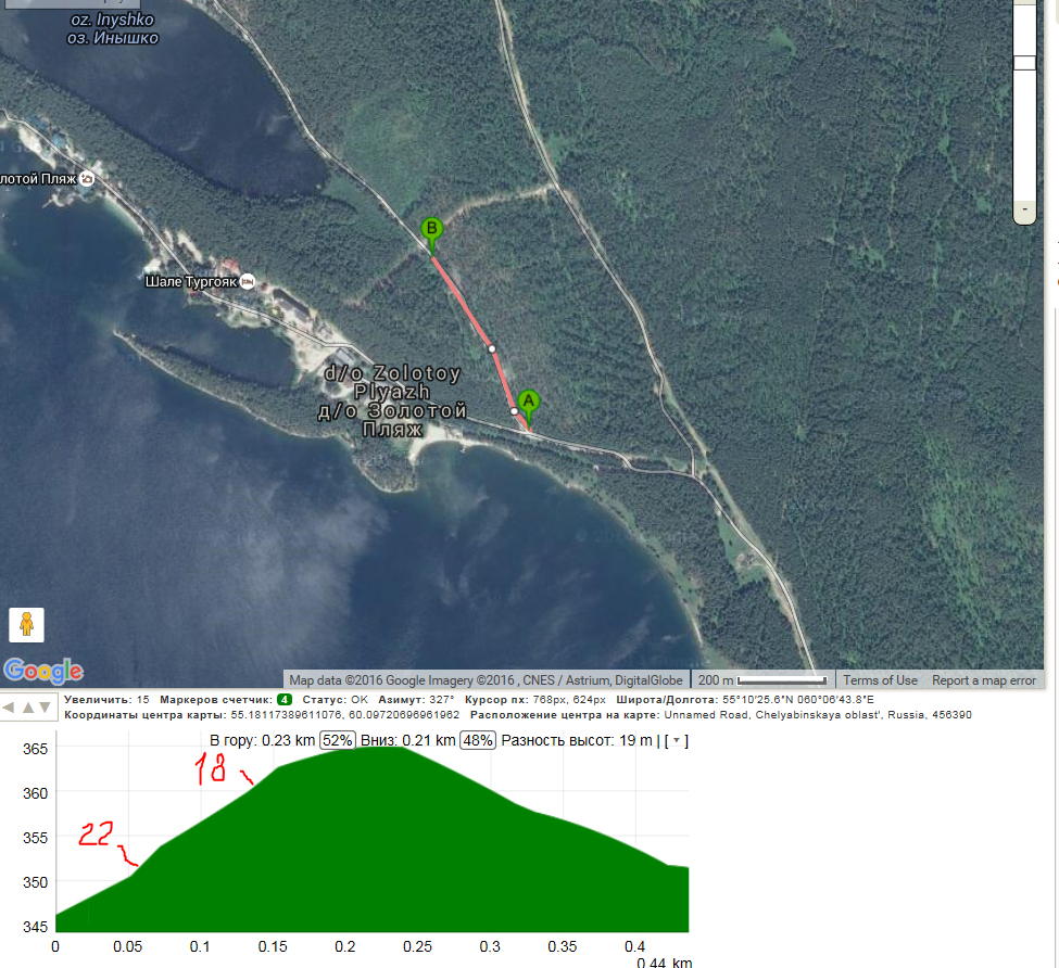

В подписи горка 8% это затяжная горка 2км куда он идет на 70% КПД на скорости 16км/час не перегреваясь (правда летом в нее еще не приходилось въезжать). Вес тоже правильный ведь мне евел нужен для доставки надувной лодки и рыбацкой утвари на озера, а это плюс 15-20кг и подъемчик в одном направлении 22% метров 200 по карте (в мае проеду туда посмотрю).
Вот такие реали. Другой АКБ и другой контроллер все равно не решают проблемы, но есть привод 2 на 2 и второй 2-х килограммовый тяговый моторчик все исправляет с минимальными затратами :-)
И буду я въежать в 20% горку на скорости 11,7км/час на Бафанге 500Вт, 36В, 18А и Бафанге 250Вт, 36В, 15А по 63 кг на 20" и 63кг на 16" (боковое), но это потом, а пока обкатаю трассы на моноприводе и 2-х колесах :)

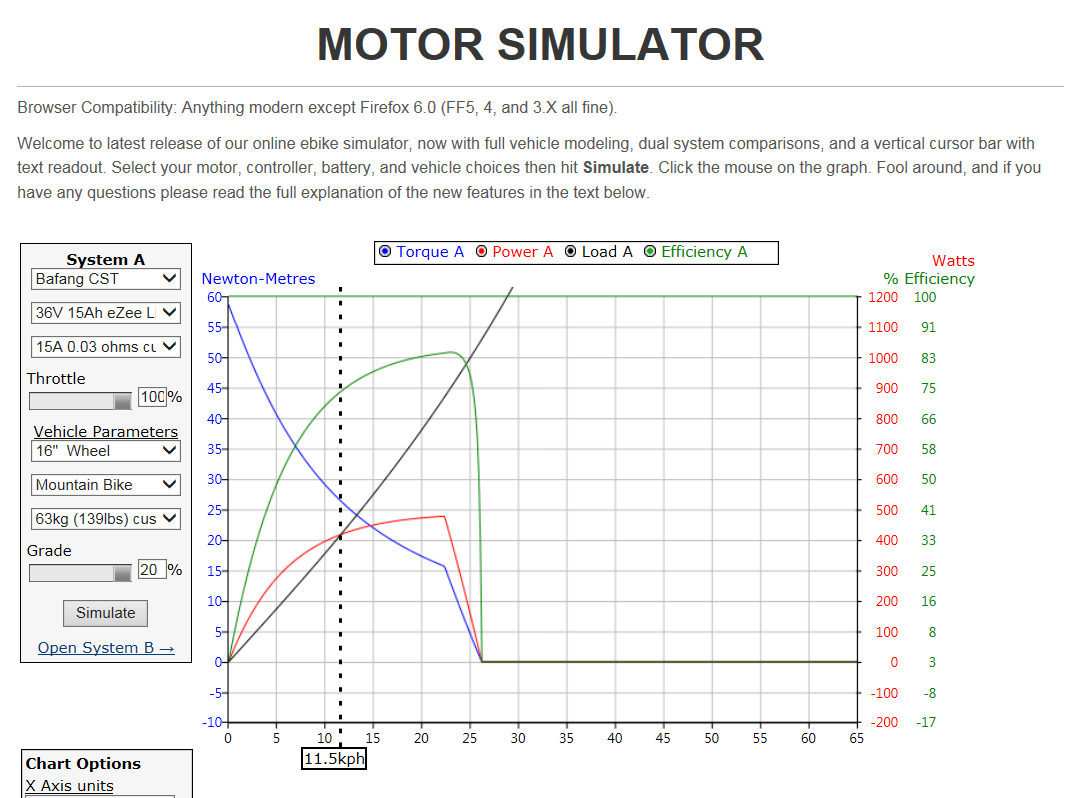

[user]Vik3[/user], СST такой-же 4-х килограмовый, только под кассету.)))
А горка 22% длинной 200 метров -это сурово

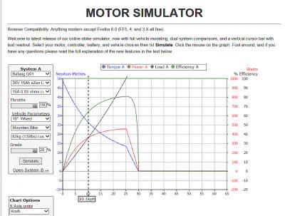

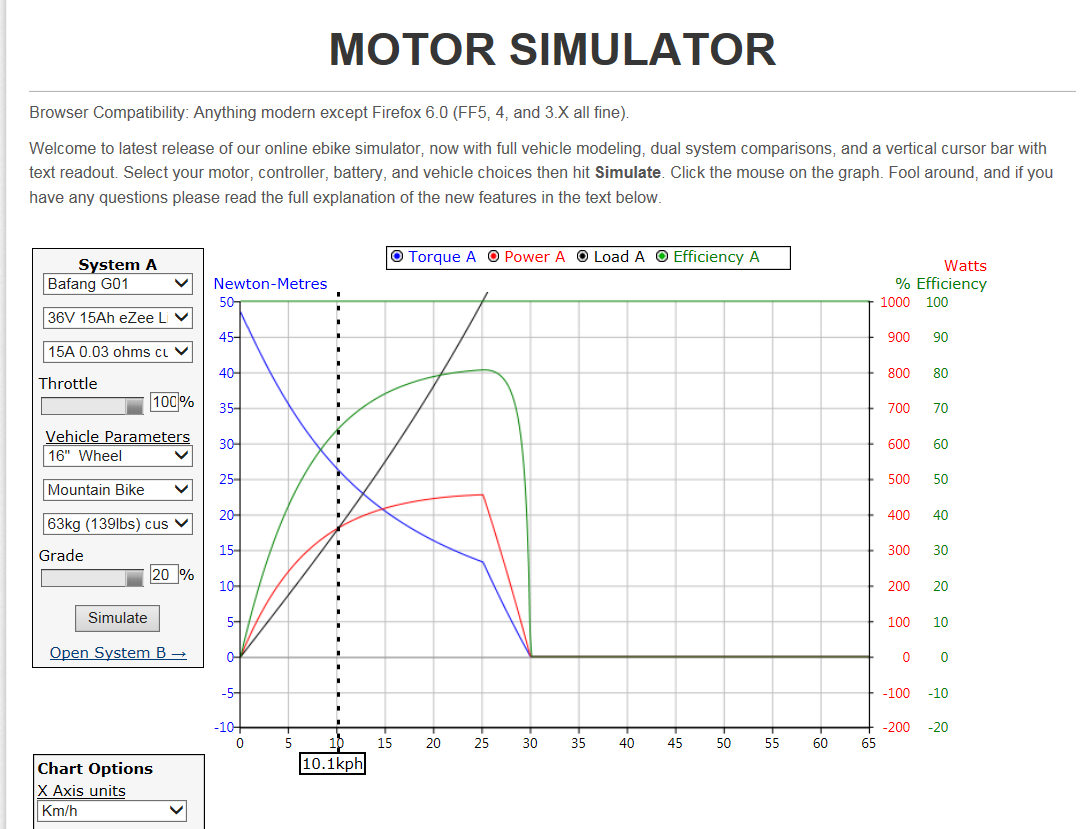

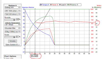

Теперь проверил Bafang G01 - этот вроде точно 2-х килограммовый:
получил почти тоже самое 10,1 км/час ну и с учетом второго 12 км/час средняя скорость 11км/час, ведь тут главное что 36В и 15А, т.е. мощность на тяговом 540Вт отсюда и скорость. Так что схема работает и на маленьком моторчике:)
Посмотрел еще раз на горку - действительно не такая уж она суровая, длина 200м и средний уклон 16%, только в двух коротких местах по 22% и18% - прорвемся :)

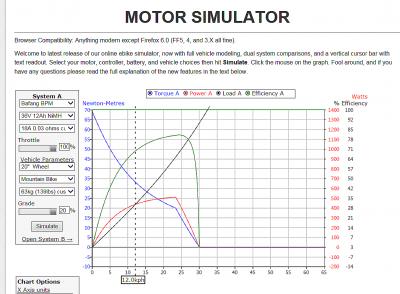

Vik3
#389

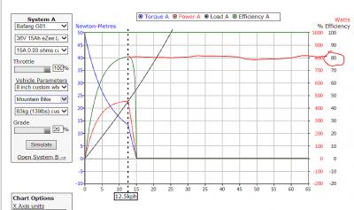

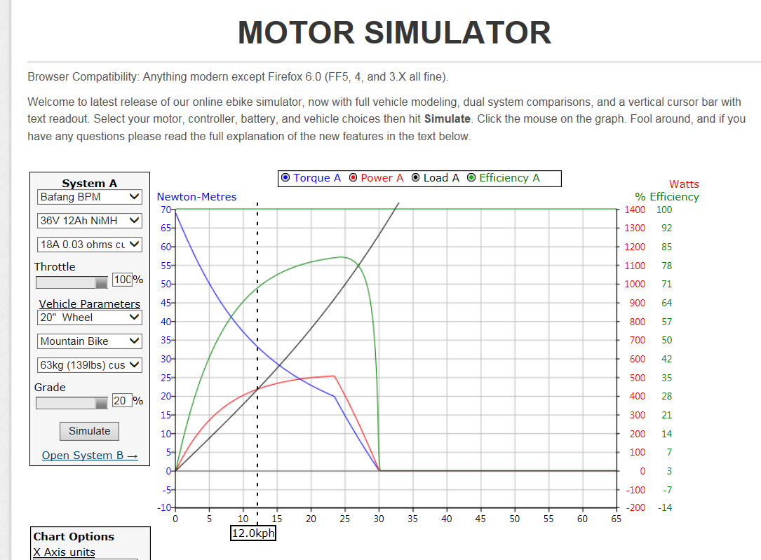

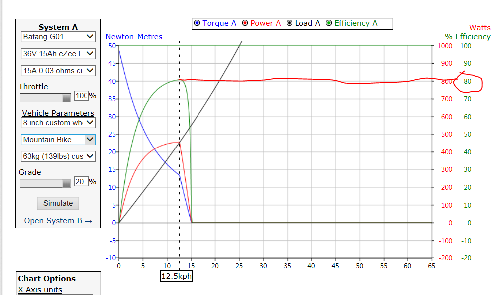

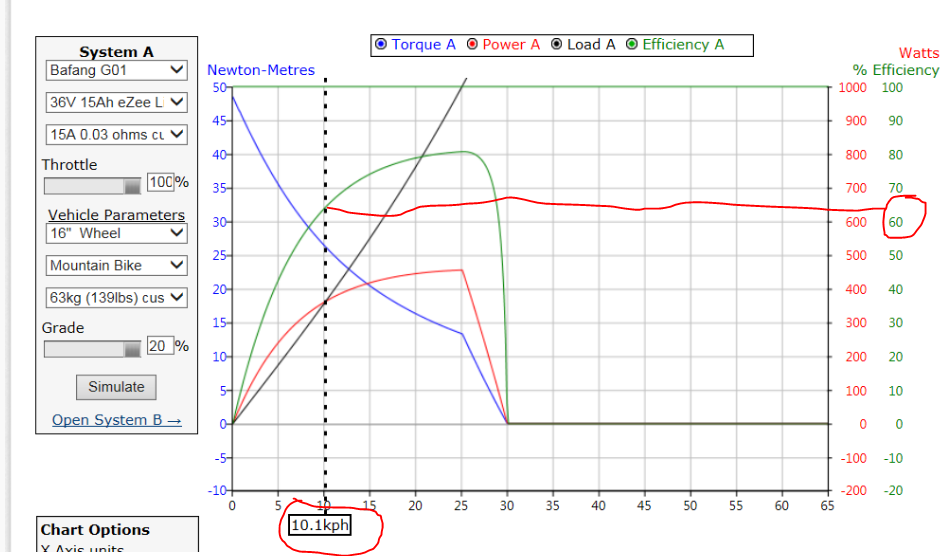

Вы посмотрите что происходит: когда я на 250 Ваттном Бафанге пославил колесо 16" то он ехал в гору 20% со скоростью 10,1км/час и КПД 63%:
а когда поставил 8" т.е. уменьшил обороты еще в два раза то его скорость стала еще выше чем 500Ватного 12,5 км/час и КПД 82%!!!:
Т.е. это о чем я говорил даже не видя результатов этой программы - обороты тягового двигателя должны быть уменьшены до оптимальных, т.е. этот маленький двигатель уже будет слегка подтягивать за собой маршевый двигатель скорость которого 12 км/час.
HOMO
[user]Vik3[/user], Вы уменьшили не обороты, а величину необходимого крутящего момента двигателя при данной нагрузке, фактически он стал равным номинальному для данного двигателя.
Vik3
#391
Ветер на улице не потому что деревья качаются... :-) Не путайте причину и следствие. Я увеличил передаточное отношение между двигателем и землей и как следствие получил оптимальные обороты двигателя. На реальном двигателе при постоянном диаметре колес это достигается только уменьшением оборотов выходного вала. Просто в программке нет тех реальных трех вариантов одного и того же Бафанга 201, 260 и 320 об/мин, поэтому приходится симулировать уменьшение оборотов уменьшением диаметра колеса.
TRO
Цитата: Vik3 от 07 Апр. 2016 в 18:07...Я увеличил передаточное отношение между двигателем и землей и как следствие получил оптимальные обороты двигателя. На реальном двигателе при постоянном диаметре колес это достигается только уменьшением оборотов выходного вала. Просто в программке нет тех реальных трех вариантов одного и того же Бафанга 201, 260 и 320 об/мин, поэтому приходится симулировать уменьшение оборотов уменьшением диаметра колеса.
[user]Vik3[/user], а вот уж дудки, если бы у моторов 201, 260 и 320 об/мин были бы разные передаточные редукторов, то так бы оно и было, а так у моторов просто разное количество витков при одинаковом редукторе, а значит и момент этих моторов остался одинаковым.

Кто разбирается в тригонометрии ? , - определите градус вот этого подъёма в Севастополе с ул.Репина до ул.Руднева (сам я не умею) . Каждый день , когда утром еду на работу , въезжаю в этот подъём на своём полном приводе MagicPie-2 + Бафанг/пас-сенсор/ 36V 250W , - на скорости 17-19
км/час , при спокойном педалировании ; причём подъём с весьма не самым-то лучшим асфальтом . А могу показать и другие подъёмы и по-круче , и по-длиннее .
Полный привод . Задний DD Magic Pie-2 , передний редукторный Бафанг . АКБ-литий-титанат 48V 10Ah самосброка , ячейки Ю/Корея .  АКБ-лифер 36V 12Ah самосборка , ячейки-ЛЯО .
Если выделить интересный участок мышкой на зелёном нижнем графике, то прога сама всё посчитает и покажет.
