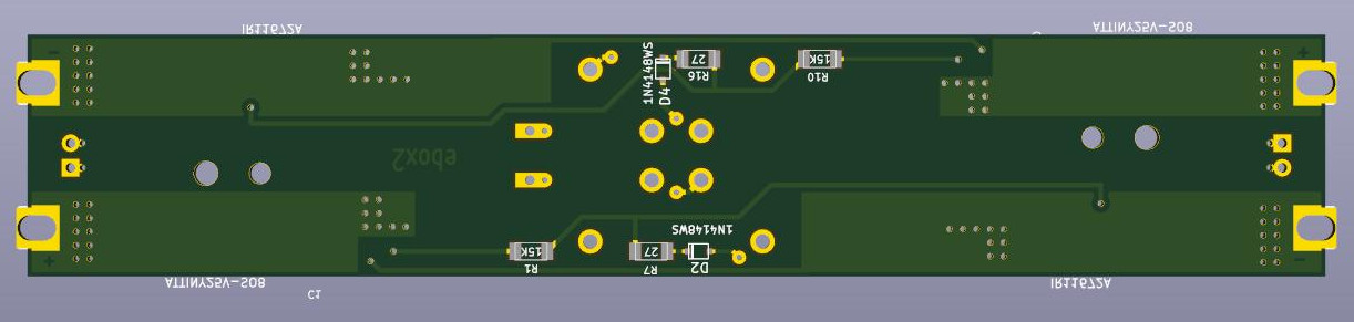

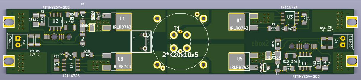

Цитата: Traj от 30 Май 2017 в 07:27
а обратную сторону, а то с выше приведенными схемами не стыкуется
Фотографий не делал, но есть модели из KiCad-а:
верх:
низ:
i

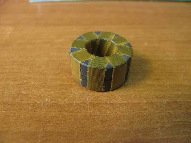

И на закуску подборка фотографий о намотке трансформатора.

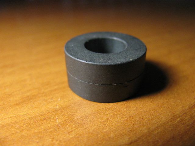

Два ферритовых кольца склены вместе. Острые грани сточены (это важно):
Обмотаны лакотканью:

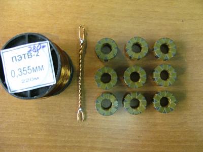

Материалы и "инструменты" подготовлены к намотке:

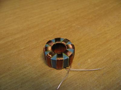

Итоговый вид первичной обмотки трансформатора:
i

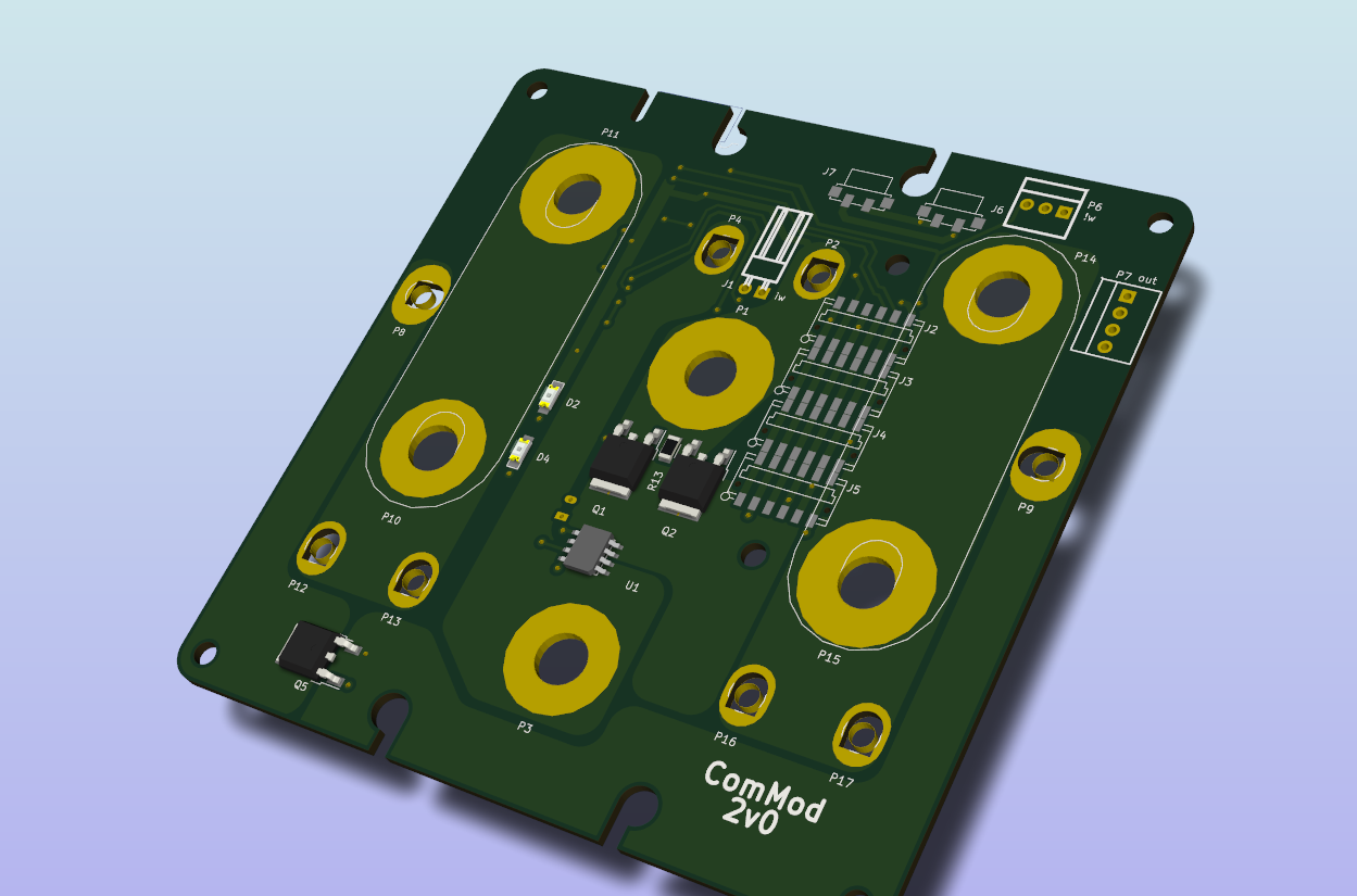

Цитата: i от 11 Май 2017 в 17:07P.S.
Сейчас занят изготовлением еще одной платы - общей на всю батарею. По замыслу она должна будет следить за токами разряда/рекуперации, температурой и подогревом,  считать кулоны и амперчасы, включать и выключать батарею... но о ней немного позже.
Прошел всего лишь год и эту плату я сделал... теперь у меня в батарее 19 микроконтроллеров :pardon:
Пока еще не катался, но тесты в лабораторный условиях прошли успешно:
  • умеет включаться и выключаться по кнопке
  • умеет включаться и выключаться при подключении и отключении зарядника
  • меряет ток разряда батареи, цена единицы 1/8 Ампера
  • меряет отданный батареей заряд, цена единицы 1/8 Кулона
  • в случае заряда батареи общим током (рекуперация например), подсчитает полученный заряд (со знаком минус)
  • меряет тепературу внутри батареи, единица 1/100 гр.Цельсия
  • выключает ключ разряда по сигналу о недопустимости дальнейшего разряда
  • если в течении 15 минут ток разряда менее 1Ампера - автовыключение
  • при случайном просыпании одного из модулей - автовыключение

На прошлой неделе озадачался с измерением реальной емкости моей батареи (старушка ходит восьмой сезон).
Пришлось слегка поправить код, что бы кулометр не обнулялся при каждом включении, а продолжал счет дальше. Теперь он обнуляется только при подключении зарядника, но перед этим его значение переписывается в EEPROM. Таким образом у меня теперь два показания кулометра, один текущий (посмотреть скока накапало выкапало с последней зарядки на данный момент ) и один "за прошлый раз".
Отключение по переРазряду было сделано с самого начала, но я еще ни разу этого не допускал и этот функционал не проверен... был.
Несколько дней из-за погоды и других обстоятельств не было возможности провести задуманный тест, но вчера, как говориться "звезды сошлись".
На даче зарядил аккумулятор по полной и поехал на работу, это примерно 20-22км. На работе заряжатся не стал, только посмотрел сколько вытекло, кулометр сказал "6,24Ач".
Нормально, есть хорошая вероятность, что доеду на остатках до дома (4км или 1,2Ач), и, если повезет, то и из дома до работы...
Не повезло.
Сегодня на пути на работу, проехав примерно 1,5км, батарейка сказала: "хорош кататься, теперь меня вези".
Пропедалив оставшиеся 2,5км, пропотев (я предусмотрительно не стал утепляться и поехал на легке) я добрался до работы и смог посмотреть реальную емкость батареи.
Qbat=7.90 Ач
Не плохо для "старушки", особенно порадовало, что это только одна ячейка так просела:
Velm(01)=3185
Velm(02)=3200
Velm(03)=2533
Velm(04)=3203
Velm(05)=3158
Velm(06)=3097
Velm(07)=3208
Velm(08)=3059
Velm(09)=3196
Velm(10)=3200
Velm(11)=3278
Velm(12)=3243
Velm(13)=3257
Velm(14)=3085
Velm(15)=3226
Velm(16)=3259
Velm(17)=3214
Velm(18)=3208
10:03:43  Напряжение[18шт]=56809 mV
max(11)=3278 min(3)=2533 avg=3156
... остальные еще выше 3-х вольт.
Итого:
1) Защита от переразряда работает!
2) Худшая ячейка имеет емкость 7,9Ач, остальные чуть больше.
3) Заряда батареи на данный момент хватает на пробег (по моему обычному маршруту) 25-27км.
