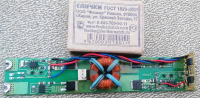

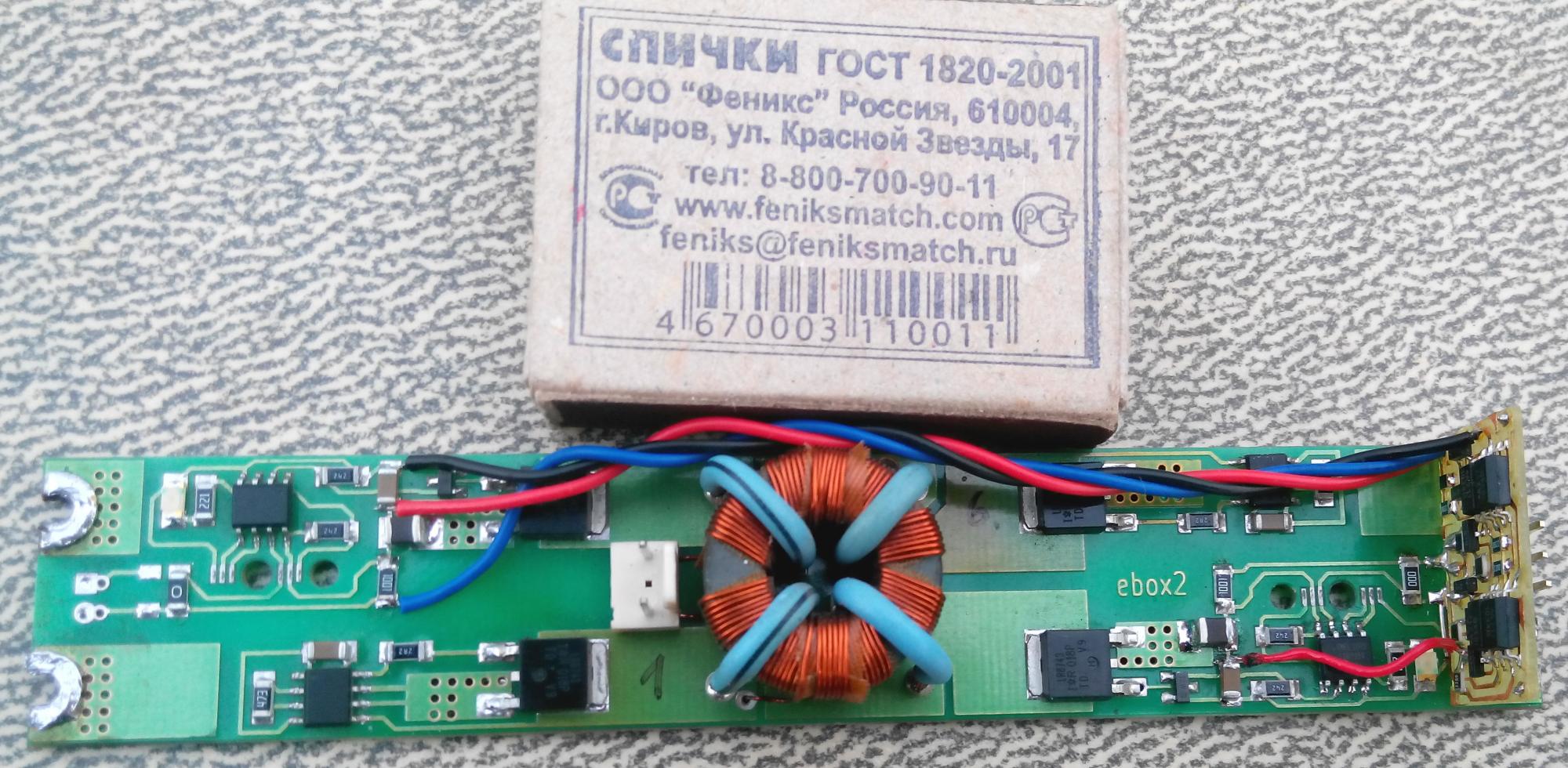

Просмотрел тему и заметил, что так и не опубликовал фото собранного модуля. Решил исправиться.
Спичечный коробок дан для масштаба. Если вдоль платы провести линию, то она и будет разделять её на две независимые части, каждая из которых обслуживает (заряжает и измеряет) свою ячейку.

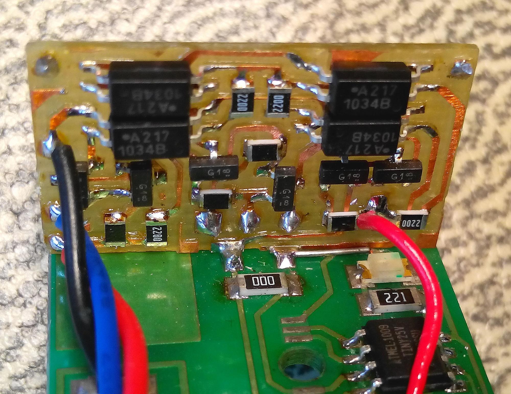

С правого края припаяна дополнительная платка, которая связывает все модули (и ячейки) в одну информационную сеть. Ниже ее фото крупным планом:

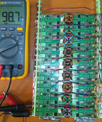

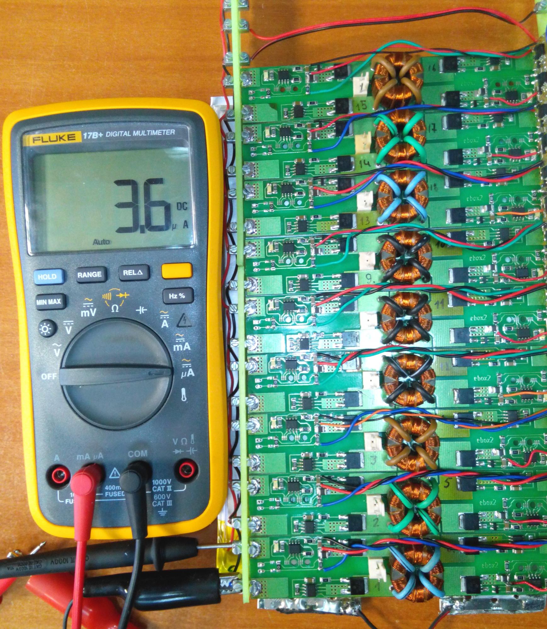

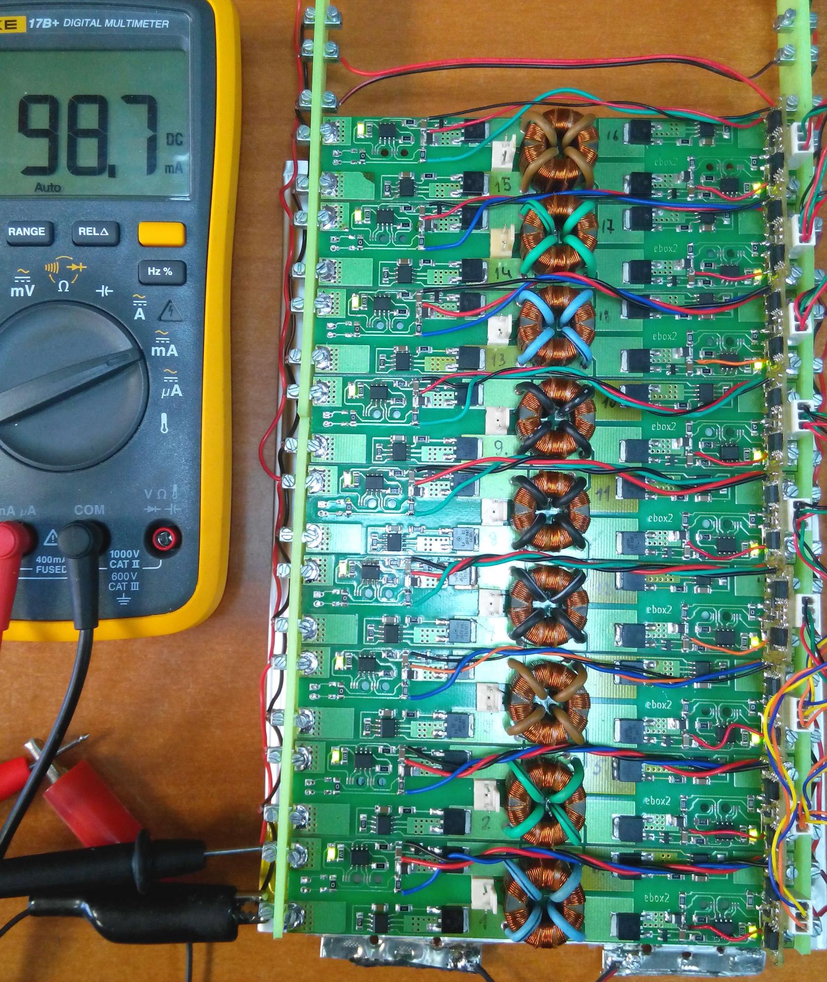

При отладке спящего режима, возникла проблема - мультиметр не мог уверенно оказать ток потребления в спячке, толи 0.1 толи 0.3 мкА. Единственная значащая цифра постоянно металась между двумя значениями. Проблему решил подключив все модули одновременно к одному источнику, тем самым увеличив ток в 18 раз.
Получилось 3.6мкА на всех или 3,6/18=0,2мкА на модуль. По расчетам выходит, что платка высосет из ячейки один ампер*час примерно за  570 лет %-)... я не доживу.
В активном режиме, когда модуль мониторит ячейку, измеряет напряжение несколько сот раз в секунду, он потребляет...
примерно 100мА на все или 100/18=5,5мА на каждый, причем 3-4мА кушает светодиод, показывающий, что ключ заряда открыт, то есть можно бы и подкрепиться.

2. 30 пар оптронов в параллель могут кушать непозволительно много, это нужно учитывать при проектировании длинной линии связи.
Traj
Цитата: i от 11 Май 2017 в 17:07
Готовлюсь к новому сезону.
а обратную сторону, а то с выше приведенными схемами не стыкуется
