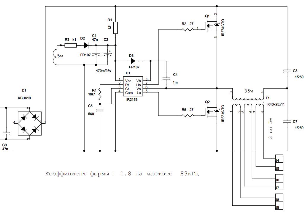

1. Схема блока питания.
Я точно помню, что выкладывал ее на форум, но найти не могу. Выкладываю заново.
Это исходная схема блока питания для мощных световых приборов на галогеновых лампах. Это из него я сделал зарядный блок.
Переделка минимальная: вместо Т1 ставится маленький трансик, тот самый, что применен в ячеечных модулях. Он нужен только для того, что бы запитать IR2153.

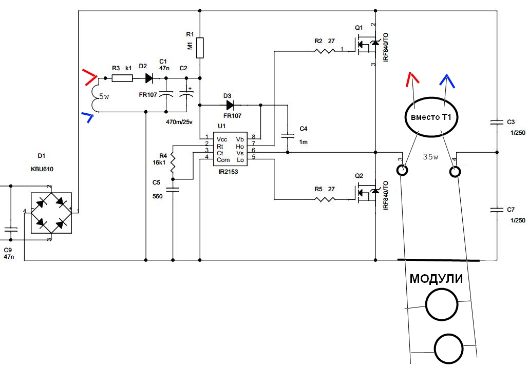

UriBas
#111
Цитата: i от 23 Июнь 2016 в 15:23.. Переделка минимальная: вместо Т1 ставится маленький трансик, тот самый, что применен в ячеечных модулях. Он нужен только для того, что бы запитать IR2153.
Т.е.  Т1 выбрасываем, вместо него ставим колечко с первичкой - 35 витков,  и на вторичке - 5 витков, с этой вторички идет запитка  IR2153 самого блока питания.
Далее подключаем линию модулей (они включены все параллельно) к точкам, на схеме - 3 и 4 туда, где была первичка Т1 (к этим точкам  тоже подключена первичка трансика запитки IR2153).. так?
... Интересно, на сколько сложно переделать эту схему БП так, чтобы на вход можно было давать от 20В до .. 40, или более.. ?

i
Все так кроме витков. Поскольку кольцо меньше, то витков нужно больше. Я мотал: первичная обмотка 65 витков  и подпитывающая - 6 витков (все как в модулях).
Так.

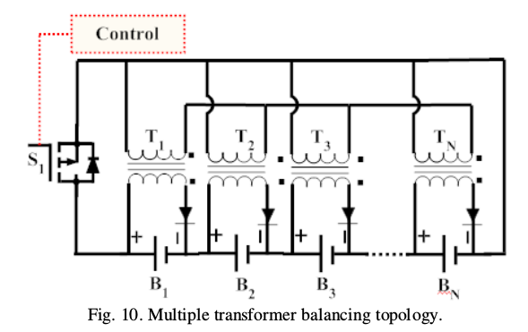

Цитата: UriBas от 25 Июнь 2016 в 06:42
.. Это же бомба!..
Не такая уж бомба. Вот картинка из статьи 2011 года (с ошибочкой ).
Статью, кстати, то же прикладываю.
UriBas
#120
Цитата: i от 25 Июнь 2016 в 11:27Не такая уж бомба.
Мельком просмотрел схемы, пишут как бы про сложность реализации.. но похоже, они не учитывают именно МК контроль..  постараюсь конечно детально разобраться.  А в чем проблема, если можно пару слов?
Цитата: i от 25 Июнь 2016 в 10:53... т.е лишаемся универсальности в плане количества ячеек.
Если бы добиться, чтобы внутренний БП балансира (а можно сделать и как опция, не нужно - вынул, нужно - воткнул) мог выдавать 155В  в широком диапазоне питающих напр АКБ от 24-72В.., то тогда ячейки переделывать не надо было бы.. и тогда - полная универсальность и при заряде от разных БП.. от внутреннего, от внешнего и от штатного ЗУ эл. вела.  Правда, функция балансировки потребует изменения алгоритма заряда, ведь нам не надо чтобы все модули заряжали, а только те, в которых ячейки отстают..
Универсальность ячеек хорошо бы сохранить, к ним есть основной БП от сети 220 для любой конфигурации, а дополнительный - БП балансира уже подстраивать под конкретный диапазон.. к примеру разбить на 24-36В, 34-48.. и т.д. или конкретно под какую то АКБ.
Эта схема - не про наш случай..
У нас на каждый канал МК с контролем, так что должно все получится в самом лучшем виде..
