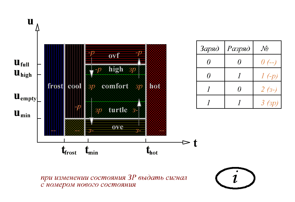

Ток заряда никак не регулируется и не контролируется. Косвенно ток оценивается по температуре микроконтроллера, если чипу горячо, то заряд прекращается... ну и в случае, когда чип "замерз", заряд также прекращается.
Поведение Заряд-Разряд удобнее рассматривать в координатах Напряжение-Температура.
Любая точка на плоскости U-t, попадает в одну из зон на графике, каждая зона определяет, что можно делать с батареей, а что запрещено.
Например в зоне hot (перегрев) запрещено все (--), и заряд и разряд, а в зоне comfort все можно (ЗР). В зоне high разряд разрешен (Р), а заряд разрешен(З), если сюда попали из зоны  comfort, и запрещен (-) в случае прихода из зоны  ovf(перезаряд).
Сам модуль может только прекратить Заряд своей ячейки, у него есть соответствующий ключ, а вот прекратить Разряд можно только для всей батареи ключом, расположенным в commod-е. Поэтому и нужна система связи, по которой ячеечные модули "жалуются" общему модулю.

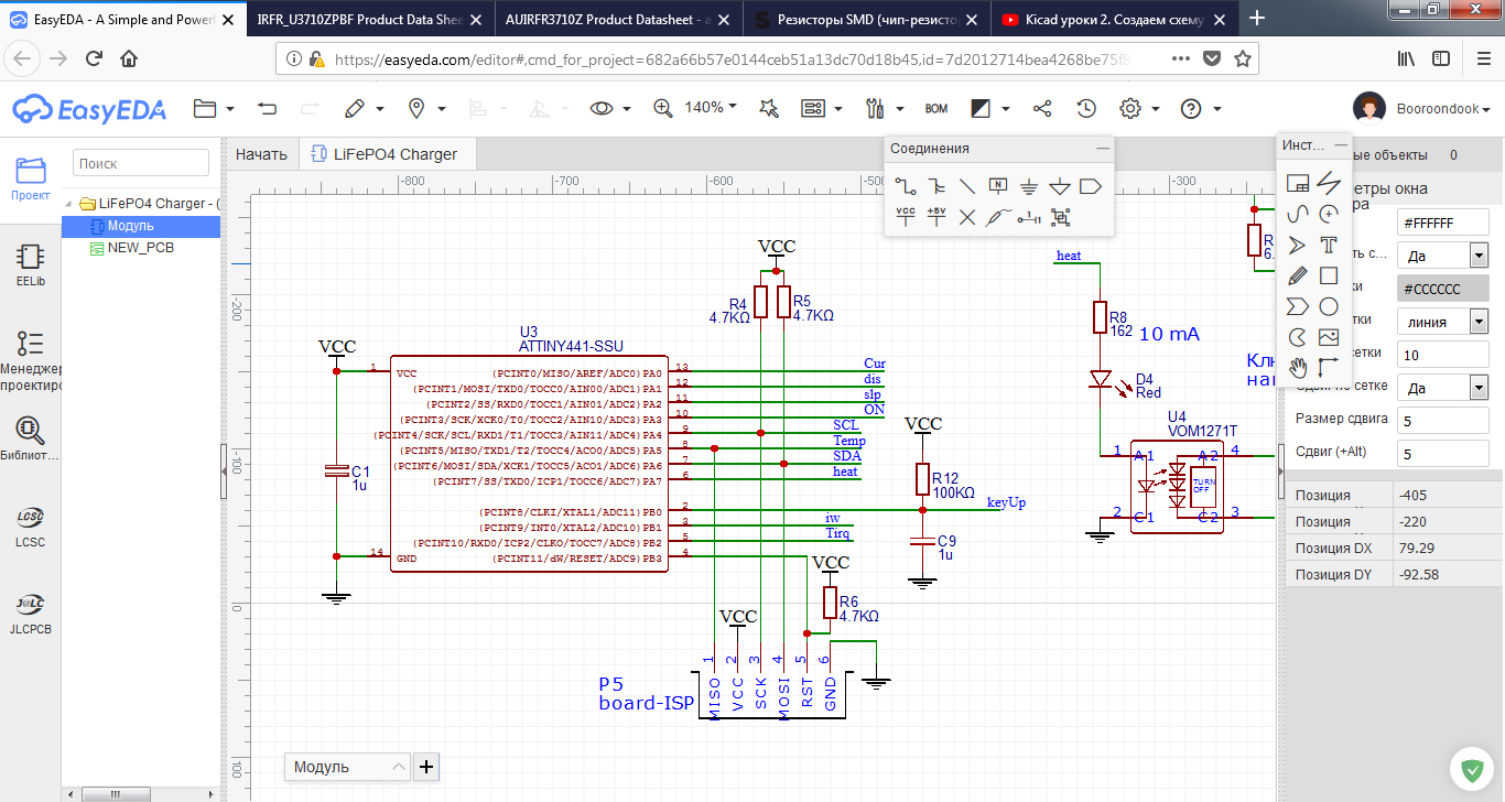

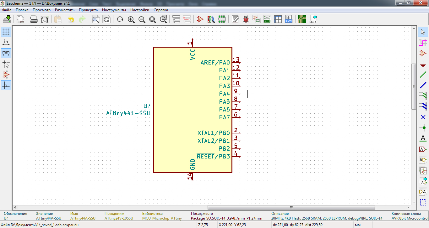

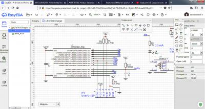

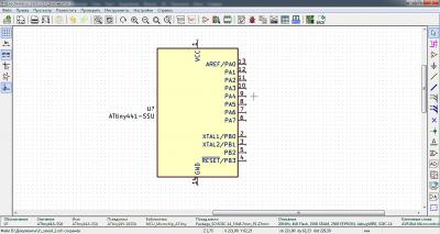

Pulse
[user]i[/user], здравствуйте.
Скажите, вы рисовали схему в KiCad? Почему то у меня компоненты не такие аккуратные по умолчанию, как у вас.  Вы редактировали компоненты? Тот-же контроллер, расположение выводов другое.
Изначально начал рисовать в онлайн сервисе easyeda.com, но некоторые графические изображения не стыкуются с уже установленными по размерам как у вас и схема смотрится не так красиво. И как я понял, у него нет 3D просмотра платы с компонентами.

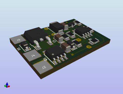

i
Я работаю в KiCad. 3D просмотр плат у него есть, очень помогает, особенно если есть 3D модели всех компонентов.
Эта картинка получена из 3D просмотровщика, только я выключил отображение компонентов, чтобы рисунок платы был виднее.
Библиотеки компонентов (как схемных так и печатных) в последнее время регулярно меняются, видимо стараются придти к единообразию. На git есть несколько репозиториев, официальный, старый официальный, плюс некоторое количество личных.
i
Вот для наглядности платка с деталями.

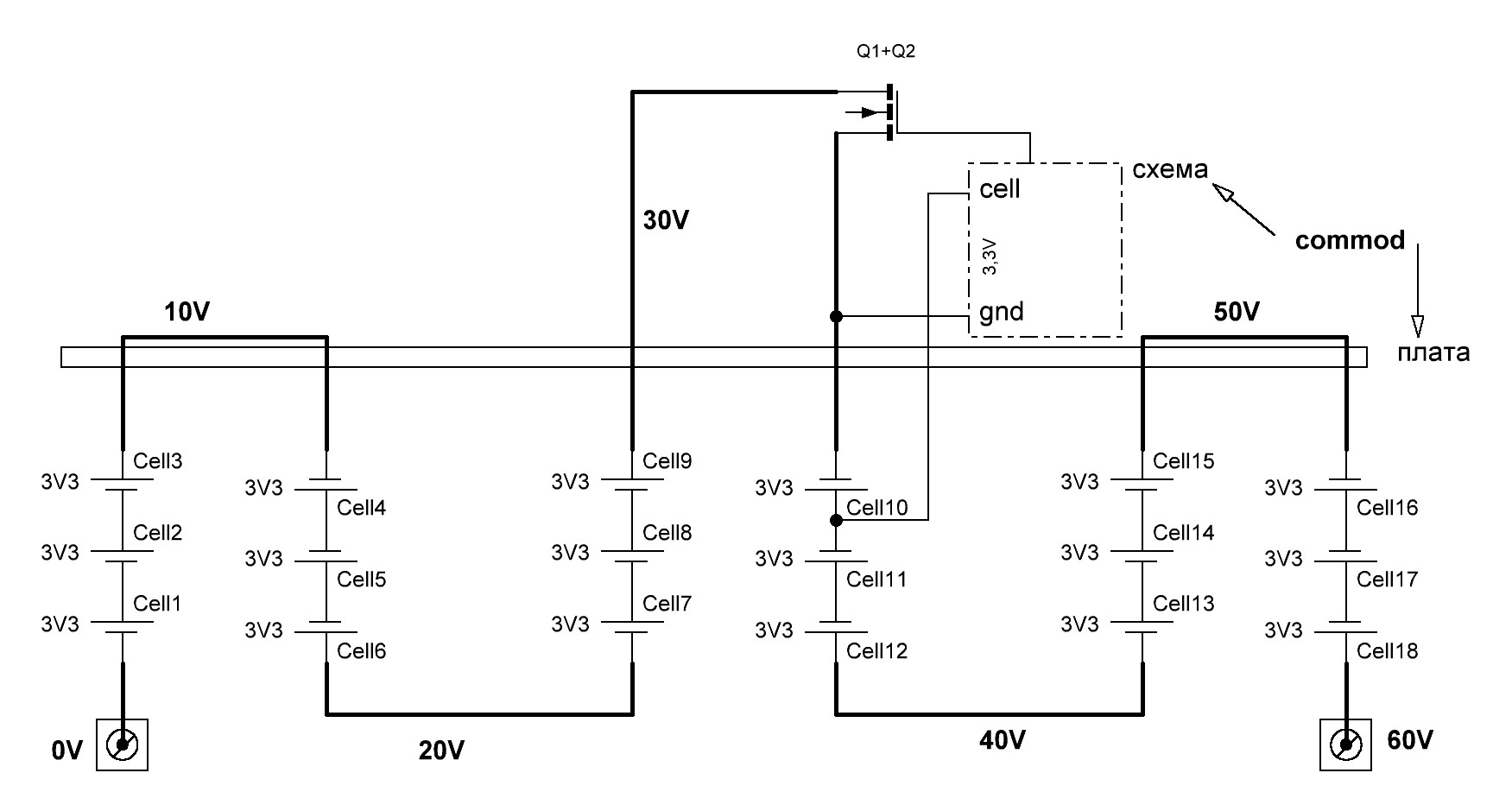

Pulse
[user]i[/user], наверное стоило сначала спросить, с чего начинать вообще строить эту систему. А то я схему почти закончил, но теперь возникла куча других вопросов. Совсем забыл, что в микроконтроллер нужно программу прошить. Как это сделать? Почему с блока питания выходит 35 В, ведь если ячейки заряжаются каждая сама по себе, то нужно где-то 5 В на выходе? Блок питания можно использовать любой, где есть выход 35 В достаточный по мощности?
i
#185
Если речь идет о схеме commod, то она вся питается только от одной ячейки 3,3в. Просто это ячейка расположена в середине батареи (её номер 10).
Сама плата commod используется для замыкания трех последовательных цепочек ячеек, соединяя их в одну последовательность. Поэтому на схеме "лишние" контакты (P10-P17) и проставлены напряжения батареи.
5В образуется из 3,3в с помощью преобразователя на микросхеме U4 (NCP1402). Она подключена к выводу 30В батареи и к выводу 33В, опять-же  батреи, итого ее питание всего 3,3В.
Щас попробую нарисовать....
