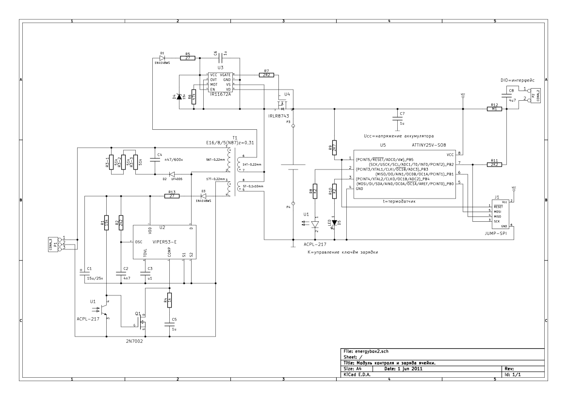

[user]i[/user], сейчас стал рисовать схему основных ячеек, но некоторые компоненты на картинке плохо видны, могли бы вы поделиться схемой в PDF, либо в более лучшем качестве в jpg?
i
Это та самая схема которую я предал анафеме много лет назад.  :facepalm:
Настоящая рабочая схема начинается отсюда и далее в постах.
Pulse
[user]i[/user], понял, спасибо!

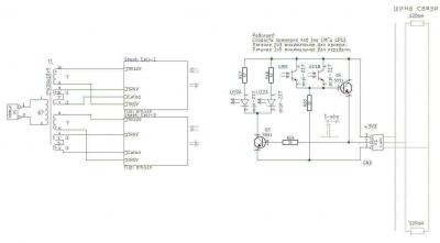

В предыдущих постах схема модулей была представлена на разных ступенях развития проекта. Особенно долго я не мог придумать систему связи, отличной от конденсаторной, с которой это и началось. Что-то около двух лет ушло на соединение двух транзисторов и оптронов. Эта схема связи так же была опубликована, но в виде отдельного файла.

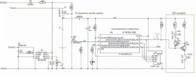

Вчера решил перерисовать схемы, чтоб все было виднее.
Тут видно, что в схему входят две другие (одинаковые) схемы и что они, через оптроны, взаимодействуют с внешним миром. Так же можно заметить, что система связи гальванически развязана от ячеек (она питается от шины связи).
В этой схеме контроля дополнительно раскрыт синхронный выпрямитель и добавлен интерфейс однопроводной связи.
Напоминаю, что модуль обслуживает сразу две ячейки, поэтому нужны две схемы контроля.
