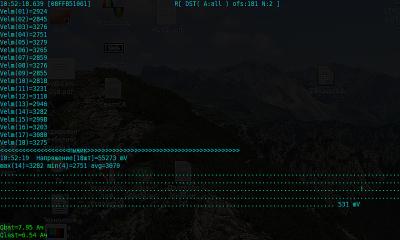

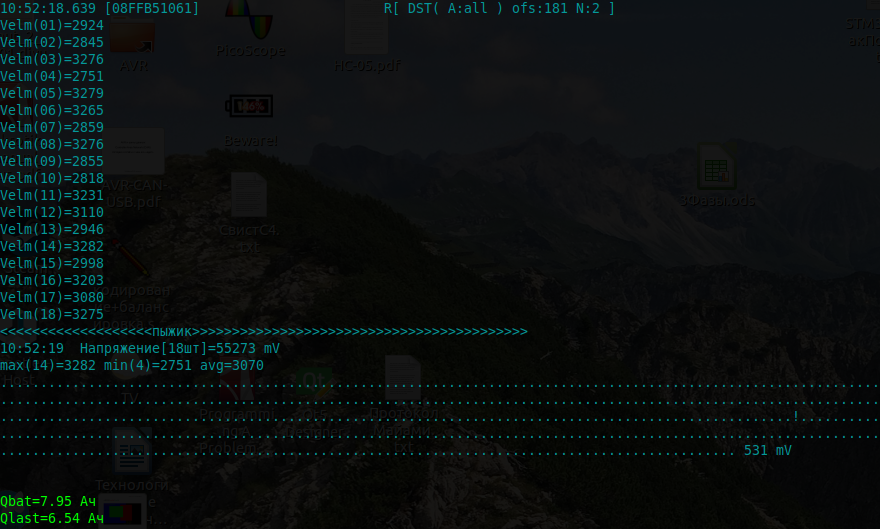

В конце прошлого сезона ячейка №3 повадилась выключать батарею метров за 100 до места назначения. Она состарилась за 9 лет эксплуатации.
Это первая ячейка которую я заменил по причине деградации (в ней осталось менее 7Ач). Отправлена, с почетом, на условный покой, у меня к неё нет претензий. :wow:
Вместо нее установлена новая ячейка 2019 года выпуска. Она заметно выделяется среди "старушек":

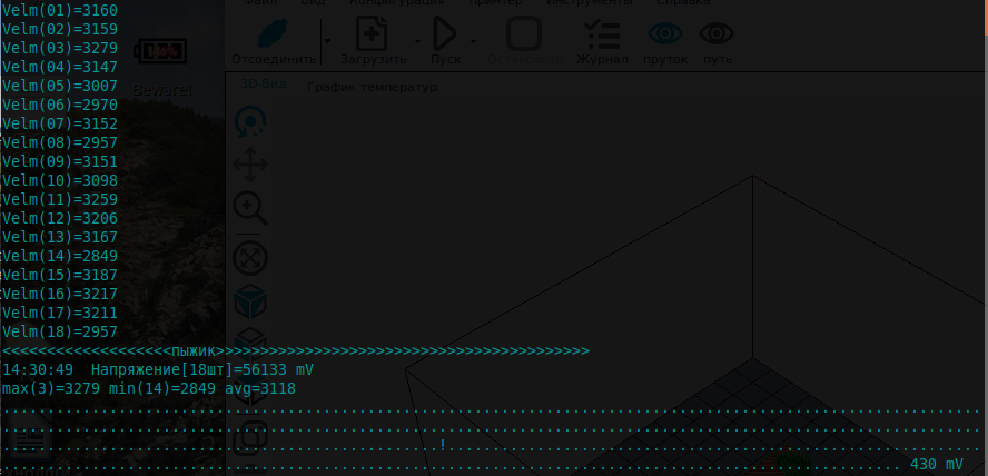

Это состояние всех ячеек после поездки (батарея близка к полному разряду).
Видно, что новая №3 чувствует себя лучше всех.
Так же видно, что вскоре возможно потребуется замена еще нескольких ячеек (№14, №18, №8 и №6).
Расбаланс достигает 430мВ. Нормально для ячеек разной степени поюзанности.

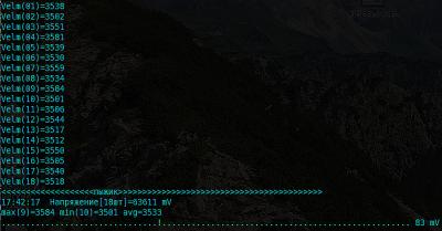

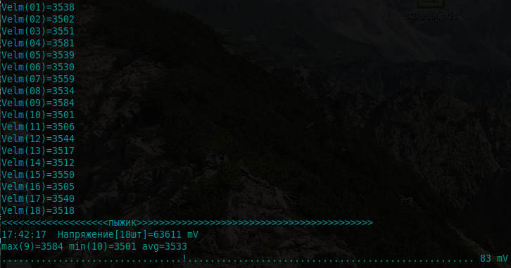

После заряда расбаланс, естественно, снизился:

Я бы ещё 5 и 10 поменял сразу.

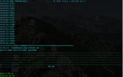

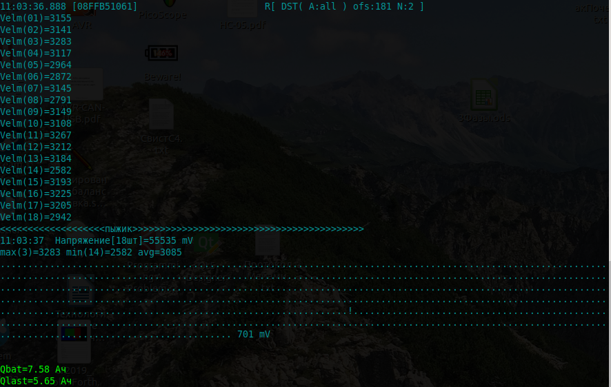

Сегодня велосипед опять не довез меня до места назначения (где-то с километр).
Сразу по прибытию глянул на состояние ячеек и увидел такую картину:
Ячейка №14 полностью разрядилась и батарея отключилась.
Лучше всех чувствует себя ячейка №3, оно и понятно, она новичок в этой батарее.
Кроме №14 видимо буду менять и №№ 5, 6, 8 и 18, так как они то же уже выдыхаются и все равно потребуют замену в ближайшее время.
За поездку израсходовано 7,58Ач, следовательно емкость этих ячеек не более этого.
Все ячейки трудятся с 2011 года, то есть отработали 9 целых и 2 десятых сезона. Все кроме №18, она куплена в 2012 и работала с сезона 2013 (life time 7 сезонов и 1 месяц).
Из "старушек", работающих с 2011, в строю остаются еще ячейки №№ 1, 2, 4, 7, 9 и 17. Судя по картинке, есть надежда, что этот (десятый!) сезон они проходят.
Претензий к Headway попрежнему нет, ячейки достойно поработали.

Как раз тот момент, когда пригодилась бы активная балансировка и остальные пару тройку км. не пришлось бы крутить (одними) педалями.  Получилась батарея в которой 12 ячеек и 5 из них потеряли емкость  15-22%.   В принципе, если бы был активный балансир с током выравнивания 1-3А, можно было бы получить (примерно) не меньше 10%  прироста энергии на отдачу, или не менее 36Втч.

Неа. Там только пять ячеек чуть больше 5% (3.2).

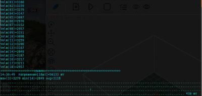

Ячейки вчера поменял. Уехал на дачу, там ночью зарядился, сегодня вернулся и глянул на ячейки.
Qlast это расход на дорогу "туда", а Qbat - расход на дорогу "оттуда". Видно, что сегодня ехал против ветра и расход получился больше обычного (рядом с 6,5-7,3Ач).
Получился косвенный замер емкости: 9 ячеек имеют остаточную емкость примерно 8Ач, а остальные 9 условно имеют полную емкость 10Ач.
Таким образом без активной балансировки при разряде моя батарея сейчас имеет емкость 8Ач (по самой худшей ячейке) или -20% от номинала.
При наличии активной балансировки, емкость батки была бы равна средней емкости всех ячеек, то есть 9Ач или -10% от номинала.

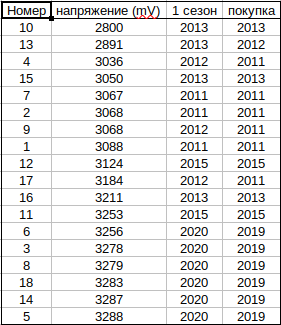

Первый раз в этом сезоне скатался на дачу. Туда доехал без проблем, а вот на обратную дорогу аккумулятора не хватило, чуть-чуть.
Естественно полез смотреть кто виноват. Оказалось, что за зимнюю спячку пара ячеек деградировало, что и вызвало досрочное отключение батареи.
Для интересующихся привожу табличку, где видно как стареют аккумуляторы. Строки отсортированы по остаточному напряжению в конце разряда (слито 7.5Ач), кроме  того у каждой ячейки проставлен год ввода в эксплуатацию и год покупки.
Список возглавляют ячейки, которые скоро буду менять.
Порадовали ячейки из 2011, они очень равномерно стареют, видимо тогда я удачно купил, не то что в 2012 и 2013.
