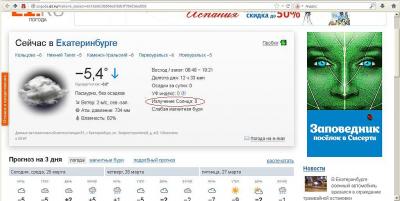

av404

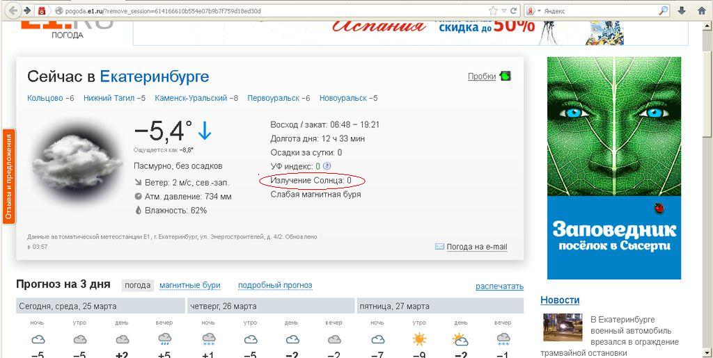

У нас неделю ясная погода стояла, а я вдруг обнаружил на местном сайте погоды - http://pogoda.e1.ru/?remove_session=614166610b554e07b9b7f759d18ed30d графу Излучение Солнца Вч/м2.
Наверное и в других городах так же. Можно следить целый день и прикинуть сколько реально получить. Когда Солнышко жарит в зените цифры весьма приличные, а вот утром и вечером слабенько
Silvaticus
[user]av404[/user], не увидел такой графы.
av404
