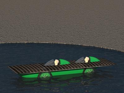

По малочисленным просьбам трудящихся, небольшая переработка солнцевеломобиля в солнцевелоамфибию.
Что изменено:
Задняя ось, одно колесо заменено двумя, и подвинуто вперёд. За счёт этого устроен задний скос корпуса. Оси бы надо ещё поднять над уровнем воды, сделать прорези для колёс в крыле с СБ, или опустить днище, уменьшив дорожный просвет, на картинке я этого не сделал, потому получилось, что оси погружены в воду (на глаз прикинул степень погружения).
Плюсы:
- может плавать;
- задняя ось стала оптимальнее располагаться относительно заднего пассажира, что улучшает развесовку, уменьшает нагрузку на раму, которую можно облегчить/ослабить, т.е. облегчить конструкцию.
Минусы:
-необходимость делать нижний корпус более крепким из-за воздействия воды, т.е. утяжелять конструкцию;
- 4 колеса, не выходит ли аппарат за рамки мопеда/велосипеда по ПДД?
- усложняется трансмиссия, т.е. опять утяжеляется.
Ну, если батарея будет давать ватт 400 мощности в солнечную погоду, плюс, допустим, ватт 200 мощности экипажа, если на спицы колёс навесить какие-то  лопатки, то может 2 км/ч плыть будет. Быстрее вряд-ли, т.к. такой движитель малоэффективен.

Цитата: Indiсtа Саusа от 02 Апр. 2015 в 01:10
Как раз тот случай, когда смеялся после слова «лопатки».  :-D
Собственно, нормальный термин, к примеру,  у турбины именно лопатки :) У пароходов 19-века в колёсах тоже были, помоему, "лопатки". Но точно не "лопасти"

Silvaticus
[user]Vandrounik[/user], может нарисуете крепление лопаток на спицы? А главное расскажите как скоро в воде они по отваливаются?
Vandrounik
#223
Сейчас с телефона пишу, не нарисую. Да и конструкция то может быть абсолютно любой, лишь бы увеличить сопротивление среде колес при вращении. Суть в том, что каждая "лопатка" должна крепиться к двум спицам на каких-то зажимах. Площадь каждой должна быть невелика, пожалуй всего несколько кв.см, т.к. идут поперечные нагрузки на спицы, на которые они вообще не рассчитаны. Потому большой скорости так не добиться, всего 1-2 км/ч, пожалуй не больше. Но их зато можно установить на суше заранее. Если придумывать какие то хомуты, одеваемые на обод и шины, то тут проблемы с сушей.
Так что вся эта концепция - ограниченно водоплавающая, как БМП, плавающие лишь за счет вращения гусениц. Иначе, чтобы оно могло плавать лучше, нужно придумывать что-то кардинально новое. Думать о том, как можно поменять все колесо на специализированное водное, или как можно к оси  подсоеденить такое колесо; думать о том, как сделать так, чтобы  ось колеса была как можно выше уровня воды, а это уже нужно даже  изменять профиль корпуса, например делать его более плоскодонным.. и все это будет отрицательно сказываться на ходовые характеристики солнцемобиля на шоссе, а мы как бы больше ездить хотим, а не плавать :) Так что концепция заключается лишь в том, чтобы оно могло хоть как-то худо-бедно переплыть не очень широкий водоем. Да и вообще, это не моя идея была, просто действительно, с таким корпусом можно с минимальными усилиями и изменениями сделать солнцемобиль ограниченно водоплавающим.
