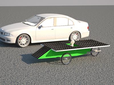

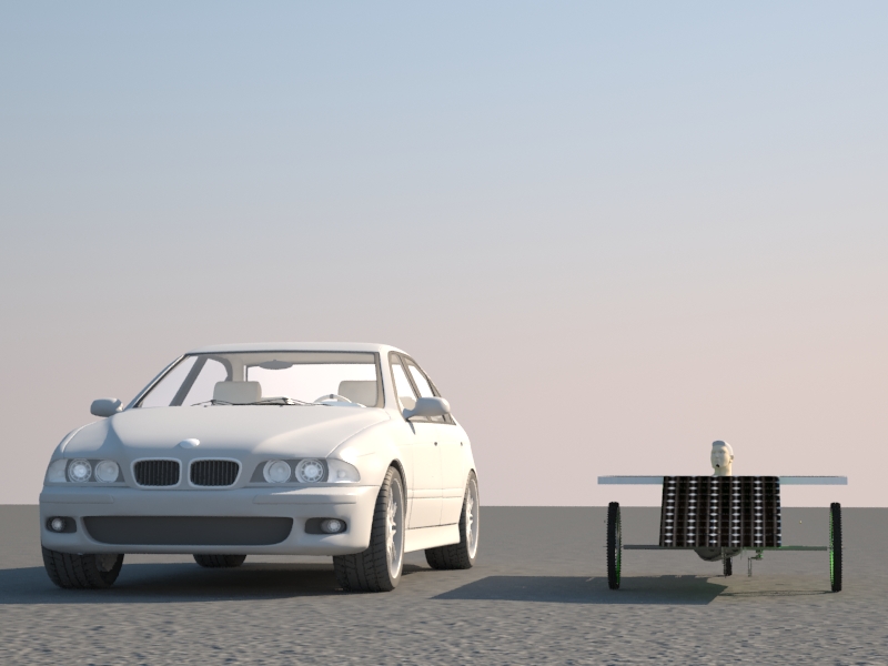

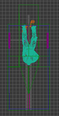

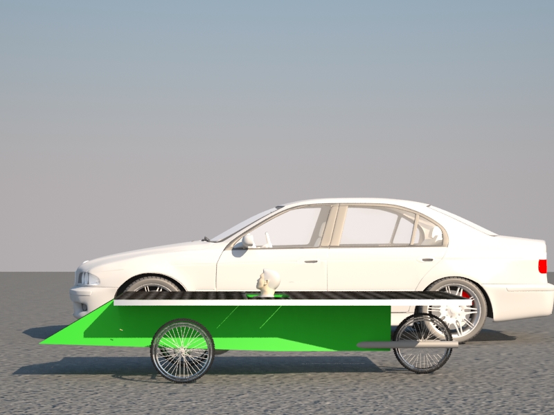

Вот эскизный концепт разработал (ниже картинки) :)
Как видно из конструкции, схема очень простая и максимально дешёвая - плоские панели, которые служат одновременно обтекателем закрытого корпуса. Боковины (на рисунке зелёным цветом) натянуты тентовой тканью от лобовой СБ до заднего колеса, где сходятся друг с другом, таким образом предотвращая образование серьёзных турбулентностей за аппаратом (беда велосипедистов). Таким образом, общее аэродинамическое качество очень неплохое, может быть даже не сильно хуже, чем у велосипедиста не смотря на бОльшие размеры.
Тех.характеристики:
Длина:     3 метра;
Ширина:  1.2 метра;
Площадь СБ: 3 кв.м. (размеры основной панели 2.5*1.2)
Предположительный вес:  до 80-90 кг (при использовании обычных заводских панелей).
Размеры 3 кв.метра батарей - это номинал ~400 Ватт. В самом пике, в полдень 22-го июня, когда Солнце достигает высоты в 58 градусов, получается 321 Ватт. При высоте Солнца 30 градусов мы имеем 230 Ватт. Это в том случае, если СБ честно отрабатывают свой номинал.
Теперь смотрим, интересный график для Омска: http://www.spbenergo.com/publ/818-solar-energy-russia.html
С 10 июня по 3 июля высота Солнца выше 30 градусов с 7.00 до 17.00 примерно по графику (красная линия). Т.е. 10 часов мы имеем мощность 200-300 Ватт на мотор-колесе (в солнечный день, конечно).
22 апреля и 22 августа - солнце выше 30 градусов стоит примерно с 9.00 до 14.00, т.е. 5 часов.
Но даже, когда солнце на высоте всего 15 градусов (вечереет, или раннее утро), простой расчет показывает, что от номинала 400 остается 163  Ватта, ну пусть даже 100 Ватт (с учетом больших потерь в атмосфере под острым углом), и то будет помогать крутить педали.

Это неправильный концепт. Пригодный только для солнечных ралли с командой обеспечения, по освобожденной от помех трассе.
Если желаете двигаться по дорогам общего пользования нужен аппарат более менее схожий габаритами с прочими, хотя бы для заметности и распознавания.
Вот правильный концепт. Уместна так же портальная схема.

 Да ладно вам хохмить, мой концепт вполне жизнепригодный.
Соотношение сложности постройки (простая рама), цены вопроса (плоские панели), веса (добавочный вес - только панели и крепления, тентовая же обивка ничего не  весит), аэродинамики (нет турбулентности за аппаратом, заостренный нос, малая площадь профиля),  вполне приемлимое. 3 м2 солнечных панелей стоят 600-700$. На постройку всего пепелаца может уйти до 2000$
тем более, что нечто подобное уже воплощали в жизни. Только мой концепт более лежачий, более обтекаемый и с большей площадью СБ.
Silvaticus
[user]Vandrounik[/user], не будет, вот Quest от 1.5kW электрической мощности поедет 90 км/с, а Milan на скорости 60 км/ч расходует 0.285kW механической или приблизительно 0.360kW электрической. Только потрудитесь посмотреть как они выглядят и осознать что с панелями вам даже близко такое не светит.
Вам бы не на картинки фантазировать, а хоть сколько-нибудь углубиться в теорию предмета, тогда все станет на свои места. А аэродинамику Вы на глазок прикидываете, в особенности отсутствие турбулентности и срыва ламинарных потоков?

Ну в моём эскизе там просто негде срываться потокам, т.к. зад заостренный (2 тентованные боковины сходятся довольно под острым углом. На схеме линии тента зелёного цвета. Может только в месте поворота могут появляться завихрения небольшого распространения, но это ерунда по сравнению с прямоугольными аппаратами или велосипедистом. И перед тоже достаточно острый (фото выше).
И я вообще то не говорил про 60 км/ч, с которыми едут гоночные солнцемобили на кресерской скорости только за счет солнечной энергии без АКБ, а говорил про хотя бы 30-35 км/ч. Вашему Milan понадобилось бы тут уже не 360 Вт мощности, а ватт 150.
Аэродинамическое качество своего эскиза я оцениваю (на глаз, исходя из мест возможных турбулентностей, из площади сечения и т.д.) близким к велосипедисту. Общая масса существенно больше. Но т.к. на скорости в 30 км/ч сопротивление ветру у велосипедистов - это 80% затрат энергии, то могу прикинуть, что для достижения 30 км/ч моему эскизу нужно процентов на 20 больше энергии, чем велосипедисту (если аэродинамическое качество, допустим, одинаково). Т.е. ватт 400-500. В то время,  как данная площадь батарей (3 м2) будет давать в ясную погоду 200-300 Вт, значит реальная скорость без педалей будет 20-25 км/ч, с педалями - 25-30 км/ч.
