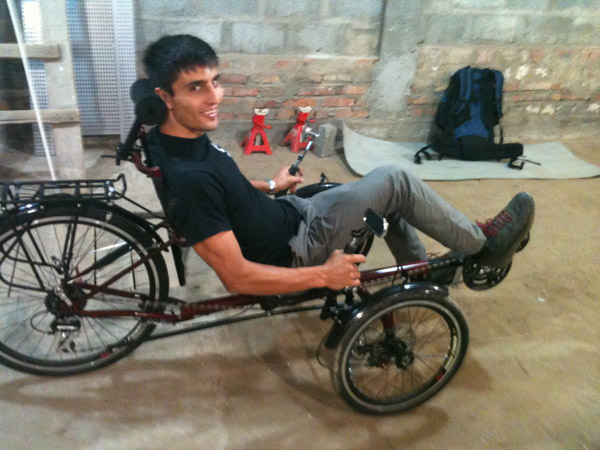

stoyan
Цитата: Tsukune от 09 Март 2015 в 12:22
На фото Человек, преодалевший на Е-трайке более 3000 км без подзарядки :wow:
на фото Иркутянин Илья Ильюшин добравшийся на этом трайке от Иркутска до Шанхая. Вот его блог

stoyan
Цитата: Tsukune от 09 Март 2015 в 12:49
[user]stoyan[/user], простите, но на фото не он, на фото немец.... Не помню как его звать, но на проекте Вело-Кемпер есть его блог =) Он проехал от Берлина до Казахстана (город не помню) на трайке с 250ватт двиглом и 2мя СБ )))
А вы в блог И.Ильюшина загляните Что думаете?

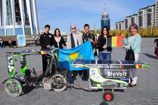

Путешествие молодого бельгийца на солярном "Kazak Trike" в страну казаков
Tsukune
[user]stoyan[/user], Возможно мы говорим о 2х разных велосипедистах? Но кто-то из них явно использует фото другого,  и не знаю про шанхай, но про берлин в курсе...
Да и его трайк изписан надписями...  :ah:

stoyan
Само собой о разных. Вот И.Ильюшин на своём трайке с другой стороны. Фото из его блога. Трайк не электрифицирован кстати.

stoyan
Цитата: Tsukune от 09 Март 2015 в 13:15
[user]stoyan[/user], ну я о гражданине Германии,  может (задумался перебираю фото) и я с галереями ошибся.. Бывает, но речь идёт именно о Человека пересёкшем Берлин-Казахстан=))
Тут вы тоже напутали  :facepalm: это бельгиец на фото со своим электротрайком

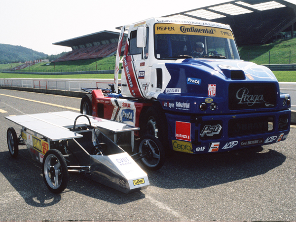

Вот современный чешский солнечный мобиль - Solarmobil ČVUT
Česky: Solarmobil - elektromobil poháněný solárními bateriemi, postaven na ČVUT Praha. Vyfoceno v Technickém muzeu Tatra v Kopřivnici.
English: Solarmobil - a solar-powered elecromobile, build in ČVUT Prague (Technical university). Taken in Technical museum Tatra in Kopřivnice, Czech Republic.
http://cdn.i0.cz/src/public-data/97/ec/e38d58b63c4d913783a3ed018fb5_base_optimal.jpg
Experimentální automobil čerpající energii ze slunečních panelů sestavil designér Václav Král se svými studenty už před řádkou let. Spalovací motory se však zatím nikomu nepodařilo vytlačit.
http://www.constructorsf1.com/images/news/norm_346i.jpg
