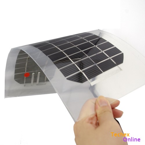

мне понравились легкие рулонные панели. зарядился,свернул,и дальше поехал ;-)
http://item.taobao.com/item.htm?spm=a230r.1.14.74.hyWmSE&id=16946918855
можно конечно гораздо дешевле на вот этих складную сделать http://www.ebay.com/itm/80-Prime-Solar-Cell-Kit-DIY-Solar-Panel-W-Tabbing-Bus-Wire-Flux-Pen-Diodes-/181036019773?pt=LH_DefaultDomain_0&hash=item2a2696703d#ht_3558wt_1400,я подумываю себе такие заказать, 3 амперную солнечную зарядку вполне реально сделать,и  даже с креплением на раму в сложенном состоянии. кстати на веле с солнечной крышей напряжение 36в суда по количеству элементов и  крыша-зарядка дает 4 а 44в :)
но на ходу заряжать это полная фигня,Peoner на 100%прав!

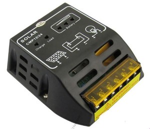

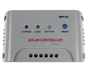

veniamin81
Всем доброго времни суток
в общем байк электрический есть
...есть 8 акомулляорных батарей по 12ah каждая
..итого получается 2 батареи по ~48V
...4 солнечных панели по 4,5W и по 0,25 mA
  http://www.ebay.com/itm/130905802299?ssPageName=STRK:MEWNX:IT&_trksid=p3984.m1497.l2649
...а также ожидается контролер заряда на 48 вольт . на 20 А нарузки
http://www.ebay.com/itm/141039201274?ssPageName=STRK:MEWNX:IT&_trksid=p3984.m1497.l2649
вот и думаю хватить ли подзаряжать эти батареи поочерёдно переключая тумблер так как соединив последовательно все 4 получается около 80 в солнечный день, но на то есть контролер который регулирует не больше 54,6 в на выходе на батарею
или думаю если не потянет
есть второй вариант взять 4 контролера на 12 на 15A ток нагрузки и соеденить к каждому аккумулятору по одной солнечной батареи.
http://www.ebay.com/itm/140974114949
вывод
при соединении последовательно сол. бат. к 48 ми вольтовой батареи получается ток та 0,25 мА
..через контролер или не так?!
а при соединении отдельной с.б на 12V к каждой по отдельности  аккум  батерей получается то 0.25 уже на 12 вольт через контролер (2 комплеткта преключаются 4 тумблерами в зависимости какой комплеткнадо зарядить)
вопрос
контролер выдаёт больше силы тока для заряда...или так же как у с.б батарей на выходе только выравнивая напряжение заряда и т.д.??
может кто что подскажет какой вариант лучше объяснив подробности ..
по мне так кажется второй вариант с 4 тумблерами лучше выглятид но 4 контролера ка кто место занимают до и 4 тумблера тоже
... както хочется миниминизировать
TRO
#107
Не мА, а А.
ИМХО если акумы свинцовые, то сделать качели на компараторе с гистерезисом. DC-DC в виде спец контроллера конечно добавит КПД, если при этом не сожрёт сам больше (а судя по его расчётной мощности в десятки ампер, наверно прожорливый).
