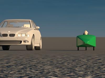

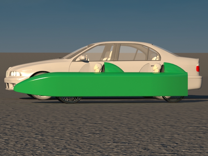

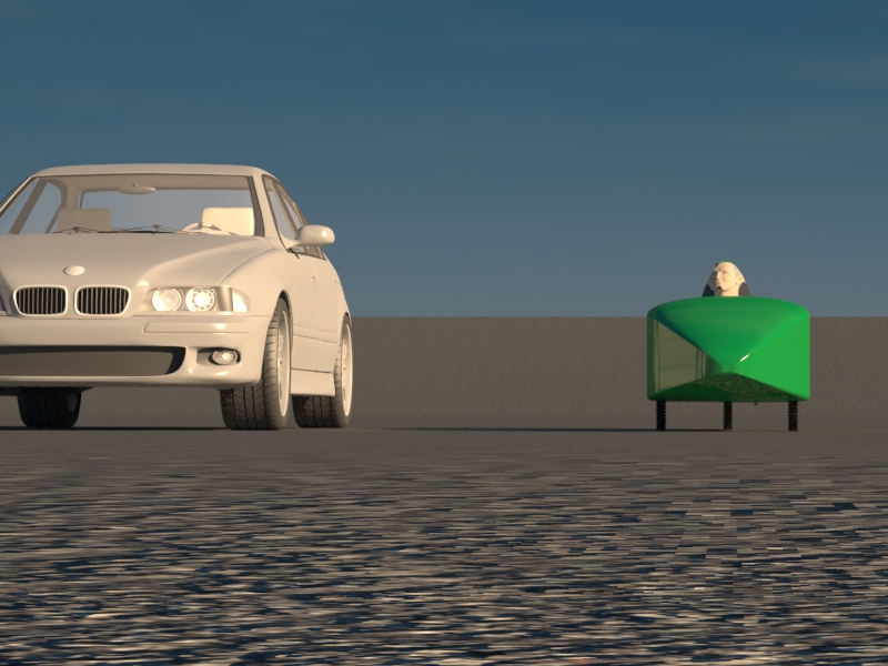

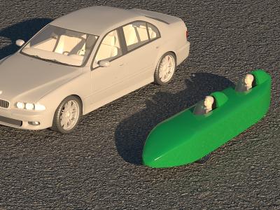

Вообще, все веломобили подобной конструкции я  видел на ютубе только одноместные. Хотя напрашивается ведь идея двухместного удлинённого веломобиля с двумя приводами практически без потери аэродинамического качества (а только с увеличением трения-качения). Только это может увеличить крейсерскую скорость веломобиля с  40 до примерно 55 км/ч. На сколько именно увеличивается потенциал, нужно поискать в инете теорию о соотношении затрат на аэродинамику и другие потери.
Vandrounik
Цитата: Vandrounik от 22 Март 2015 в 14:06
https://www.youtube.com/watch?v=JsqQiBa39-U
Вот такой бы веломобильчик. Тут даже владелец цифры прилагал - 5 Втч/км, пробег на батарейке 48 В 15 Ач - 200 км, не совсем понял как, видимо это вместе  с педалями. Мотор 250 Вт. При какой скорости, правда, тоже не понятно. Но расход в 50 раз меньше, чем у Nissan Leaf.
Исходя из цифр, если взять скорость, допустим, 30 км/ч, и расход 5 Втч/км, можно предположить мощность, потребляемую мотором: 150 Вт.
На основании этого веломобиля смоделировал 2-х местный крейсерский веломобиль :) Теоретически, такой должен только на педалях километров 45-50 в час ехать. Сопротивление качению должно стать больше раза в 2, но аэродинамическое сопротивление, что самое важное, если и вырасло, то незначительно.
