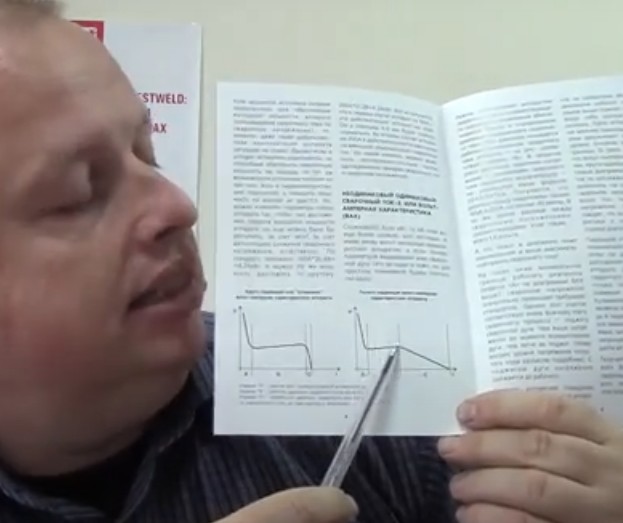

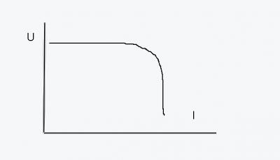

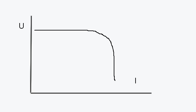

Цитата: aviator79 от 26 Янв. 2023 в 19:33Какая по твоему должна быить ВАХ для зарядника и какая она есть у сварочника? Нарис
да элементарно, вот сварочник
а вот зарядное
Тот мужик с картинки тут  толково все рассказал ,
https://youtu.be/vr3ym8dMKzs?t=61

Цитата: yurgen от 26 Янв. 2023 в 22:14
а вот зарядное
Если внимательно присмотреться, то на графике ВАХ сварочника есть ровная полочка, которая соответствует ВАХ зарядника.  Вот на этом довольно широком её участке и будет заряжаться аккумулятор.  Крайние левые и правые участки нам не нужны. К тому же, снижая выходное напряжение переменным резистором, которым мы заменили постоянный, мы тем самым вообще убрали левую часть графика, на которой наблюдаем высокое напряжение ХХ.  ))  зы Диапазон напряжения, в котором происходит дуговая сварка на много более широкий, чем требуется для зарядного устройства.
