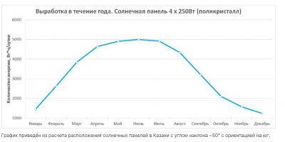

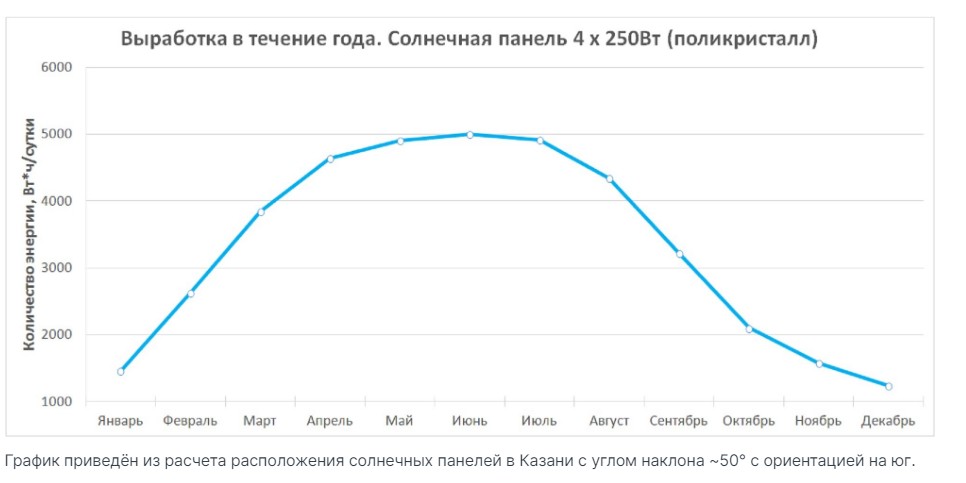

Цитата: kommunist от 03 Фев. 2023 в 16:50То есть, если панель не вращать за солнцем, то зимой она усвоит гораздо больший процент солнечного света, чем летом.
хороша теория.
Жаль только что ошибочна.
На пике графика как раз нужные нам 5 кВтч. :-) :-)

Цитата: kommunist от 03 Фев. 2023 в 17:44зависит от конкретных условий: зона, уго
да все ясно там же все подписано.
или вы не читали?
, Казань,  угол установки 50*, ориентация - юг.
Все остальное как то снег , пыль, дождь,  какашки голубей , воробьи и мухи  сидящие на панелях  и тддд  не так уж и  важно, имеется в виду в годовом отрезке времени.
На годовой график они влияют  практически никак
