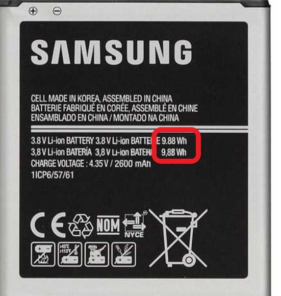

serggio
Цитата: sergey83 от 20 Фев. 2023 в 23:47зарядить LiFePO4 ёмкостью 5000 ватт часов за 2 часа
Емкость вообще то в ватт часах не измеряется! Хоть бы с терминами разобрался для начала
yurgen
Цитата: serggio от 20 Фев. 2023 в 23:50Емкость вообще то в ватт часах не измеряется! Хоть бы с терминами разобрался для начала
[user]serggio[/user], мелко и туповато  тролите  :laugh: :laugh:
80км/ч
> 70 000 км
Не троллит. 5000 - это явно не втч. Хотя в втч безусловно измеряют тоже.
yurgen
Цитата: edw123 от 21 Фев. 2023 в 10:50. 5000 - это явно не втч
а что?  килограммы, или метры? :-D
тут часто в тексте встречается АЧ пишут как А\Ч ,  и ничего , все понимают что чел не очень дружит с математикой. Только и всего.
