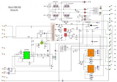

Цитата: aviator79 от 25 Янв. 2023 в 19:51Вся доработка сварочника заключается в замене постоянного резистора, отвечающего за выходное напряжение, на переменное.
нет, этого не достаточно.
Вы сравните ВАХ сварочника на номинальной нагрузке и ВАХ  Дельты.
Ну,  если вы понимаете что это такое :laugh:

А ссылка есть на схему?  Или сфоткай и выложи даже если она размером со схему телевизора, все равно будет понятна её схемотехника.
Цитата: sdenis2017 от 25 Янв. 2023 в 22:06
да хотя бы тем что у Дельты есть двухфазный APFC а не тупо мостик с банками
Сварочники тоже есть с корректорами, только нафига они нужны для зарядного устройства? В данном случае мы рассматриваем по возможности более простой и бюджетный вариант зарядки АКБ.

Цитата: aviator79 от 25 Янв. 2023 в 23:05А ссылка есть на схему?
шутишь чтоли? это промышленный блок высшего класса
он сделан на плате с многослойным печатным монтажом
содержит два кварцованых микропроцессора
и да у него на выходе синхронный выпрямитель
sdenis2017
схему может когда нибудь отреинжерю
три блока под конкретную раскурочку пошли
два рабочих в работу пойдут
aviator79
Цитата: yurgen от 25 Янв. 2023 в 23:18
в данном случае блок питания для серверов ( Дельта) и есть зарядное устройство.
В таком случае ВАХ тоже будут одинаковые.
Сварочник же на ХХ имеет 70-80 В , а при номинальной нагрузке всего лиш  25-30 В.
Все это не просто так сделано, а для облегчения зажигания дуги (70-80 В), а потом для ее поддержания ( 25-30 В).
Именно поэтому без глубокой переделки сварочник в качестве зарядки не годится.
Напряжение ХХ мы будем выставлять теперь переменником, который нужно установить вместо постоянного резистора. Это 51к по центру в верху, который подключен к катодам всех диодов и к выходной клеме D+.
  Номинальный ток заряда мы будем выставлять имеющимся регулятором сварочного тока. А твои (25-30В) мы будем иметь при нагрузке в 100А. -как бы не превышая рабочую мощность инвертора. Поэтому никакой переделки вообще не потребуется.  Максимум, что может понадобится доработать в случае зарядки более высоковольтных АКБ, так это домотать один два витка на трансформатор, который даже отпаивать не придется, у него выводы прикручены винтами.

Вы хороший теоретик,  вот когда сделаете из сварочника задядник тогда и продолжим.
Я больше практик, чем теоретик.  Дело в том, что есть сварочники, у который заложена функция антизалипания, высоковольтный осциллятор, "электронный" дроссель, меняющий "жесткость" дуги итд итп. Как правило за все эти примочки отвечает процессор.  А в этом простом варианте ничего этого нет. Задача данного инвертора держать постоянным сварочный ток. И все. Это видно по имеющейся схеме.  Он является аналогом обычного трансформаторного сварочника постоянного тока с балластными резисторами, какие раньше делали для дач и гаражей.  Использовать именно такой сварочник в качестве зарядника не приходилось, но я делал аналогичную мостовую схему преобразователя для гальванической ванны. Напряжение тоже ок 70В со стабилизацией тока и мощностью  0,5-1 квт. Просто в то время таких инверторов ещё не продавалось, а сейчас удобнее использовать их. В них одних деталей имеется на сумму, гораздо большую, чем их покупать в магазинах или али.
