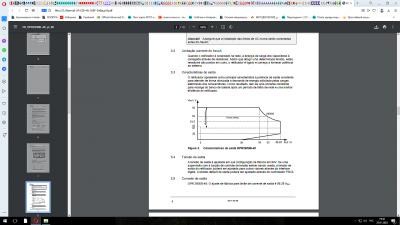

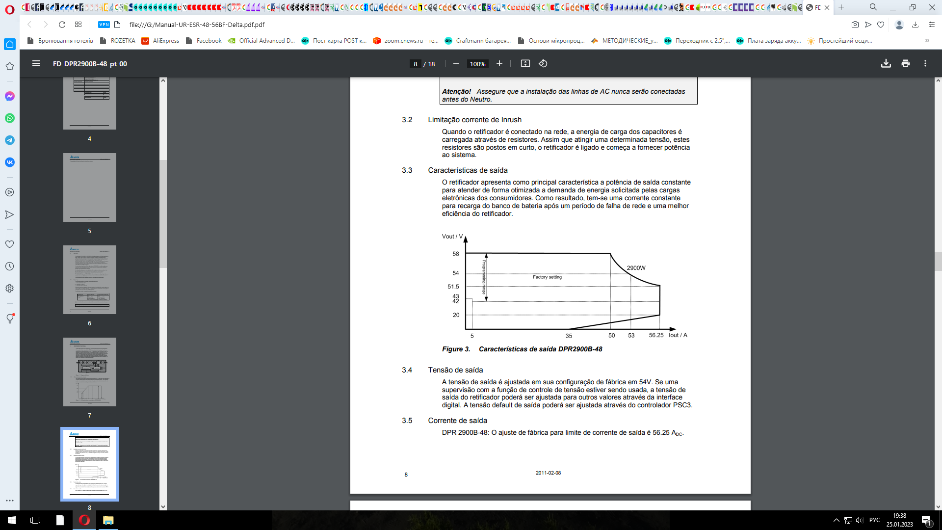

если вас устраивает зарядный ток в 56 Ампер - то дорабатывать ничего не надо
sergey83
56 ампер на 48 вольт  - это мощность 2688 ватт.

yurgen
У  Delta ESR-48-30 например, ничего дорабатывать не надо.
У нее есть подстройка и тока и напряжения.

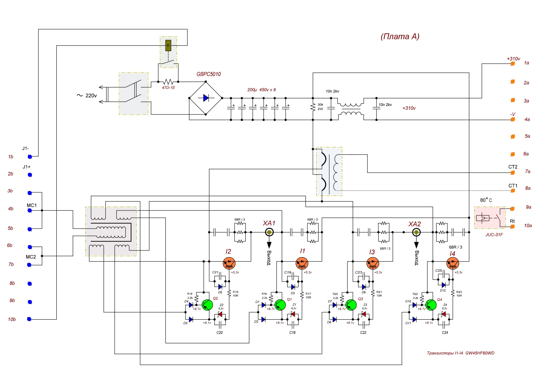

Схемотехника преобразователя у сворочника и у Дельты совершенно одинаковая. Разница есть только в наличии фильтрации  выходного напряжения и фильтрации на входе 220В, чтобы помехи от преобразователя не попадали в сеть.  Для источника питания разных серверов выходная фильтрация необходима, а для сварочника и для зарядного устройства она совсем ни к чему.  Вот и вся разница.
Вся доработка сварочника заключается в замене постоянного резистора, отвечающего за выходное напряжение, на переменное. Ещё можно дополнить аппарат цифровым ампервольтметром.  При этом все функции сварочника полностью сохраняются.
там то 54 Вольта на выходе
а вообще блок держит стабильно нагрузку 2900 Ватт
aviator79
Цитата: sdenis2017 от 25 Янв. 2023 в 20:29
питаются от 220 - это всё что у них то общее
Давай сравним. Вот схема сварочника. Выкладывай Дельту. Если её нет, то хотя бы примерно похожую и другой мощности или прокомментируй на словах, чем она отличается от сварочного преобразователя?

Цитата: aviator79 от 25 Янв. 2023 в 21:11чем она отличается от сварочного преобразователя?
да хотя бы тем что у Дельты есть двухфазный APFC а не тупо мостик с банками
