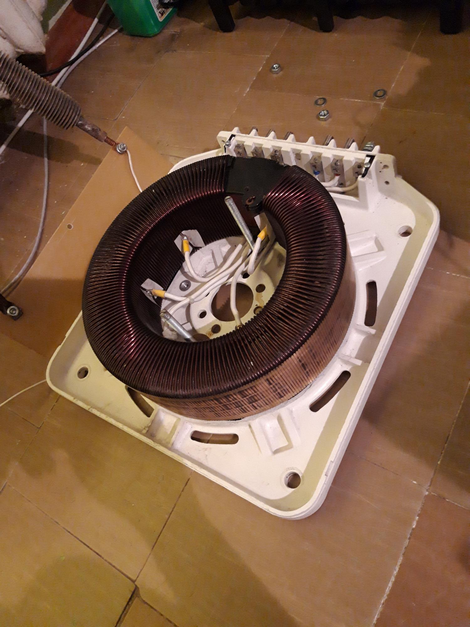

sdenis2017
Цитата: kommunist от 23 Янв. 2023 в 00:12большой ЛАТР, пусть и тяжеленный
Добавлено 23 Янв. 2023 в 20:36
