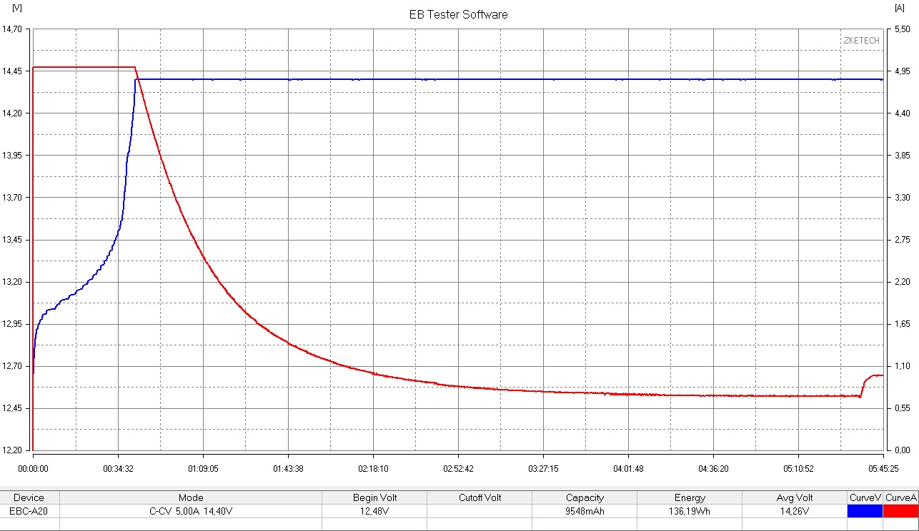

Приехала нагрузка.

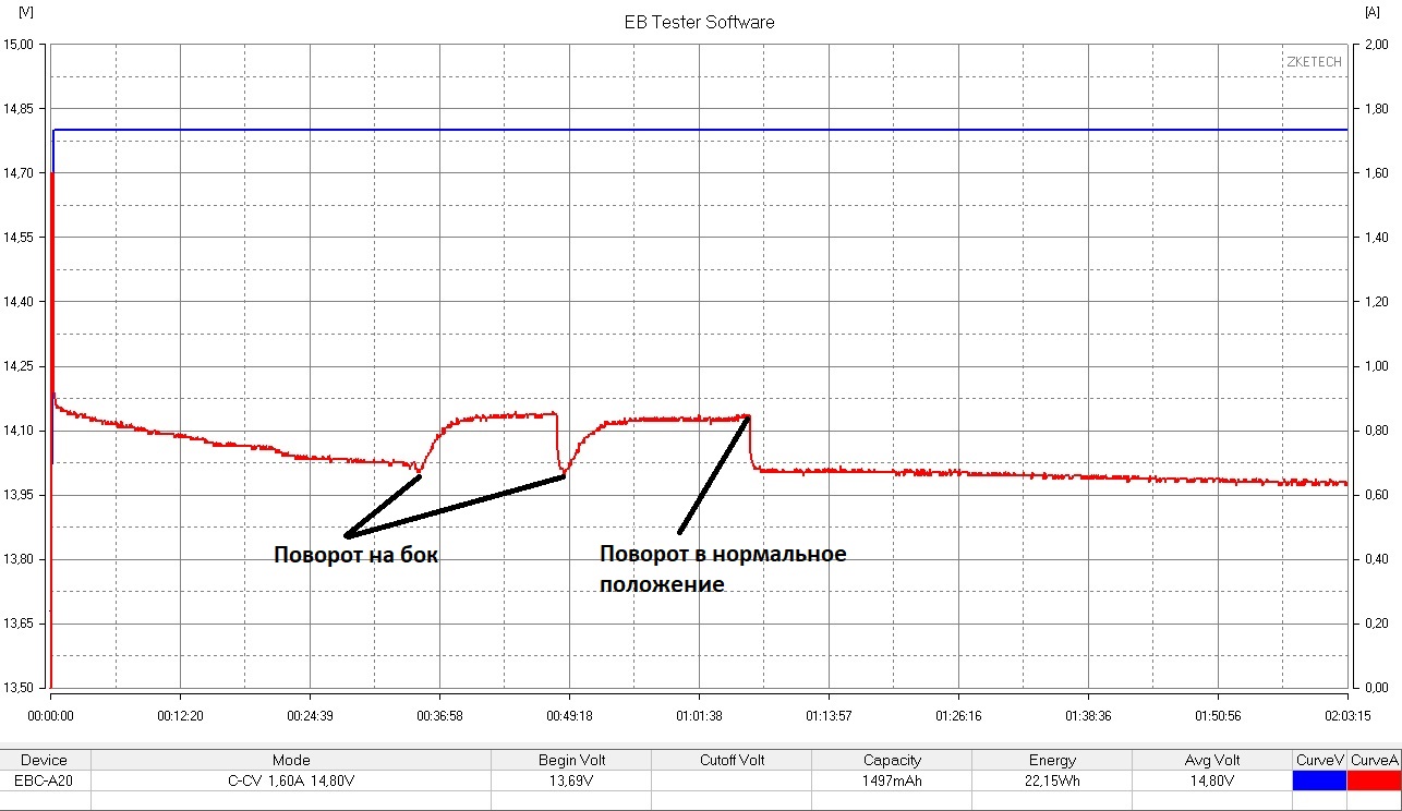

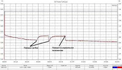

Поставил акк на зарядку с НРЦ 12.48В до 14.4В током 5А.
Картина следующая, ток замер на 0.7А. Повернул на бок ток подрос.
Далее по достижении тока 0,6А дозаряд до 14.8В током 1.6А. Так же поворачивал на бок акб. Перевороты хорошо видны на графике. До конца заряда аккум стоял в нормальном положении.
Перед зарядом отогрел, залил ещё по 5мл дистилята. В процессе заряда было шипение, крайние банки выделили электролит так что был очень жирный блеск матов. остальные банки просто слегка блестели.
Оставил отстаиваться до завтра на нагрузке, она пишет лог всего что измеряет, ибо надо ехать утром. Тестер еще не приехал. Замеры емкости разрядом на днях.
Winter4x4
Бранимир вам уже ответил.. могу добавить только то, что наверняка, как он и говорит, сейчас вследствие долива имеется сильное расслоение по плотности. это расслоение будет проходить очень долго, на моей АКБ более менее признаки расслоения только через месяц после долива прошли, даже больше....

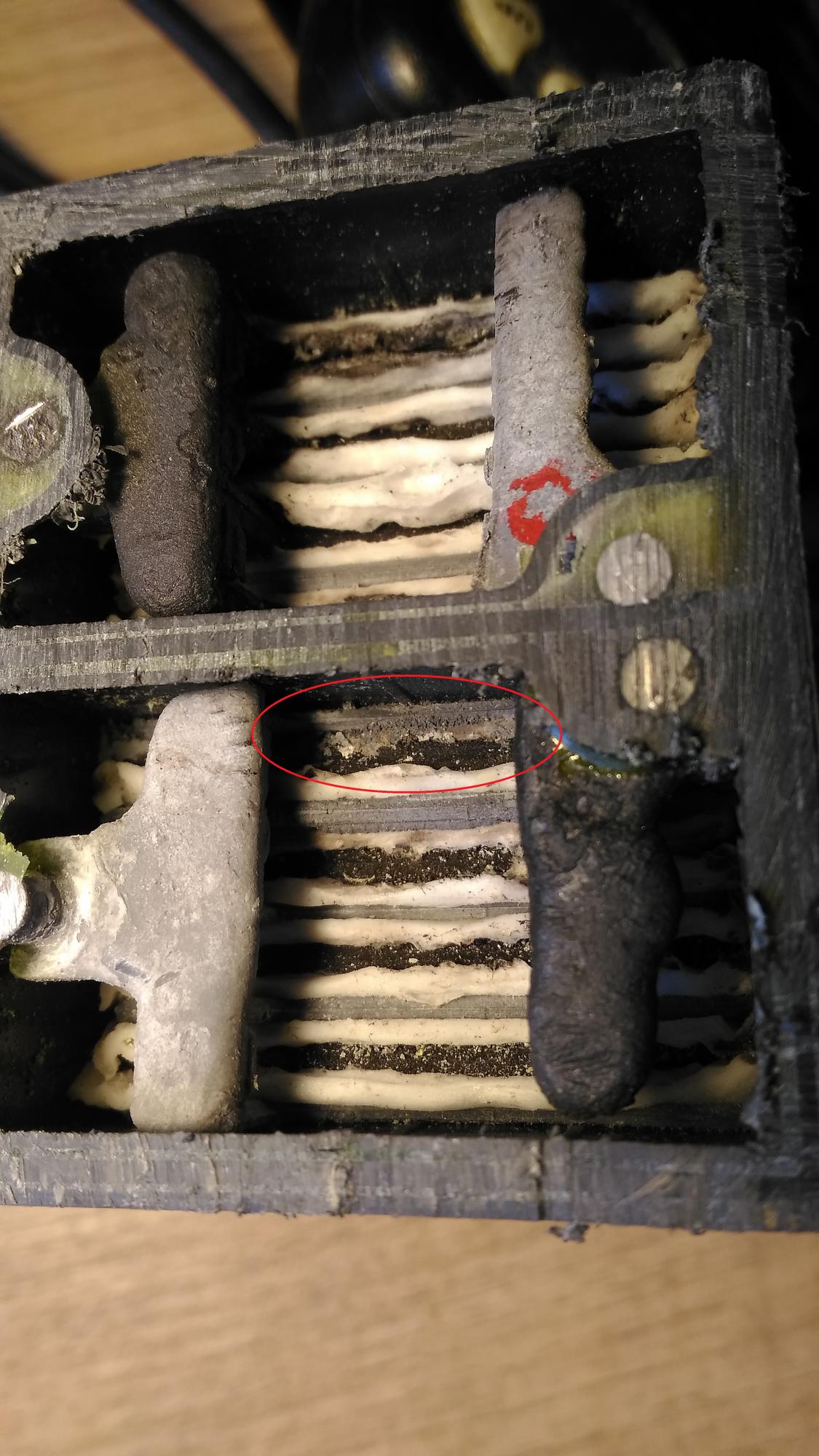

Vova_n
Цитата: Winter4x4 от 02 Дек. 2022 в 22:39вы ее перевернутой использовать собираетесь? плотность через время сама подтянется, я не вижу проблем в небольшом переливе
Не видит только тот кто не вникает, что такое система AGM или не хочет видеть опубликованных данных и десятки предостережений.
Даю пару фото, для понимания послествий эксплуатации AGM в ненормативных условиях ведущих к выходу электролита поверх пластин и переливе.
1. Образования мостика между плюсовой и минусовой пластиной под действием кислородного цикла при наличии жидкости выдавленной выше пластин.
2. Перелив и эксплуатация с наличием излишков электролита.
То что не предусмотренно технологией ни когда ещё не приводило к хорошему.
