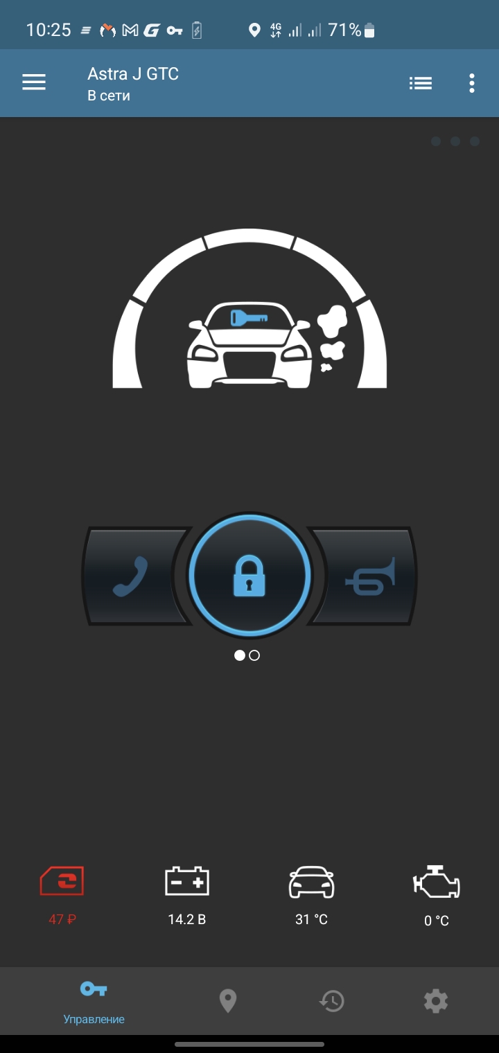

Владимир09
[user]slav[/user], вот такое напряжение на данный момент

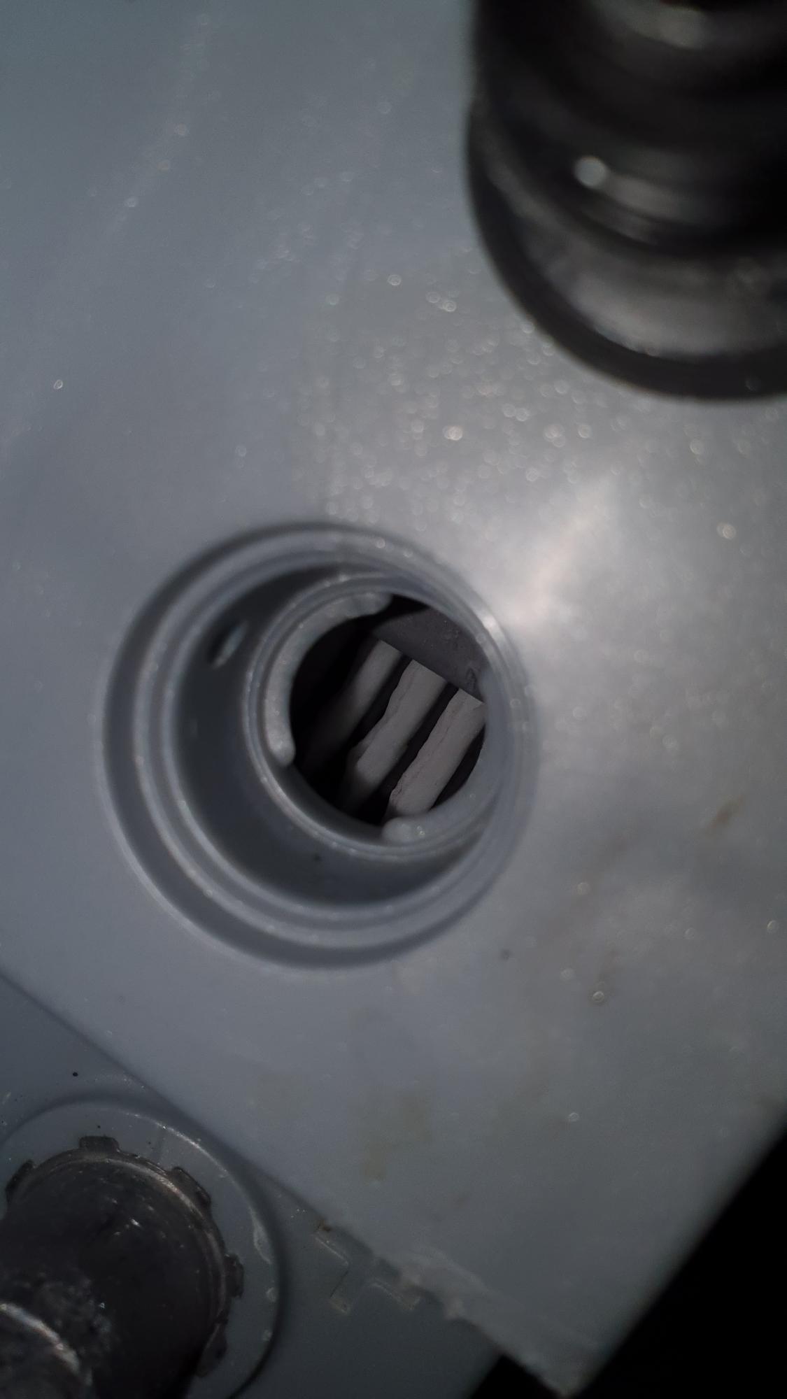

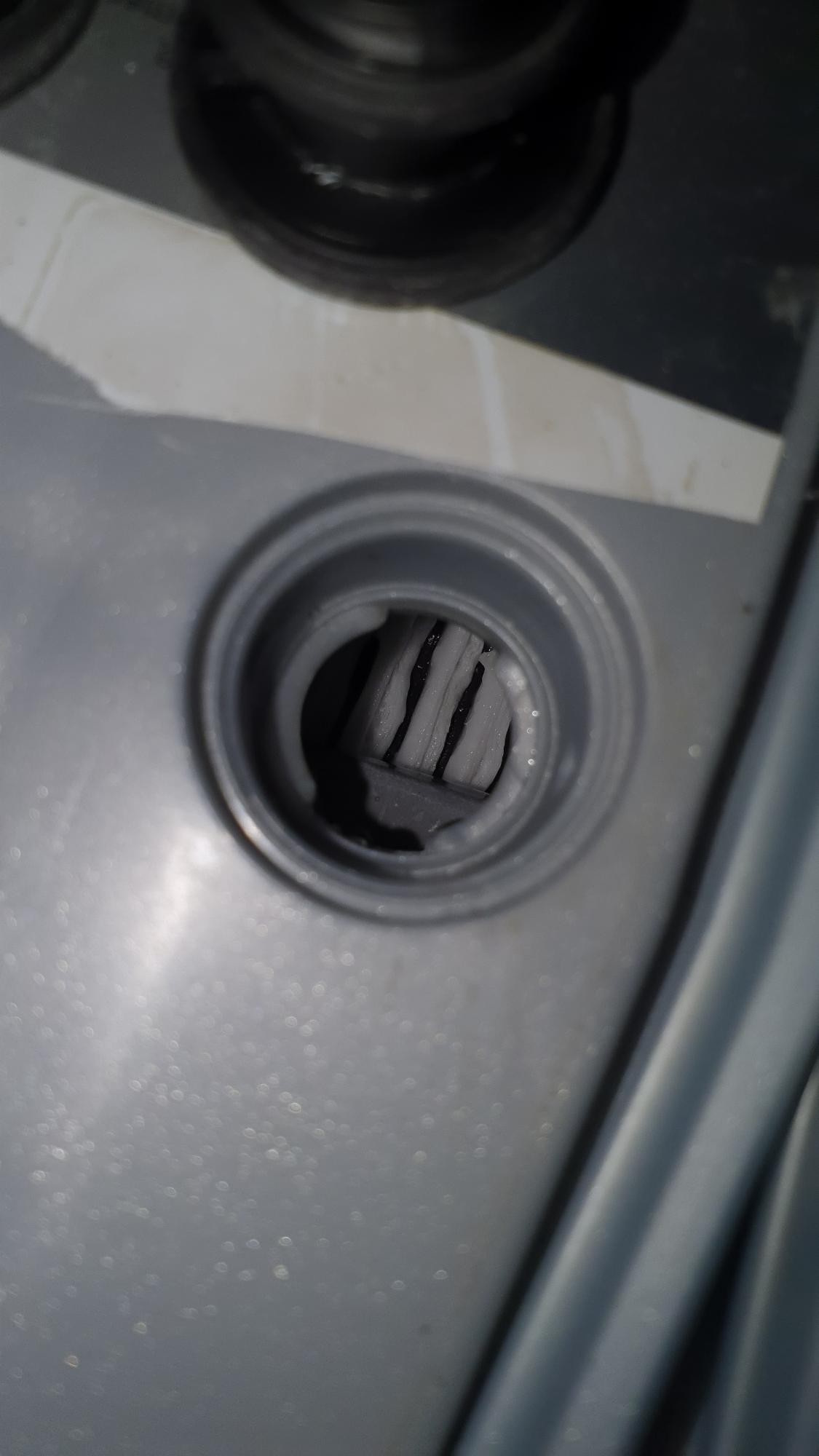

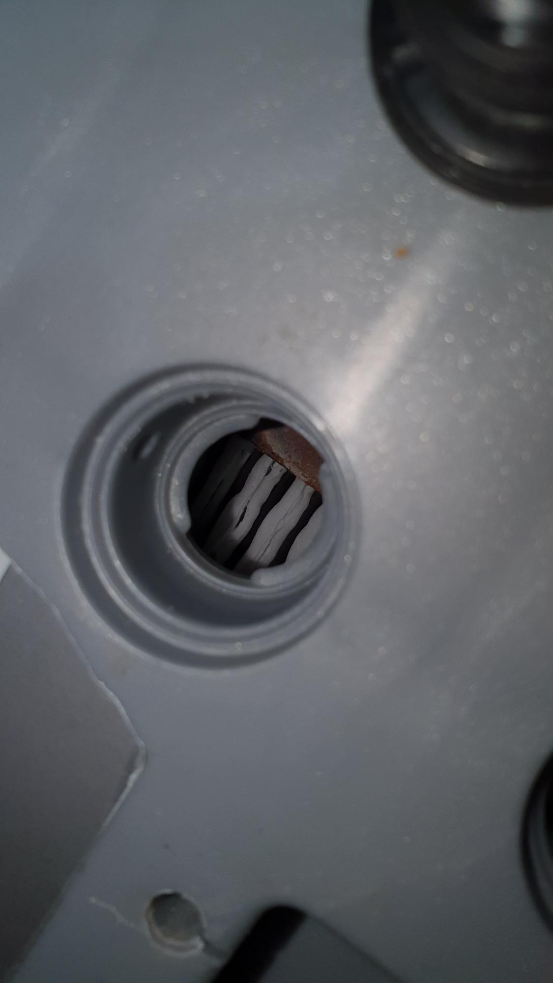

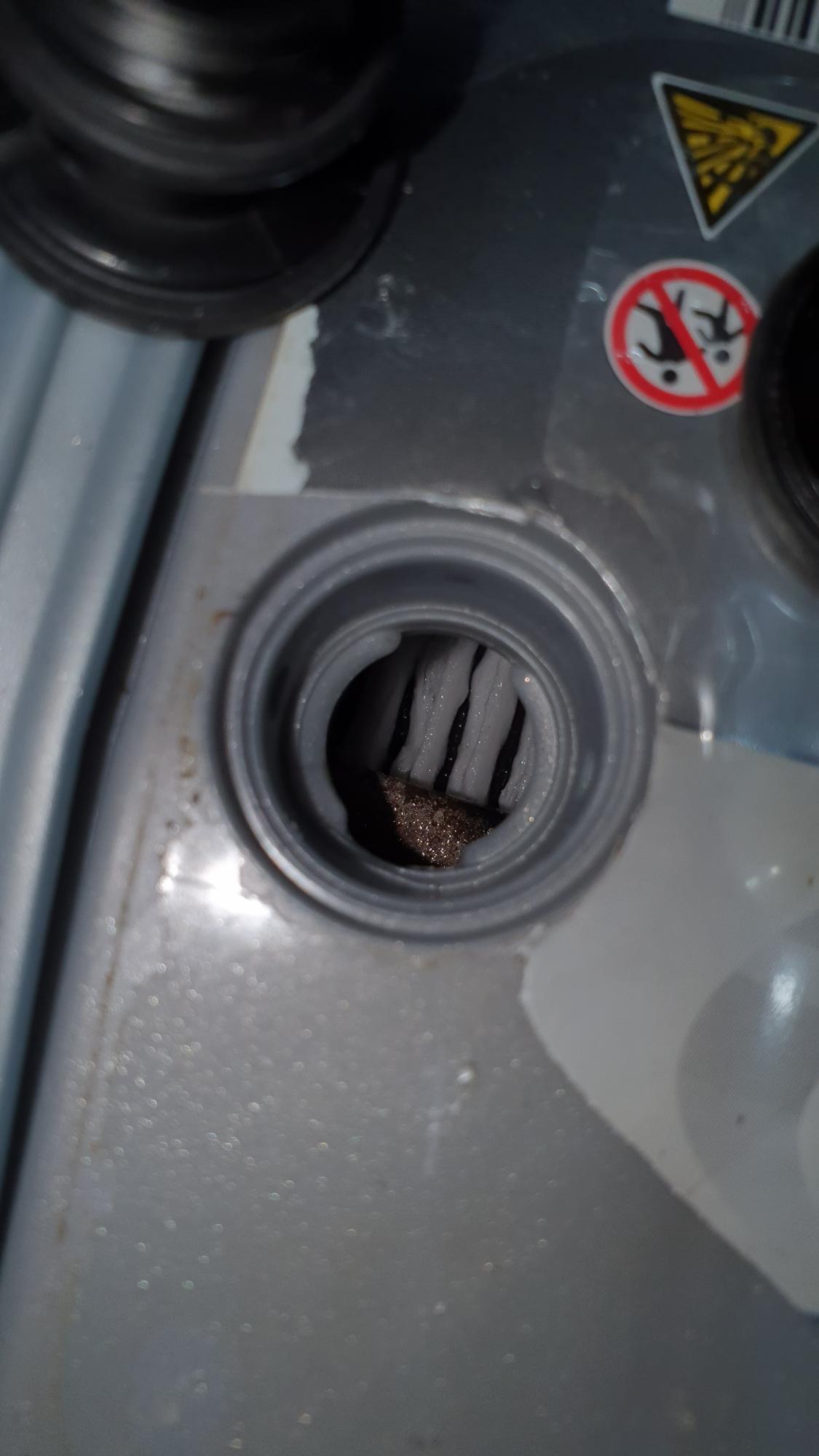

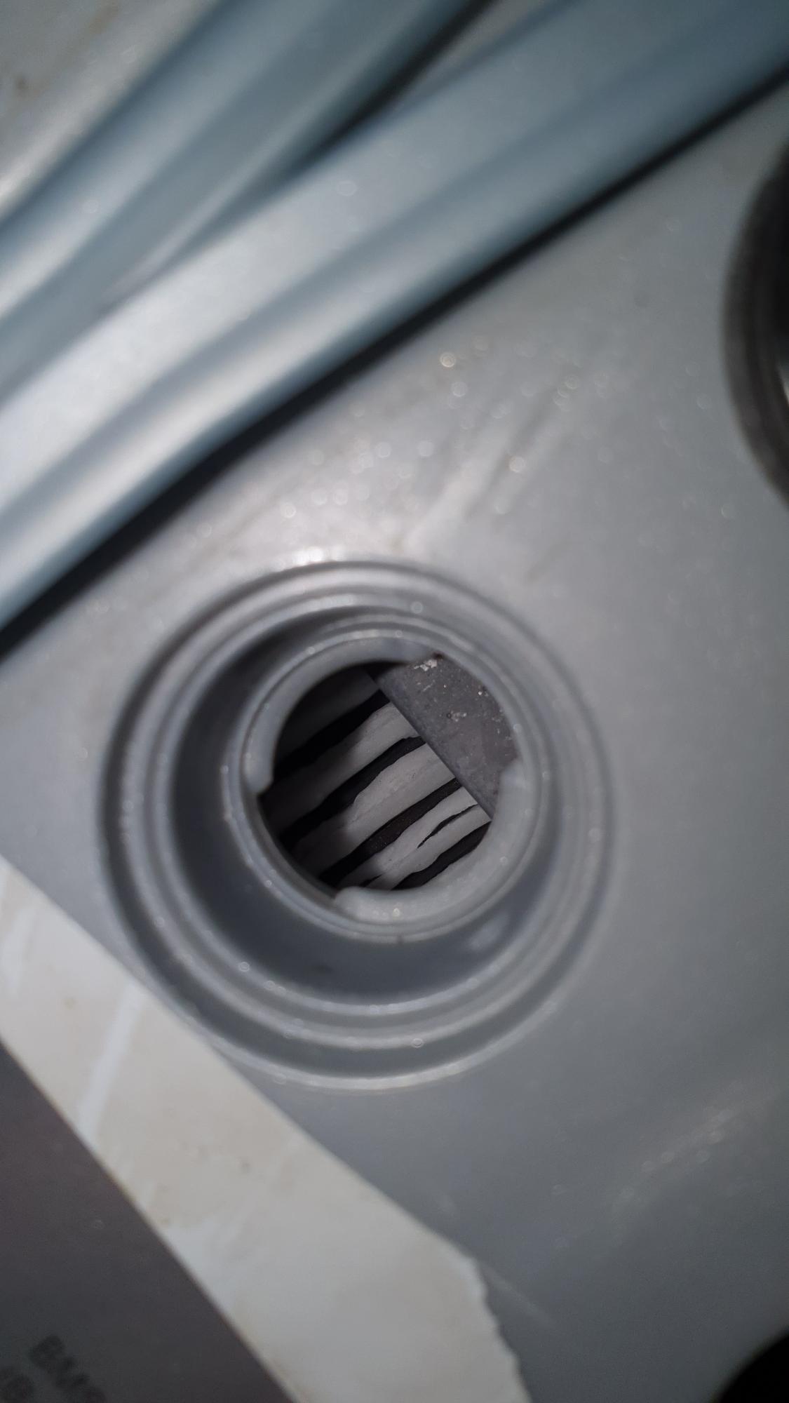

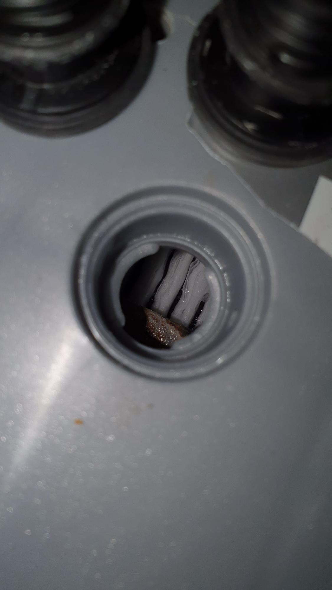

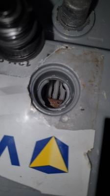

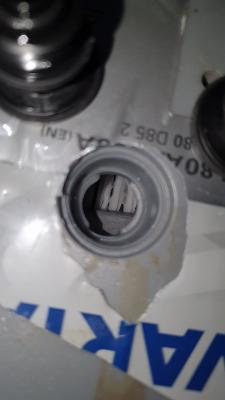

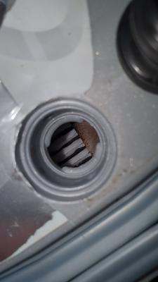

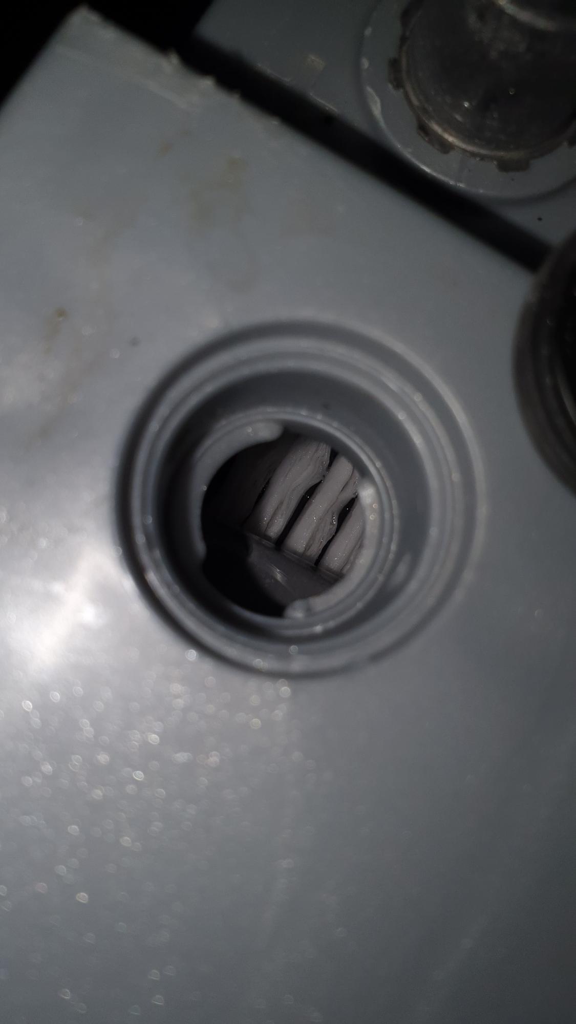

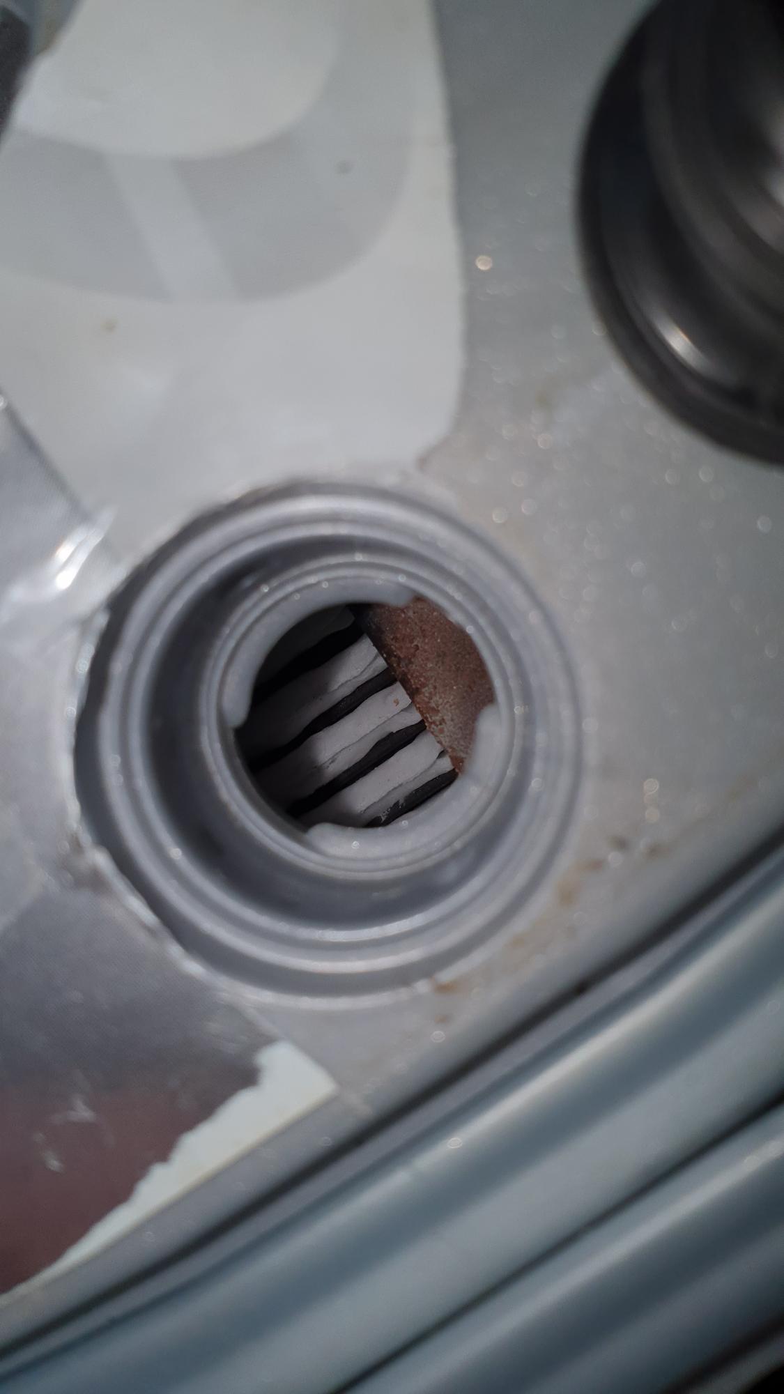

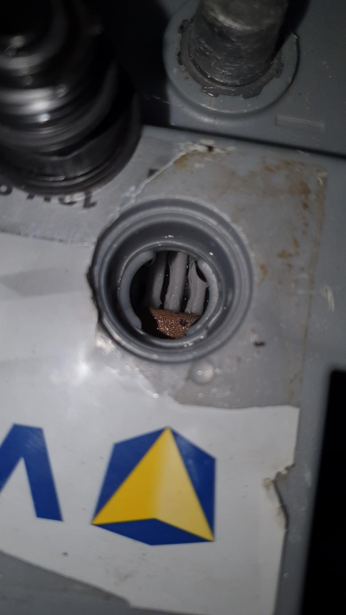

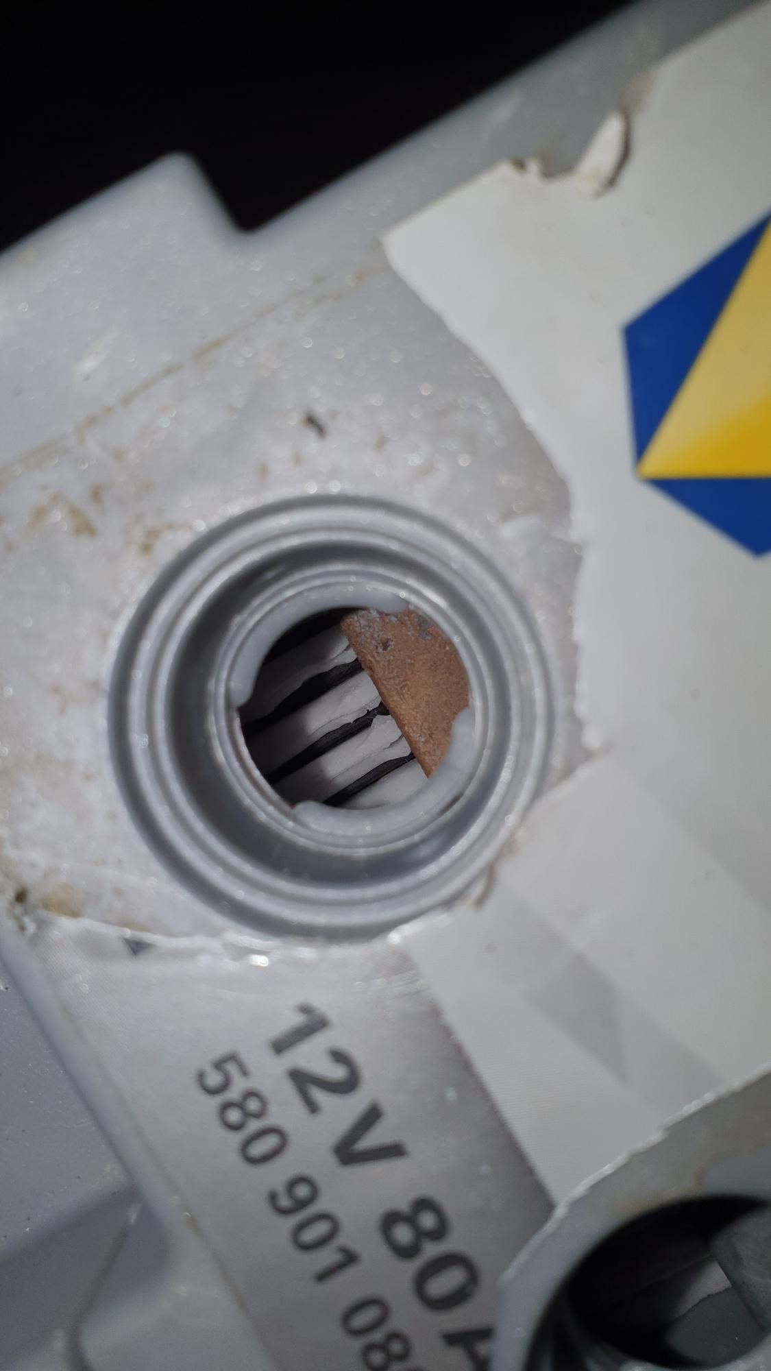

Владимир09
#15
Прошли сутки в гараже. 19-00 19.11.2022.
Температура АКБ +14. НРЦ 12.4В. Не заряжался.
Вскрыл пробки. На вид сухо.
На фото банки от минуса.
Долил дистиллят в каждую банку по 60мл, 2 раза по 30мл.
Маты стали более менее влажными. На фото не видно, но между матами появился блеск.
После долива НРЦ не изменилось. Либо начало прыгать на уменьшение 12.38-12.40В.
Ставлю на бок в 22-00. В 10 утра переверну и у же вечером поставлю на зарядку тем что есть.
Winter4x4
[user]Владимир09[/user], померяйте побаночное НРЦ, пригодится....
Владимир09
[user]Winter4x4[/user], нет навыка измерения побаночно. Подскажите как?
