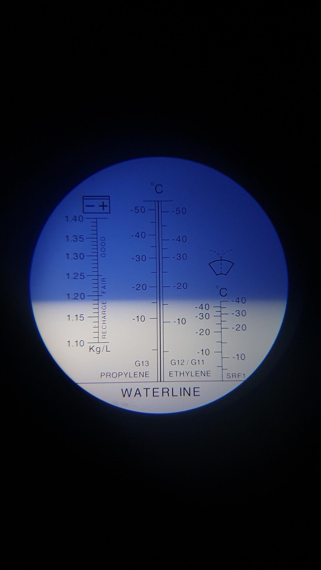

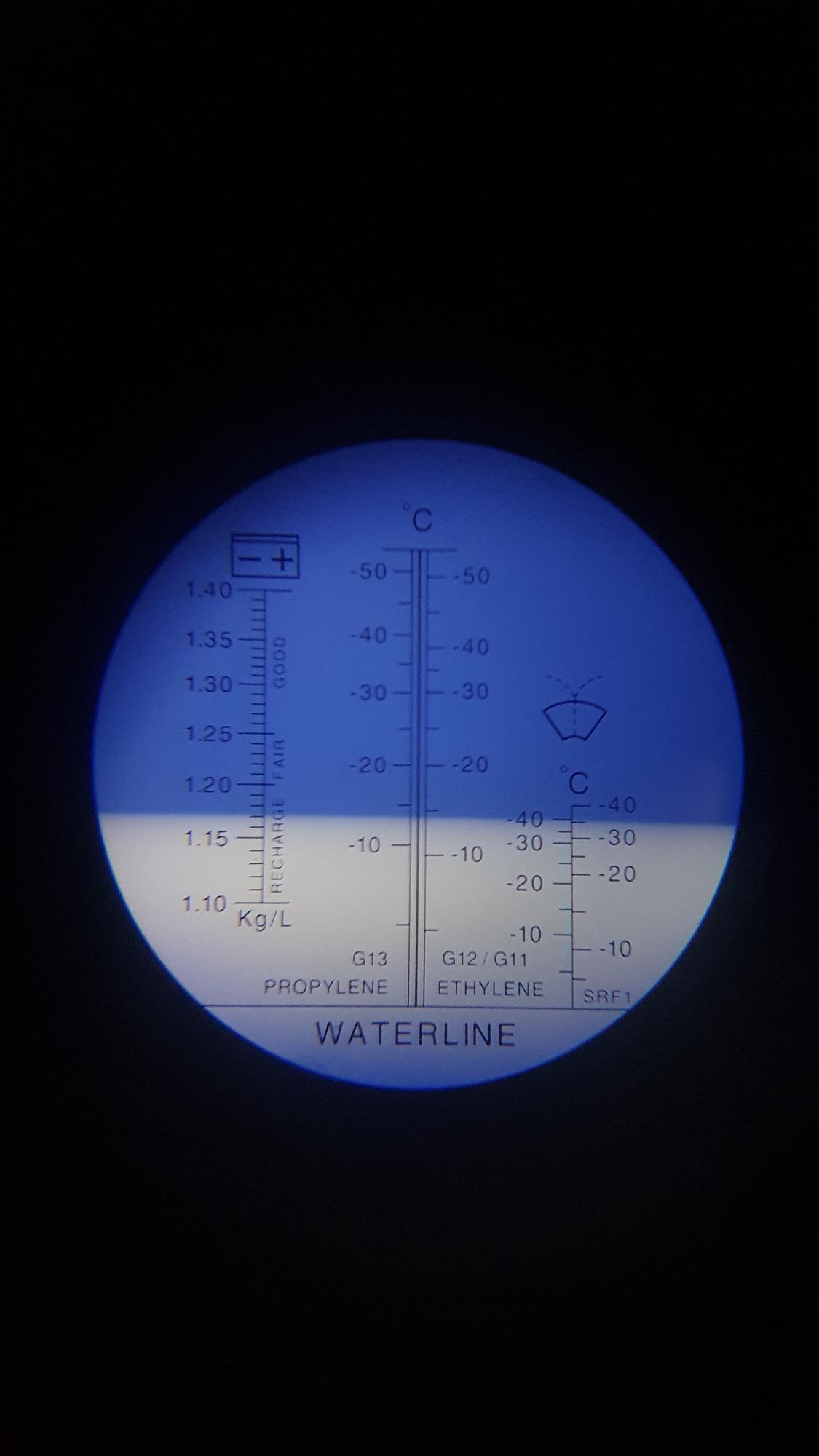

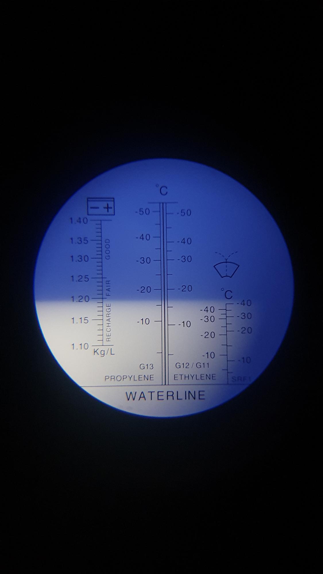

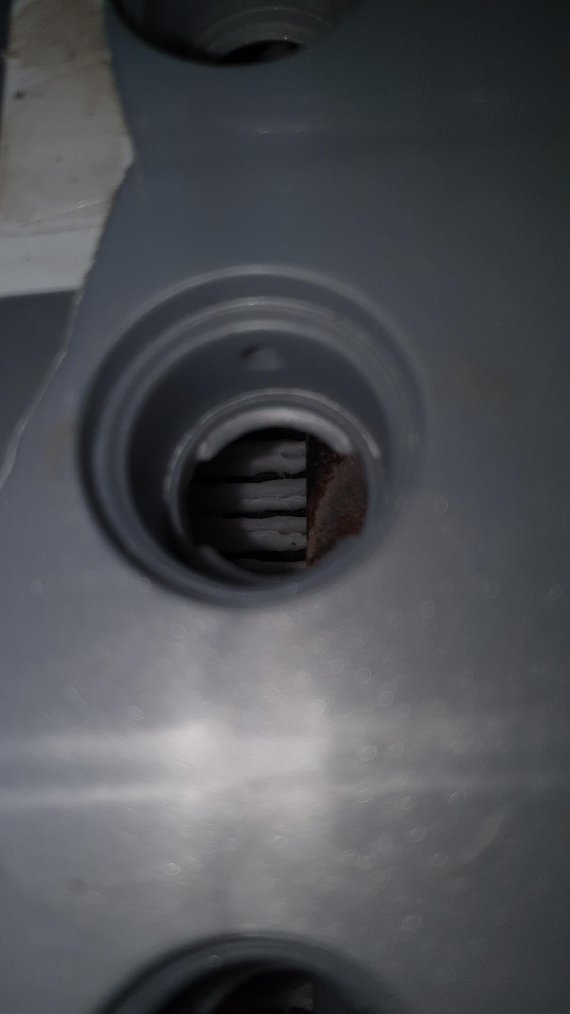

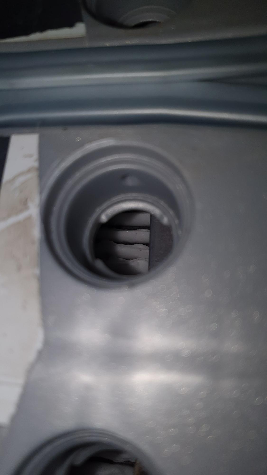

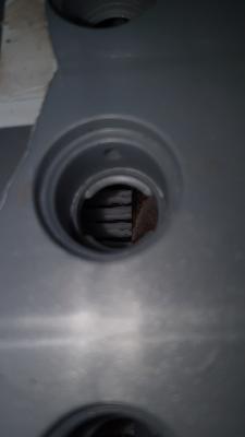

10 часов на боку после доливки. НРЦ 12.38В. Температура АКБ +200С. (Термометр Optris MS Plus)
Побаночно от минуса. (Перемычки у Varta находятся совсем рядом. Использовал жесткий медный провод 2.5см2. В следующий раз попробую дотянуться щупом от мультиметра)
-2.05-2.07-2.07-2.06-2.04-2.06+
Т.к. маты все ещё влажные попробовал отобрать электролит.
Плотность от минуса
-1,17-1,195-1,19-1,19-1,17-1,19+
Плотность более-менее коррелирует с напряжением на банках.
Возможно, но это не точно, я отвлекся и в первую банку залил не 60мл, а 75мл. Посмотрю вечером после отстоя на другом боку.

Владимир09
Акк отлежался, поставил заряжать. Напряжение по банкам не изменилось.
Мое ЗУ за 30минут довело напряжение до 14В при токе 6А(хотя в инструкции сказано 5А максимальный ток и напряжение должно быть 14.4В) и перешло в режим дозаряда, снижает ток. Утром будет заряжен скорее всего по мнению ЗУ.

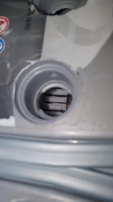

АКБ заряжен.
Отстоялся 2 часа. НРЦ 12.9В. Т°АКБ=18°С
Напруга на банках 2.15В на каждой. Измерено через припой.
Плотность электролита измерить нет возможности.
Маты влажные.
Что делать дальше?

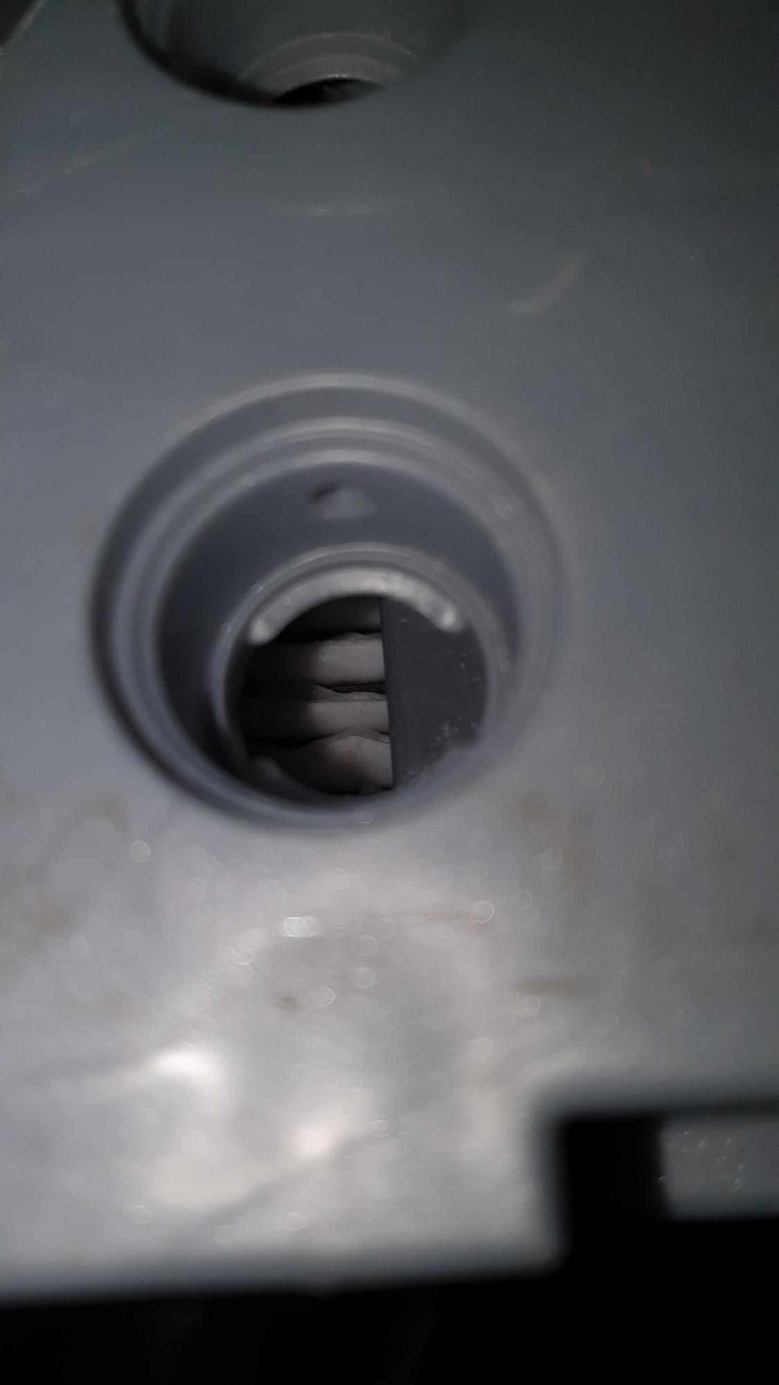

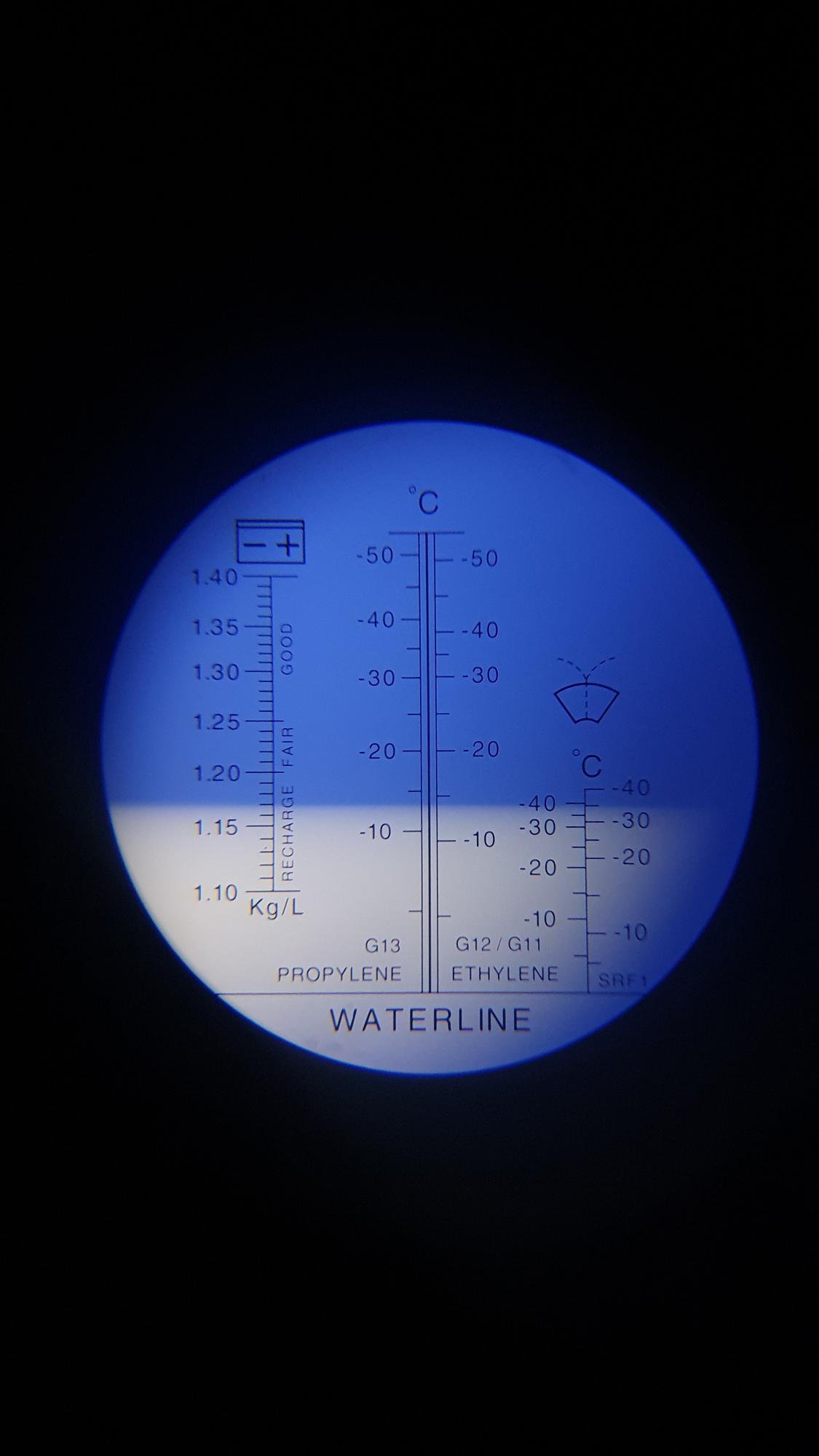

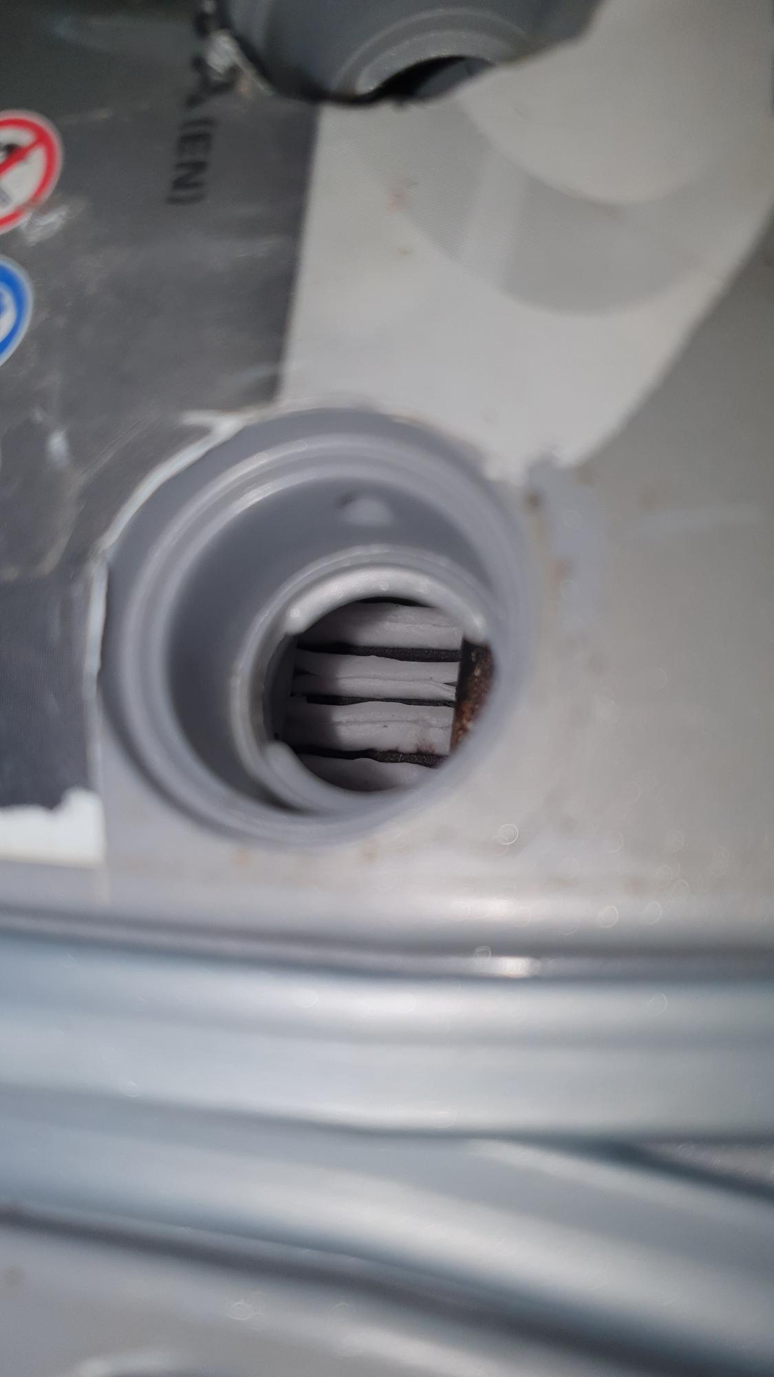

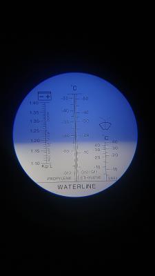

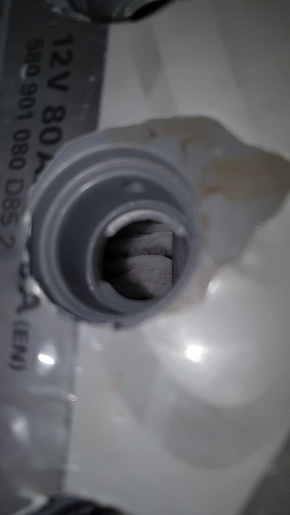

[user]Владимир09[/user],  судя по побаночному НРЦ у вашей батарейки все очень даже неплохо....у вас вроде был рефрактометр, вы даже картинки выкладывали? отобрали у вас его? )))) или набрать не получается? тут такое.. либо доливать, чтоб получалось отбирать, лтбо не заморачиваться... для климата крыма я лил пока не перестал впитывать... в итоге плотность вышла на 1.3 (на новом акб) в вашем случае, думаю, такой плотности тоже будет выше крыши, вот меньше - тут уже надо подумать...
Владимир09
[user]Winter4x4[/user],
После зарядки не смог отобрать, чуть пластины не покоцал. Думаю, надо доливать, но позже. После замеров ёмкости.
При покупке я слышал что в АКБ есть жидкость, скорее всего было залито с завода выше матов.
