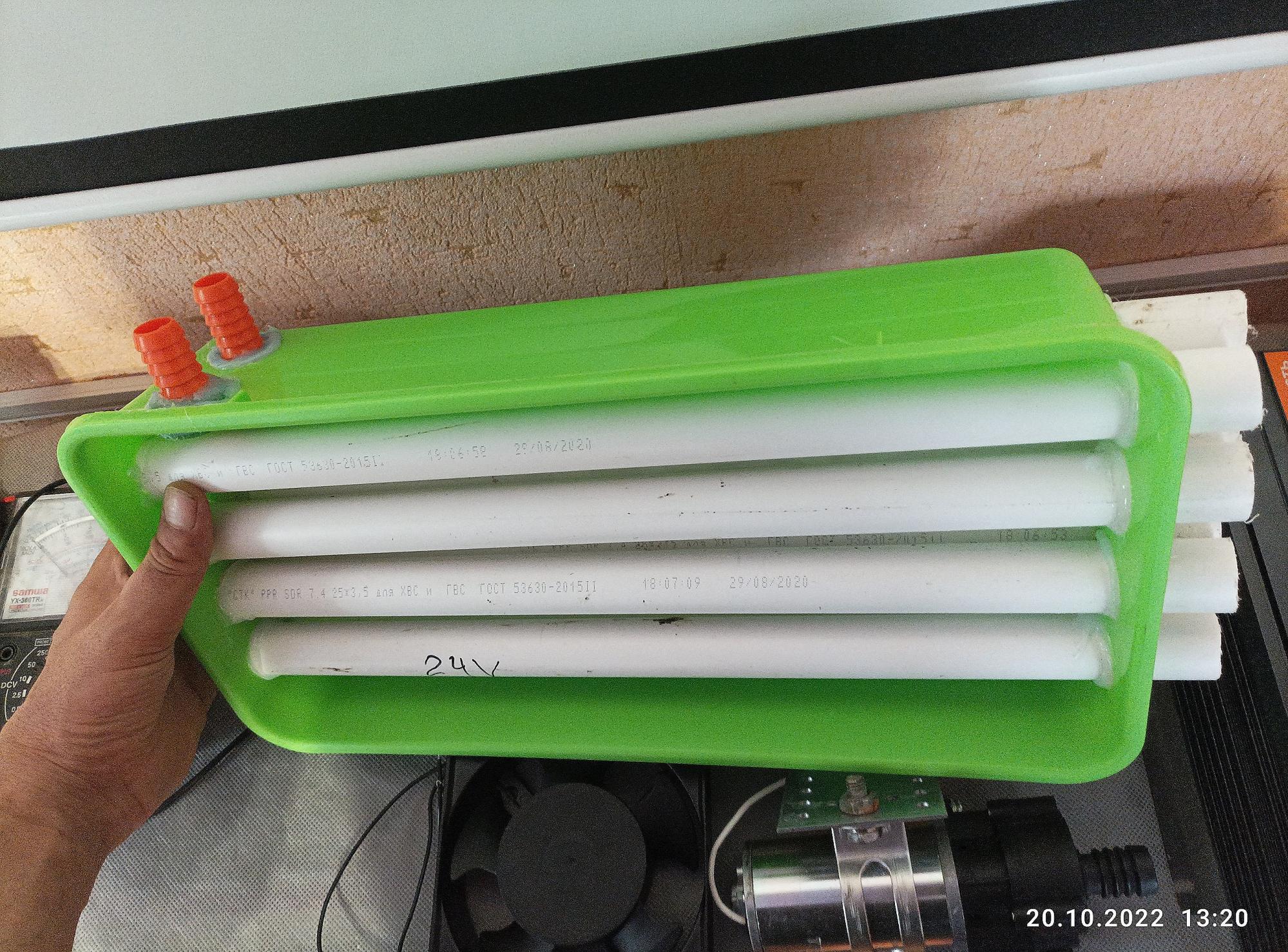

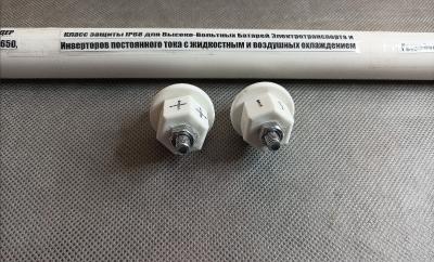

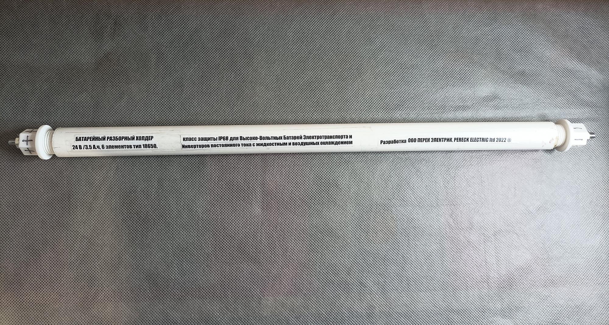

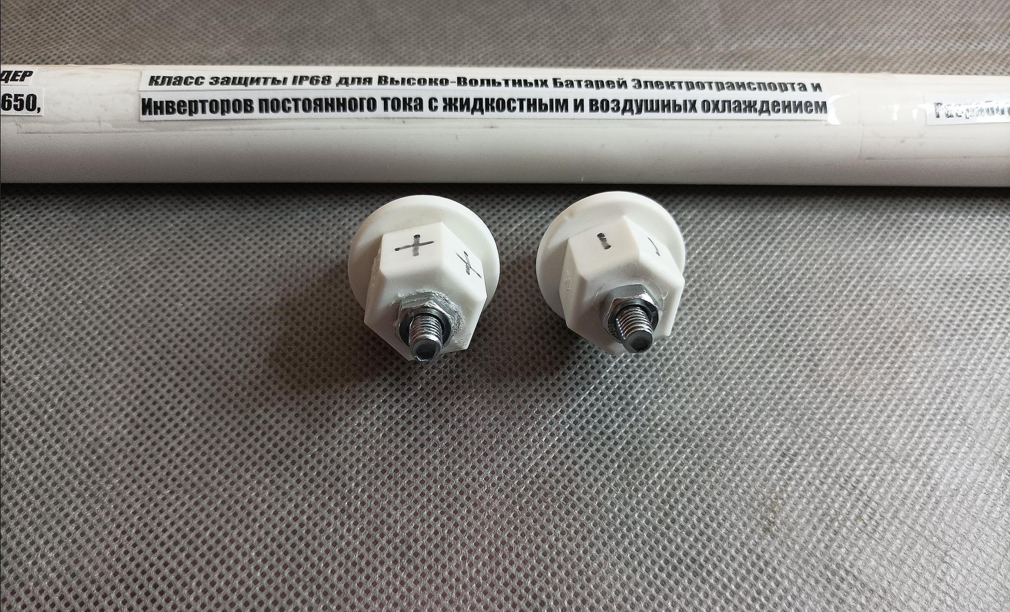

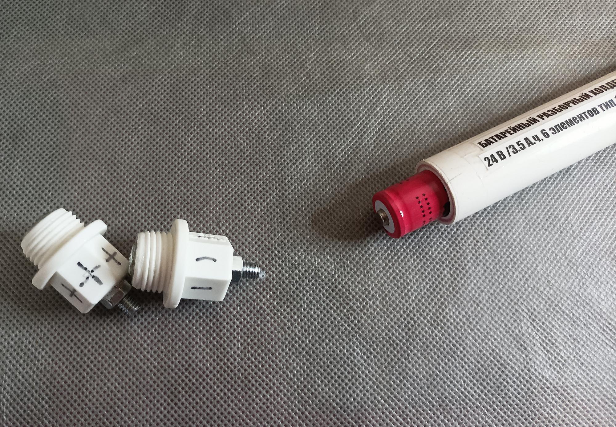

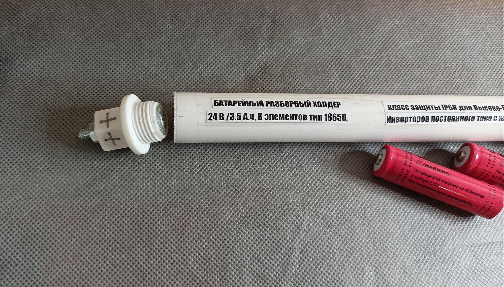

Изучаем спрос на трубчатые холдеры (держатель) для аккумов 18650. Есть прототип на 24 Вольта для инвертора на 6 аккумуляторов типоразмера 18650. Изготовим холдер любой конфигурации на заказ, материал полипропилен. Холдер сделан в герметичном корпусе, избавляет от необходимости сварки сборок аккумов. Прижим осуществляется за счет регулируемого резьбового соединения наконечников. может применятся с водянкой и как элемент ВВБ для самоделок, защищает от возгорания и перепадов температур.

Как будет выглядеть к примеру стандартная сборка 13S5P?
5 цилиндров, длиной в 13 банок?

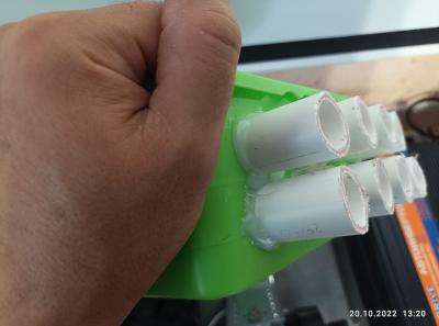

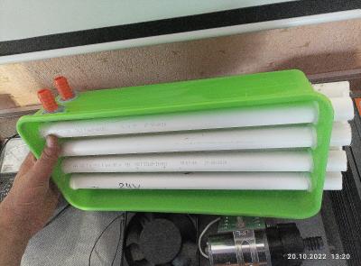

Приветствую, эта сборка под 21700? Пока под 18650 сделали рабочий прототип. Сейчас пока допиливаем прототип под водянку для переносного инвертора 24/220. Холдеры будут отделены от силовой части отдельным теплообменником, жидкость будет циркулировать в водоблоках от ГАЗелевской дополнительной помпы обогрева салона 12В
и охлаждаться 120-м кулером радиатором печки Шеви Нива, кулер будет включаться через термореле.
ЗЫ. На исполнение пока не обращайте внимание, это недоделанная тестовая версия. Потом все сделаем ровненько на станке.

По опыту других похожих методов сборки могу отметить риск последующего ухудшения контакта со временем без подпружинивания. Буду рад ошибиться.  ;-)

Цитата: Stanislavchik от 20 Окт. 2022 в 11:00Как будет выглядеть к примеру стандартная сборка 13S5P?
Никак. Это очень нишевое решение под безбалансирные xS1P и малые токи.

Цитата: parenissibiri от 20 Окт. 2022 в 11:31жидкость будет циркулировать в водоблоках от ГАЗелевской дополнительной помпы обогрева салона 12В
и охлаждаться
так чтобы был теплообмен холдеры надо делать не из полипропилена, а например алюминиевые

Ну как бы болтовые соединения считаются надежнее пружин.
ЗЫ Достоинством этого типа холдера считаю полную герметичность, легкую разборность без хитрых защелок. Я бы его отнес к классу защиты IP69, где электрику моют горячей водой. Труба легко интегрируется в рамное пространство велосипеда. не придется городить коробасы сборок, которые нарушают балансировку при движении. Раньше кажись на Тойотах Приус стояли так называемые "бамбуки", сборки аккумуляторов скрепленные кольцом и обтянутые пленкой, поэтому они напоминали бамбук из за этих колец. смотрел разборку этой батареи. Мало того нужно снять этот бамбук, так эти кольца расклепать ещё нужно было с помощью такой то япона матери.

Цитата: parenissibiri от 20 Окт. 2022 в 12:37болтовые соединения считаются надежнее пружин
Между банками-то данном случае болтового соединения нет, а сила поджима сильно плавает от температуры и деформации эл-тов конструкции
Цитата: parenissibiri от 20 Окт. 2022 в 12:37кажись на Тойотах Приус стояли так называемые "бамбуки", сборки аккумуляторов скрепленные кольцом и обтянутые пленкой, поэтому они напоминали бамбук из за этих колец. смотрел разборку этой батареи
В бамбуках были щелочные (NiMH) элементы, которые самобалансируются, греясь при перезаряде (медленно теряя при этом воду эл-лита). С литием такие шутки чреваты

Цитата: vladk от 20 Окт. 2022 в 17:23Между банками-то данном случае болтового соединения нет, а сила поджима сильно плавает от температуры и деформации эл-тов конструкции
Удлинение PPR труб 150-310 мм на 100 метров трубы. Это 0.3-0.6 мм на каждую трубку при нагреве от 0 до 50 градусов. С алюминием и того меньше.

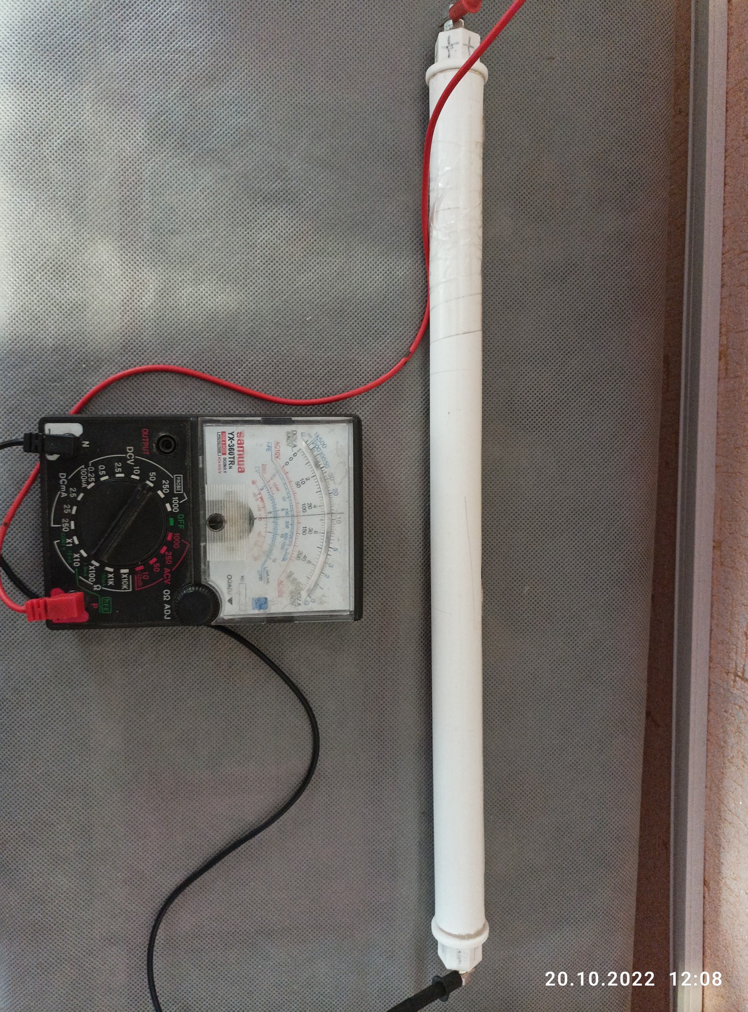

Татос
[user]parenissibiri[/user], на какой ток с элемента проводили испытания?
